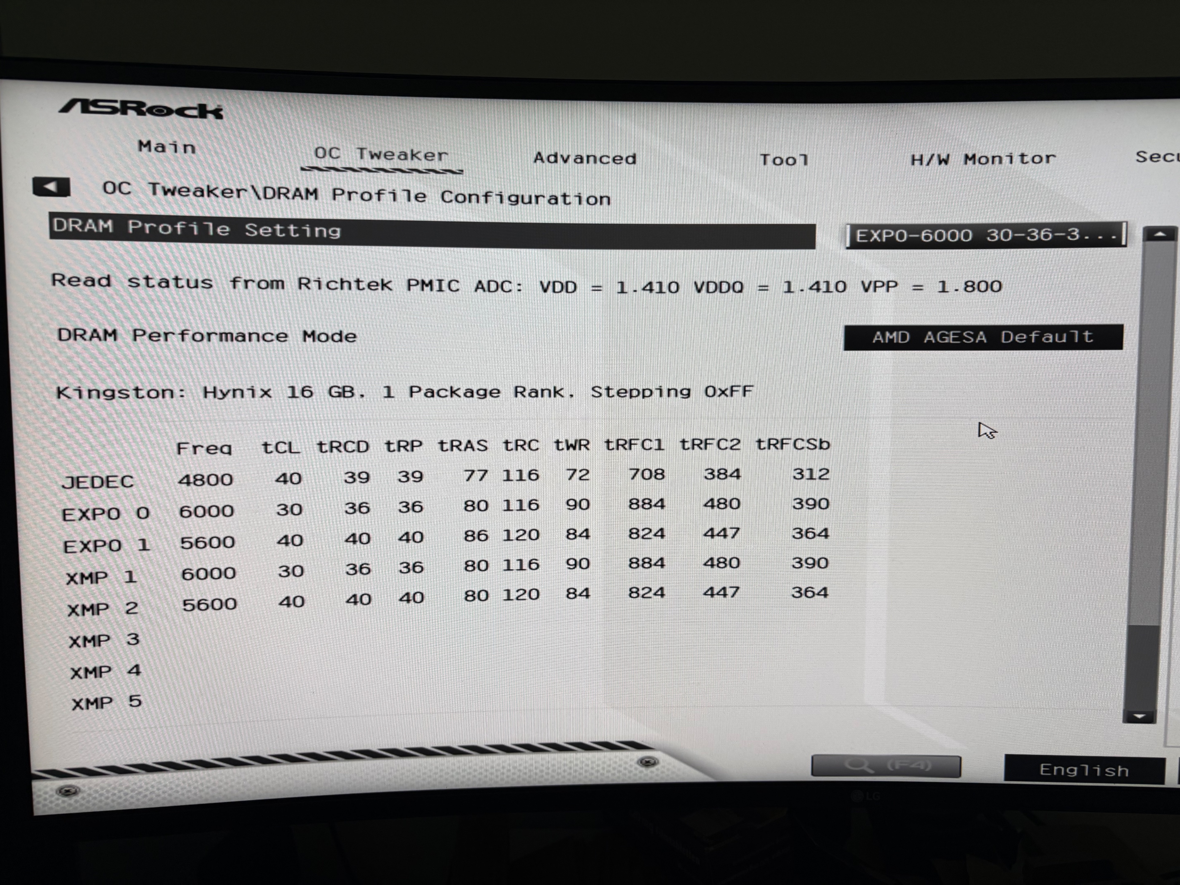

Kann mal wer drüberschauen, ob das stimmt? Läuft der RAM mit 5600? Fällt jemandem noch etwas auf?
RAM ist dieser: https://www.computerbase.de/preisve...-dimm-kit-32gb-kf560c30bbek2-32-a3164911.html

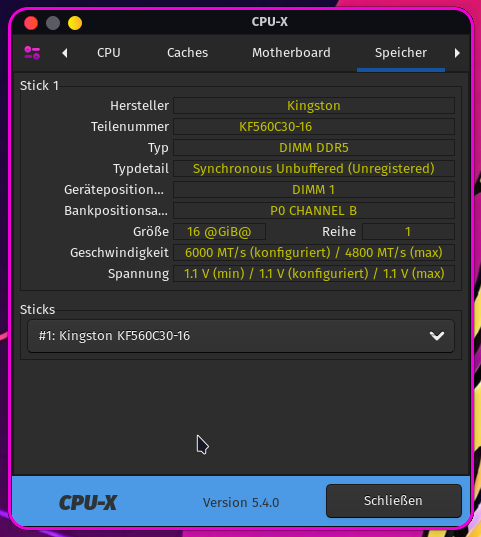

Einfach mit CPU-X nachschauen.
Bei den Infos die du atm hast sieht man keinerlei Timings etc...
Reaktionen: xXDariusXx, frazzlerunning und jodd2021
Verstehe ich das Problem nicht? Es steht bspw. in Zeile 126 unter Configured Speed 5600. Läuft dann wohl anscheinend entsprechend mit der Geschwindigkeit. 🤷‍♂️
CPU-X zeigt das und noch einiges mehr übersichtlich an:
Reaktionen: Crisser67, xXDariusXx, frazzlerunning und 2 andere

CPU-X zeigt leider nur die Jedec-Timings an.
Der Reiter SPD, den CPU-Z hat, fehlt bei CPU-X.
Anscheinend werden nur die maximalen Timings (laut EXPO-Profil) angezeigt.

Wenn man im Bios sieht, dass der RAM nur auf den Jedec-Timings läuft, warum stellt man dann nicht einfach wieder das EXPO-Profil ein?
Wahrscheinlich hast du mal das UEFI aktualisiert und dann wurden die Timings wieder zurückgesetzt auf die Jedec-Werte.

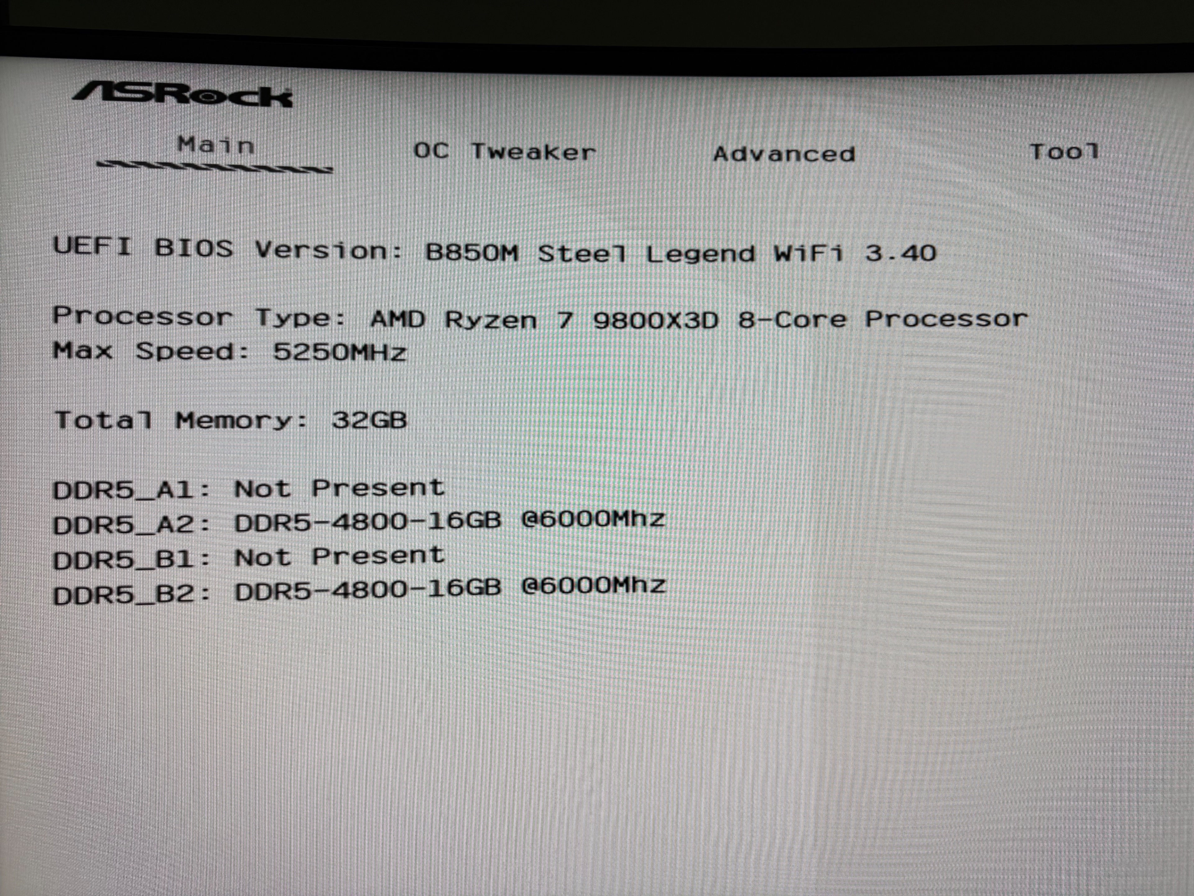

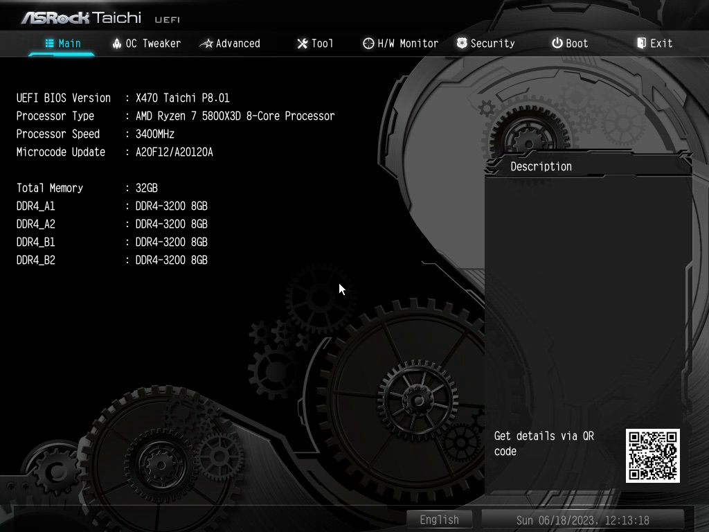

Auf der Startseite des UEFI/BIOS steht i.d.R. die reale DRAM-Geschwindigkeit.
Mein RAM ist 4x 8GiB DDR4-3600 CL16.

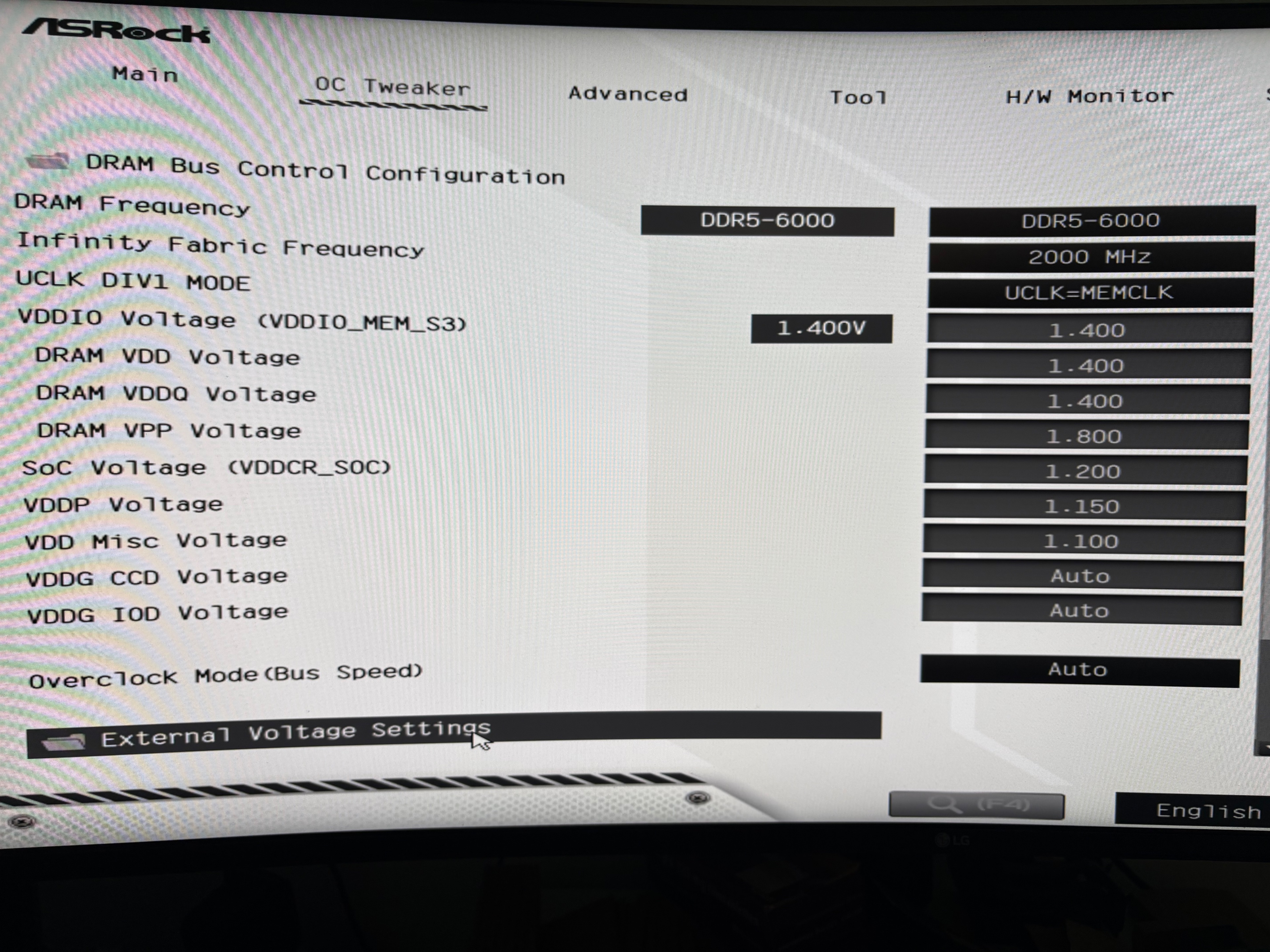

Okay, ich hab wohl auf der Startseite des UEFI nicht gut genug geschaut... Danke. EXPO6000 scheint doch zu funktionieren. Und ich hab zum ersten Mal einen Screenshot im UEFI gemacht. Nur finde ich nicht, wo der gespeichert wurde.

Ich hab jetzt auch mal CPU-X installiert:
huh, läuft sogar 6000 mit 1,1V. Hätte ich mehr erwartet.
Die 1,1V glaube ich CPU-X / dmidecode nicht.
Nachdem ich die Screenshots am USB-Stick nicht finde, sinds Fotos:
jeap man muss einfach ins bios gehen um die richtigen werte zu sehen ist leider so
dmi decode kann stimmen kann falsch sein, unterm strich hat man nichts davon
