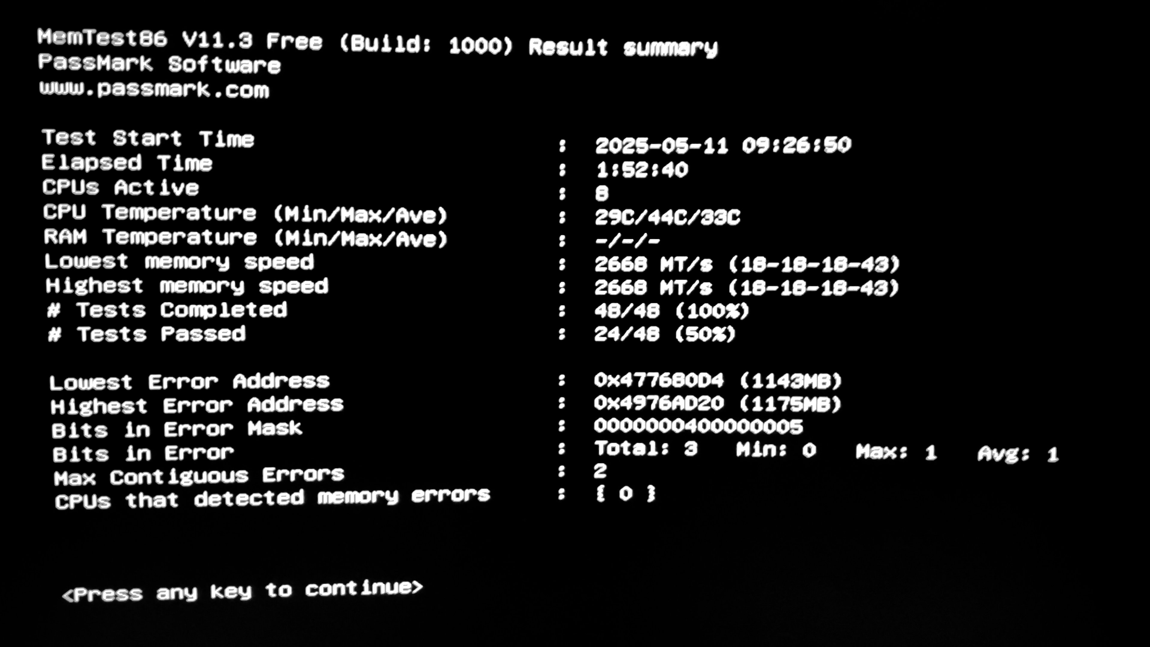

Die Stabilität des RAM-Speichers habe ich nach dem Zusammenbau jeweils mit MemTest86, für ungefähr vierundzwanzig Stunden auf Stabilität getestet.
Sowohl das alte RAM-Kit, als auch das neue RAM-Kit, sowie die Kombination beider, liefen bisher mit dem XMP-Profil stabil.
Vor ein paar Tagen fiel mir im Betrieb meines Rechners - ich benutze Arch-Linux btw. - auf, dass einige Programme mehrfach abstürzten oder sich nicht starten ließen.
Darunter Zen-Browser und VLC. Die Ausgabe von dmesg war jeweils ein segfault mit Verweis auf eine Bibliothek.
Zunächst hab ich mir nichts dabei gedacht, bis ich schlicht misstrauisch wurde, da ich dieses Verhalten auch schon von defektem RAM kannte.

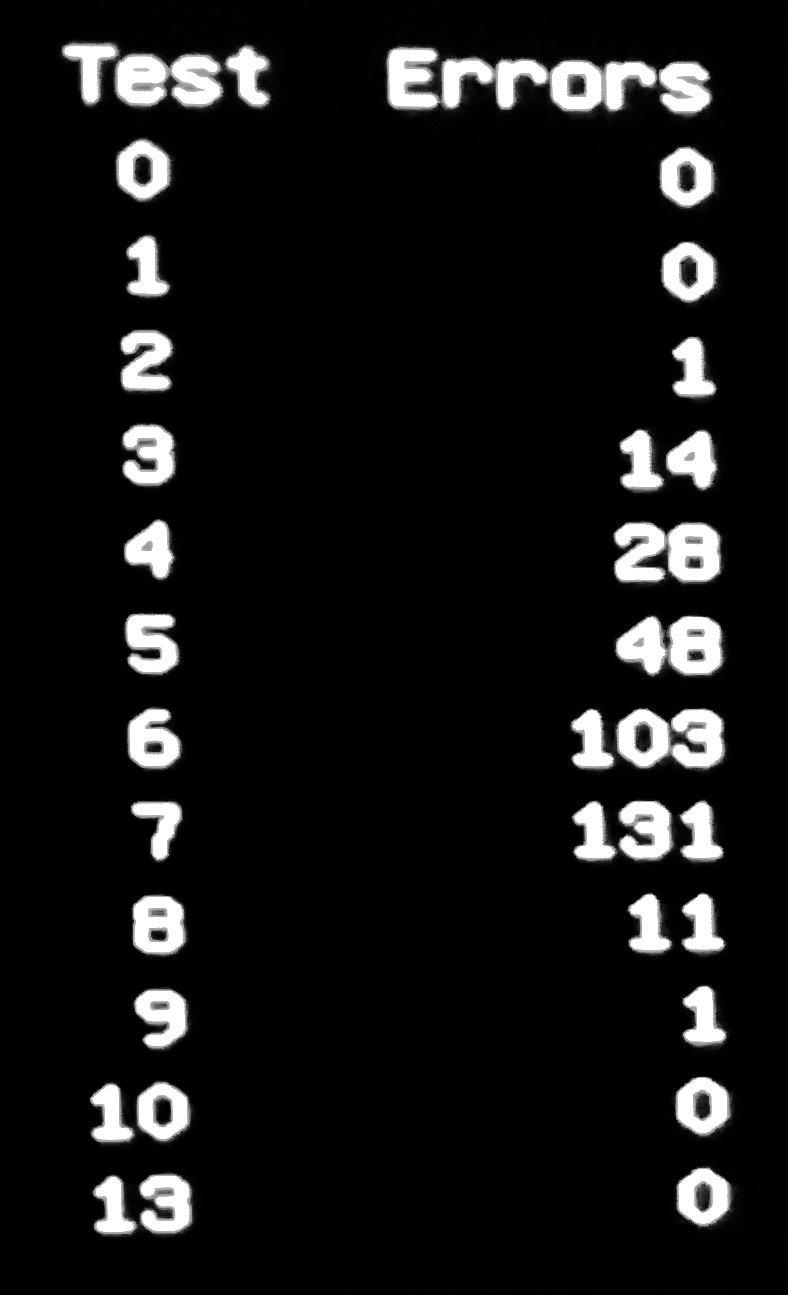

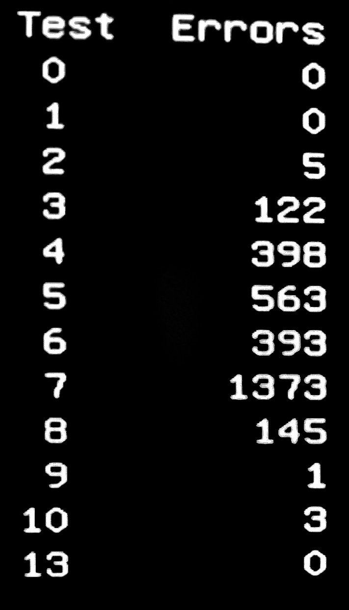

Also hab ich mal Memtest angeworfen. Siehe da: Mehrere Fehler nach nur einer Minute Laufzeit.
Ich kann mir dieses Fehlerbild tatsächlich nicht erklären, da ich das vorher nie so erlebt habe. Weder mit diesem Rechner, noch mit einem anderen.

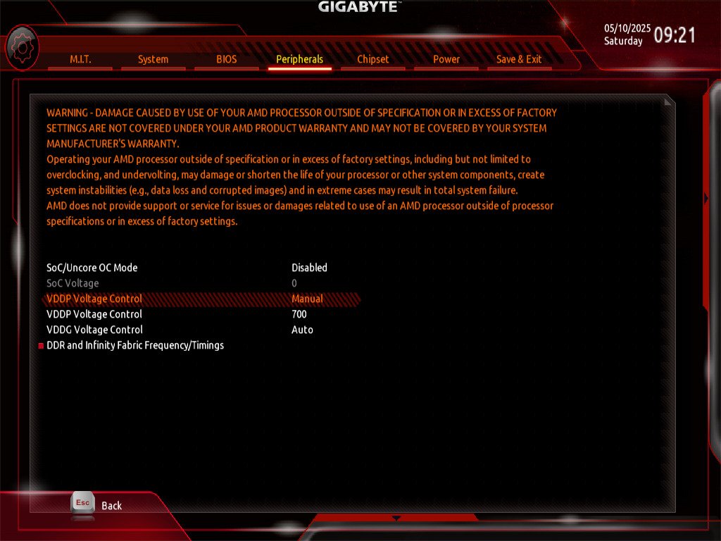

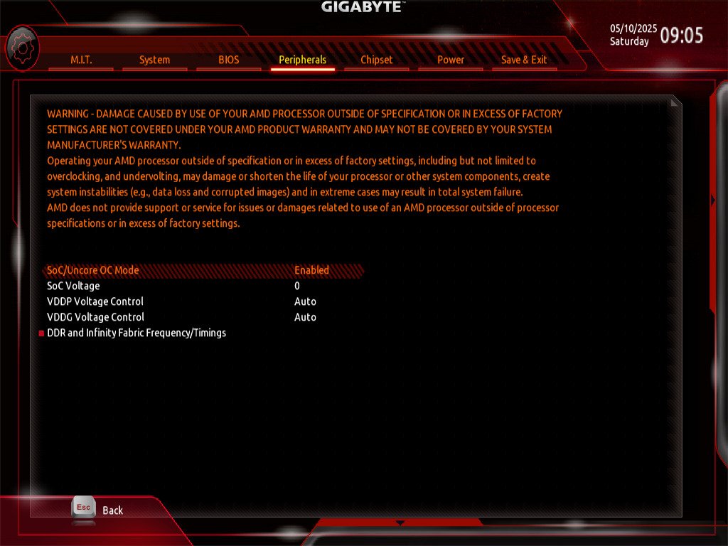

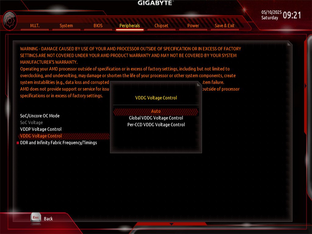

Verwundert hat mich deshalb auch, dass im BIOS unter "AMD Overclocking", "Soc Voltage OC" auf "Enabled" stand. Der Wert war "0".
Ich bin mir wirklich zu hundert Prozent sicher, dass ich solche Einstellungen nicht gesetzt habe. Obwohl mir scheint, dass das BIOS diese Einstellung automatisch setzt, wenn das XMP-Profil geladen wurde.
Ich bin mir allerdings nicht sicher, ob dies in einer früheren BIOS-Version oder vor dem Aufrüsten auch der Fall war.
Ich meine, dass es diese Einstellungen vor dem BIOS-Update für meinen jetzigen Prozessor, gar nicht gab.
Als Grund für diesen Fehler kann ich mir eigentlich nur vorstellen, dass es hier bereits Verschleiß gibt.

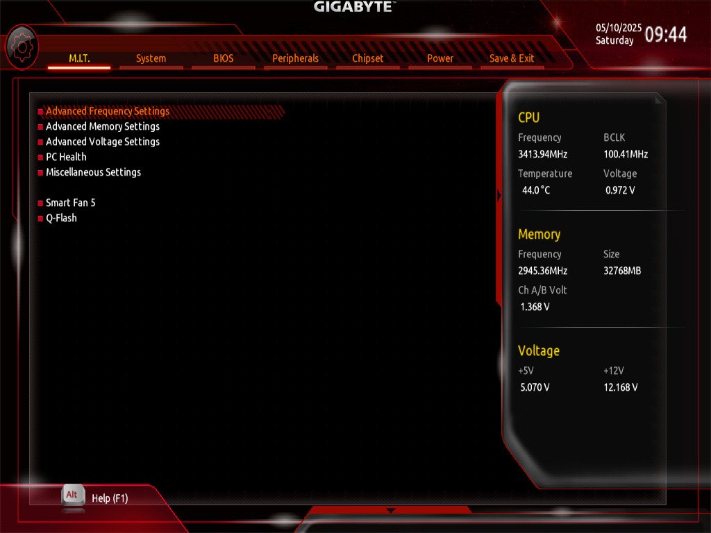

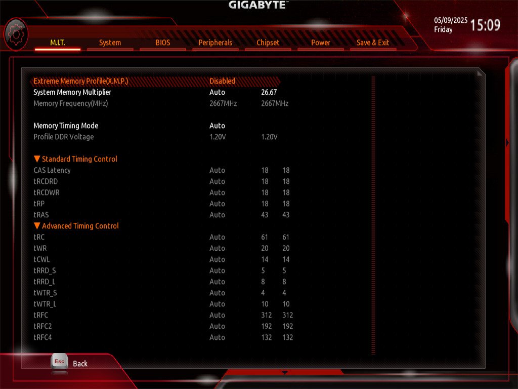

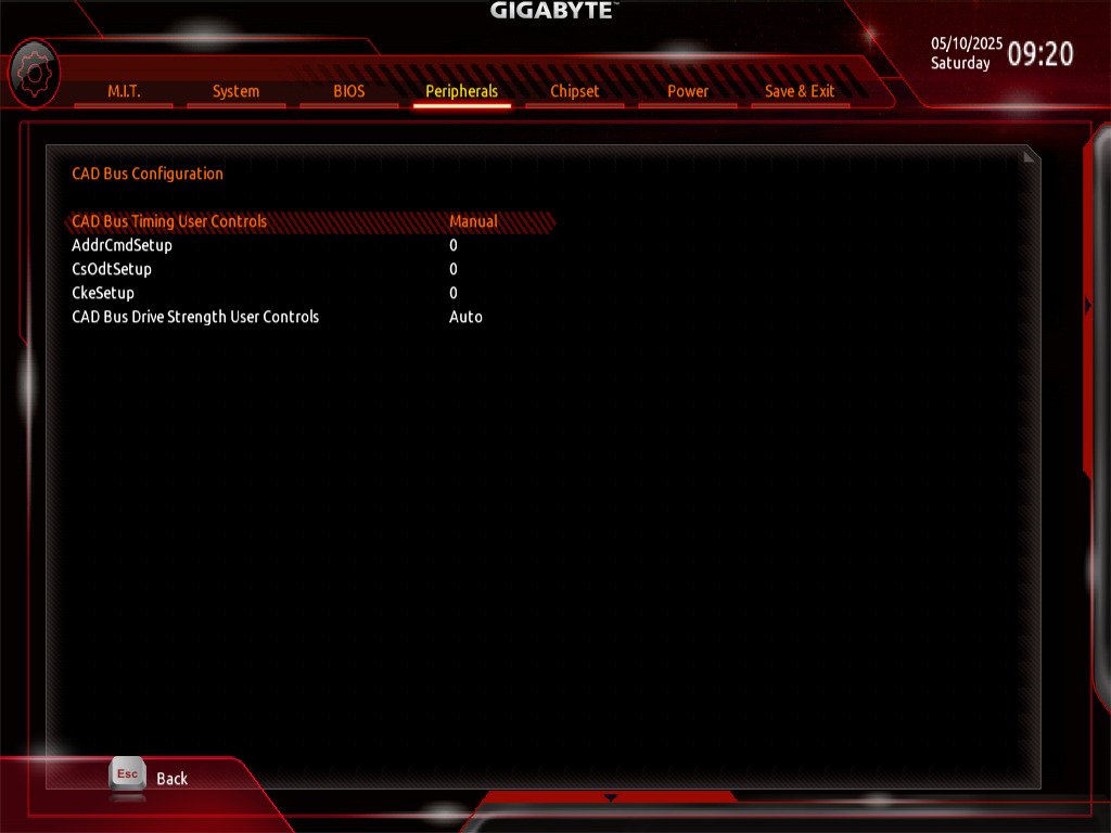

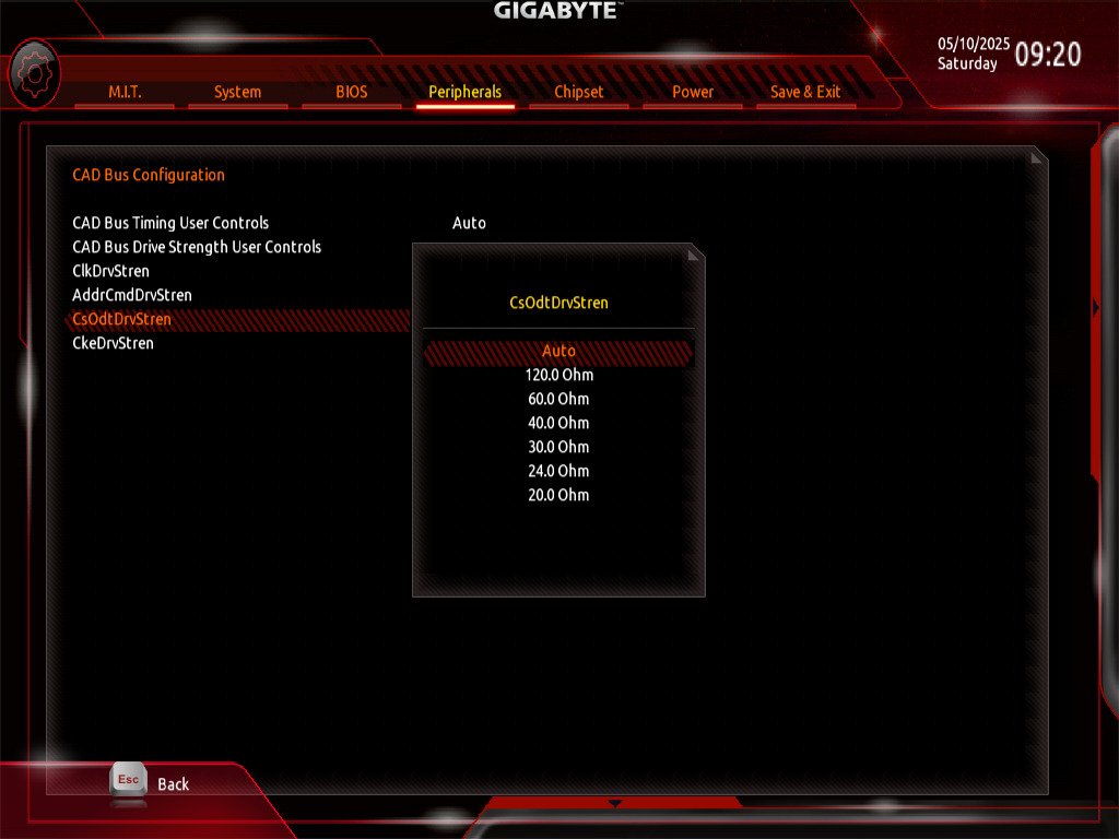

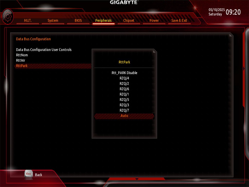

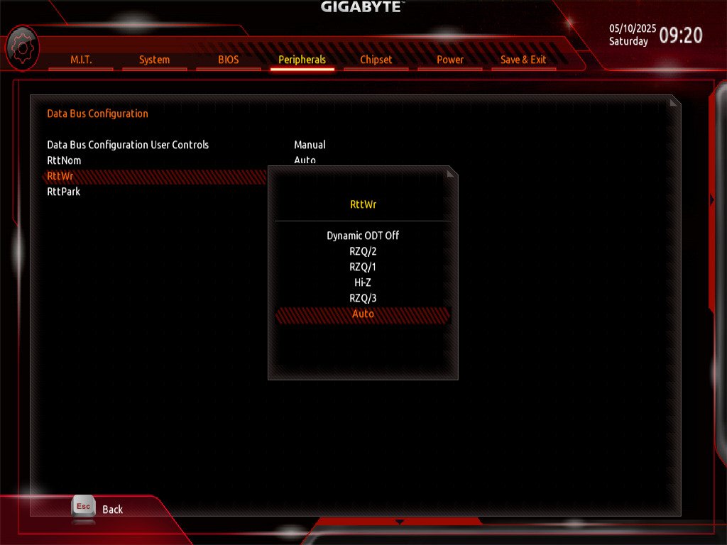

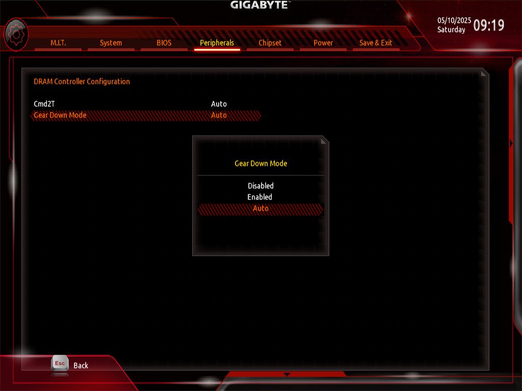

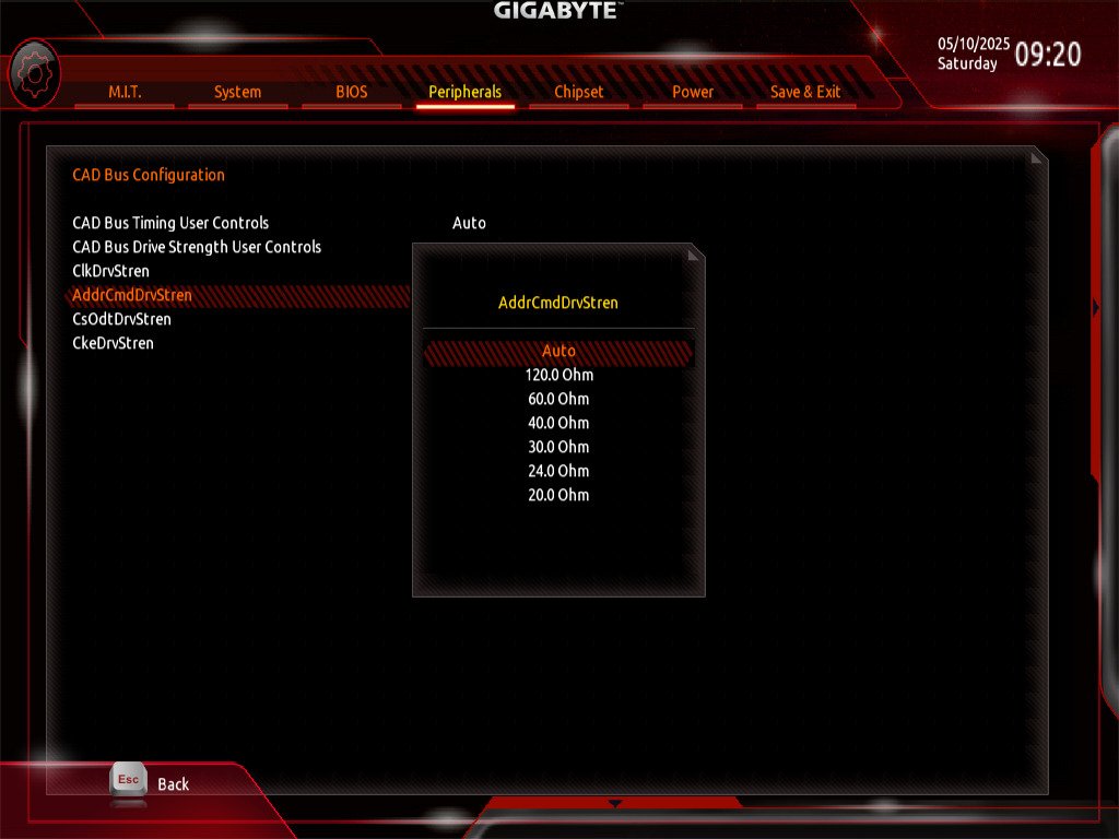

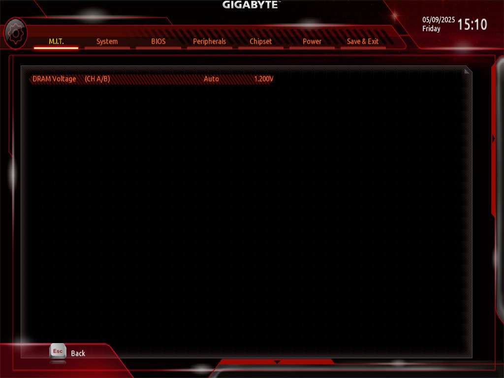

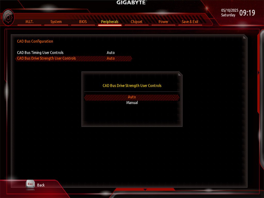

Ich kann hier leider die Spannung nicht manuell eingeben. Der Punkt ist ausgegraut und lässt sich nicht ändern. (Siehe Bild "RAM_BIOS_DEFAULT4.jpg")
Auch nach dem setzen des XMP-Profils und einem Neustart, ändert sich der Wert nicht. Er bleibt auf 1,2V stehen.

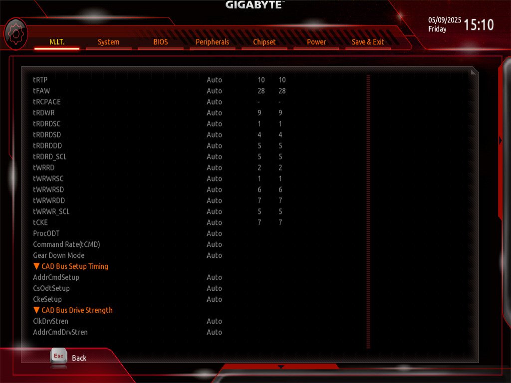

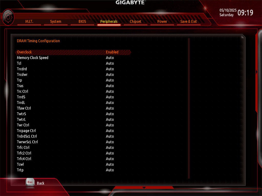

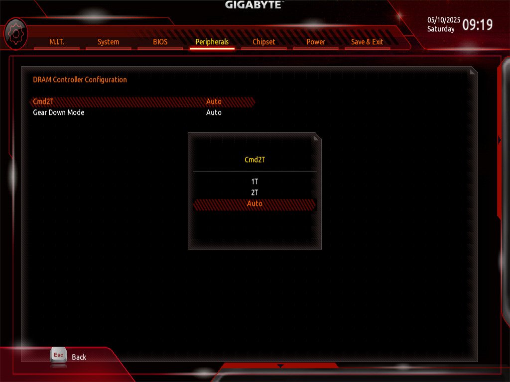

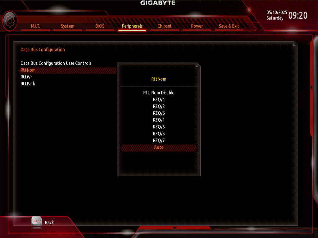

Das BIOS bietet allerdings ein Overlay (Siehe "BIOS_OVERLAY_DEFAULT.jpg" bzw. "BIOS_OVERLAY_XMP.jpg") in welchem die jeweils korrekte Spannung angezeigt wird.
Unter "AMD Overclocking" findet sich der Punkt "SoC Voltage", den ich testweise auch mal auf 1100 mv angehoben hatte. (Ehrlich Gigabyte. Schreibt doch bitte wenigstens da hin, dass der Wert in mV angegeben werden muss. Hab ich auch nur durch Google-Fu herausgefunden. Standardwert ist "0". Ja was? Äpfel?)
(Sofern ich das richtig gepeilt habe, betrifft diese Einstellung aber nur die Spannung für die CPU? Deswegen war ich da recht moderat bzgl. der Einstellung. Während diverser Suchen im Internet bin ich aber auch irgendwo auf eine Information gestoßen, dass dieser Wert auch für den RAM wichtig sei. Auch sonst findet man relativ wenig zu diesem Punkt im Netz.)
Lief problemlos, sprich Rechner bootete komplett durch, allerdings behob das nicht das RAM-Problem.

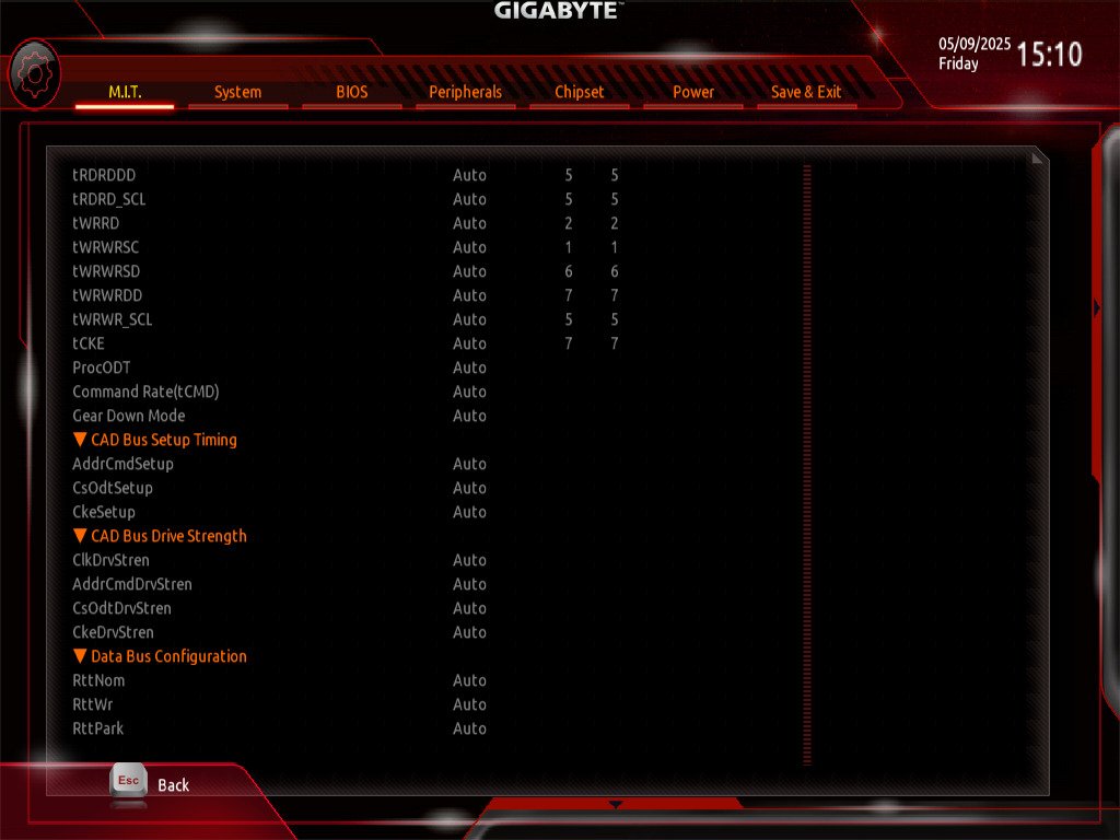

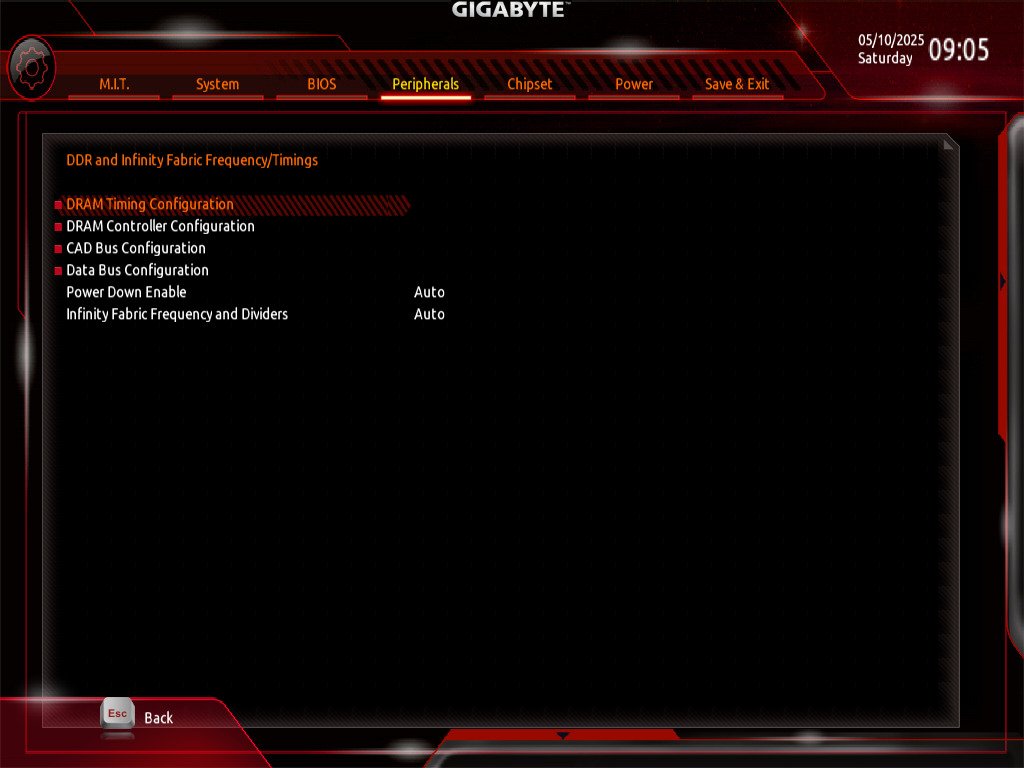

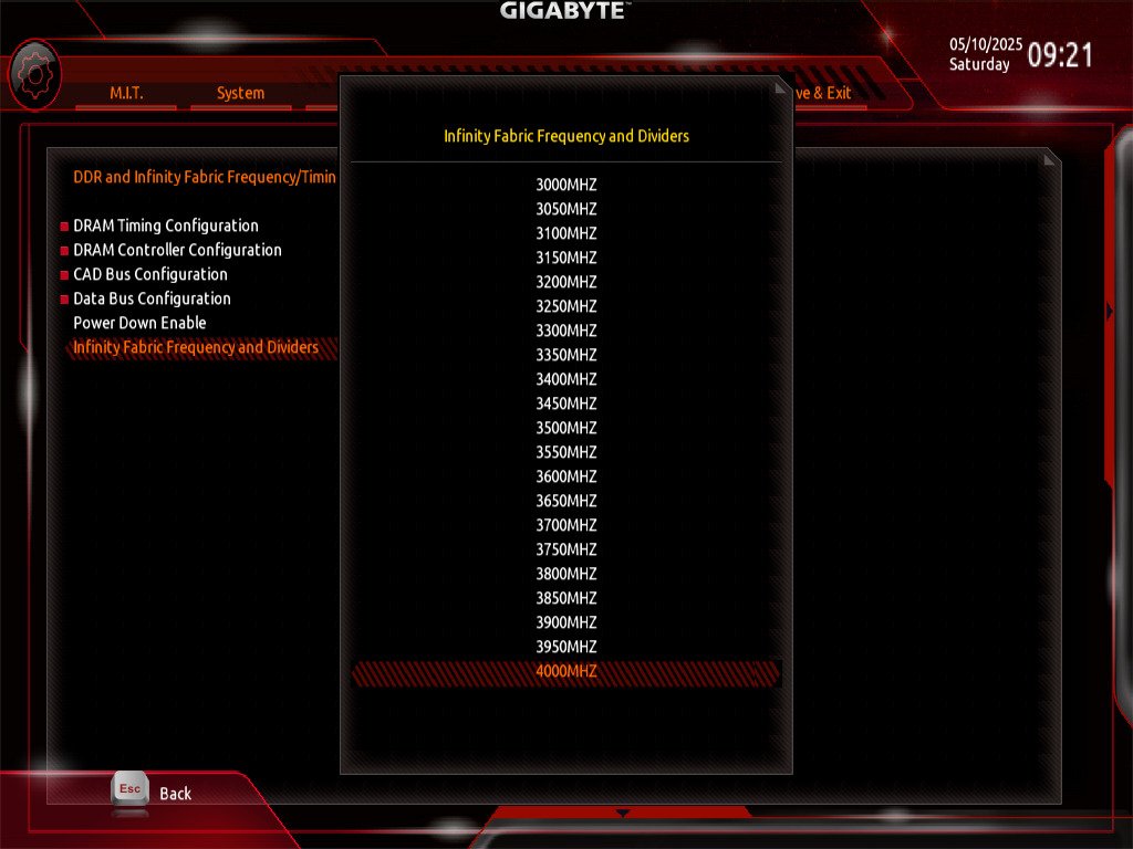

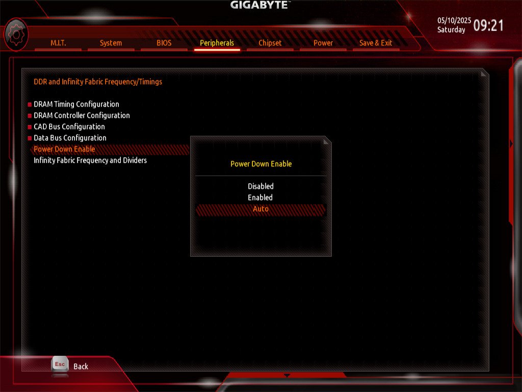

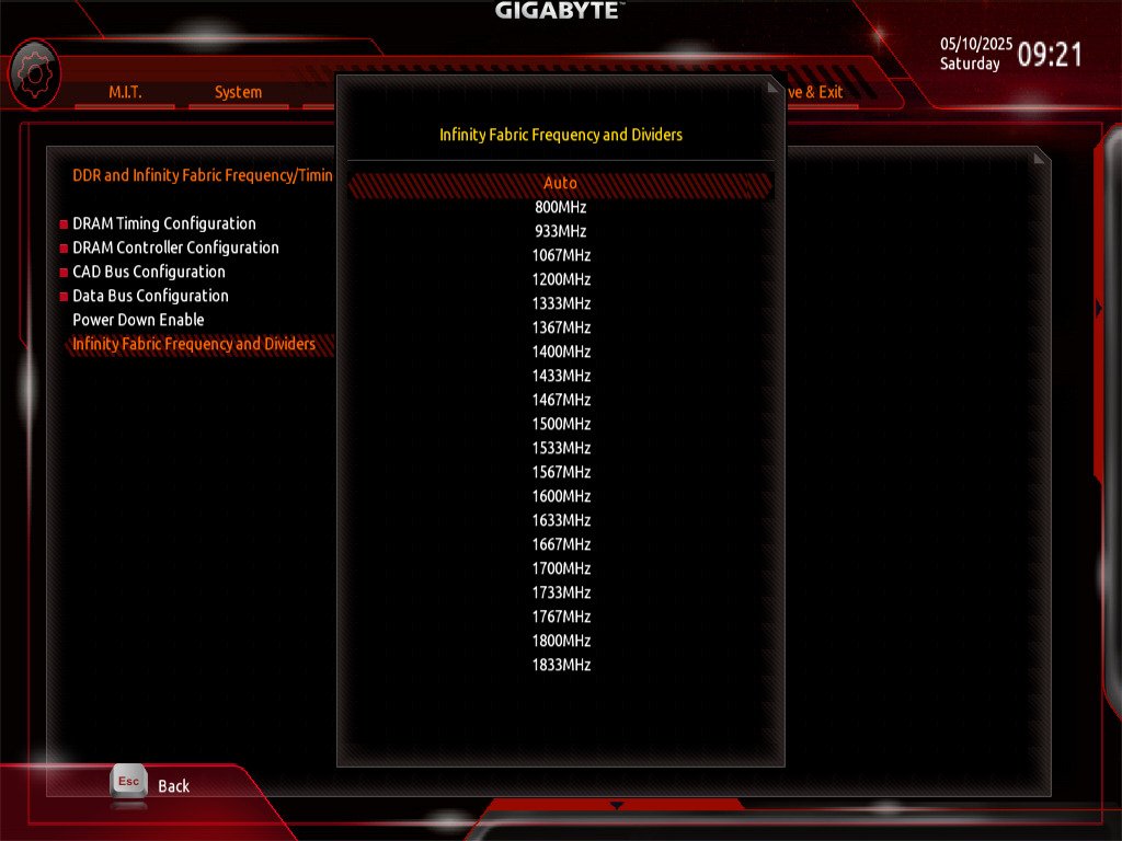

Außerdem hatte ich unter dem Punkt "DDR and Infinity Fabric Frequency/Timings" -> "Infinity Fabric Frequency and Dividers", den RAM-Takt einfach mal auf 2800 MHz gestellt.
Der Rechner startete daraufhin nicht. Die Debug LED sprang von CPU zu DRAM hin und her.
Ich ging davon aus, dass der RAM hier neu trainiert wird? Nach einer halben Stunde passierte weiter nichts, also hab ich das BIOS zurückgesetzt.

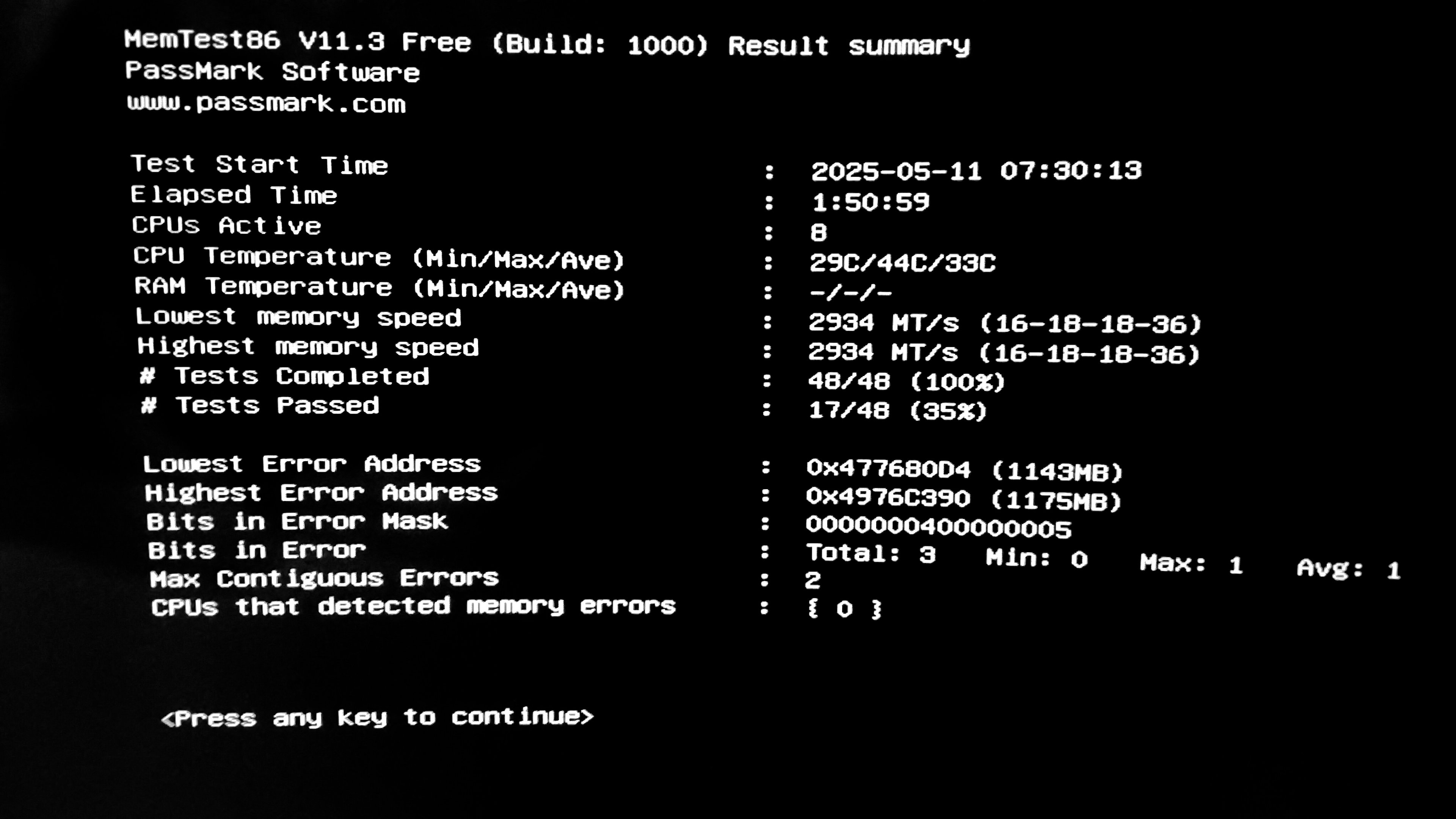

Nachtrag:
Ich habe die Vollbestückung default und mit XMP für längere Zeit mit Memtest getestet.

Guten Abend,
bitte entschuldigt die verspätete Rückmeldung.
Je nun...
Ich habe es ja selbst bereits vermutet...
Eines der RAM-Module ist wohl defekt. (Siehe angehangene Bilder)
(Leider hat mich Memtest keine Screenshots machen lassen. Auch der Report ließ sich nicht abspeichern.)
Nun denn... Ordere ich mir mal ein neues RAM-Kit des gleichen Typs.
Oder habt ihr andere Ideen und Vorschläge?
wenn memtest fehler ausspuckt ist die vermutung nah das mit dem ram halt was nicht stimmt.
wenn er nur instabiel läuft weil der memory controler eventuell die xmp werte nicht schafft in vollbestückung könnte man versuchen die spannung für den ram minimal zu erhöhen.
also die 1,35V in kleinen schritten bis maximal 1,45V anheben und testen ob das besser läuft.

ich habe gestern tatsächlich vergessen es dazuzuschreiben, dachte aber, das wird aus den Bildern ersichtlich: Der RAM-Riegel erzeugt, sowohl mit XMP, als auch im Standardtakt, Fehler.
Ich gehe also davon aus, dass der Riegel defekt ist.
Ersatz habe ich schon geordert.
Wie ich in meinem Eingangspost bereits schrieb, finde ich leider keine Möglichkeit die Spannung für den RAM manuell anzuheben. Sonst hätte ich das längst ausprobiert.
Wenn hier also jemand den entscheidenden Tipp hat...
Bilder des UEFI sind oben angehangen.
Sollte da zu finden sein: Advanced Voltage Settings, DRAM Voltage (Channel A/B) > Anklicken > Wert eingeben mit der Tastatur > Enter > Speichern. 1.45V ist z.B. immer unbedenklich(mit XMP). Eventuell beachten, bei Werteeingaben Punkt verwenden, kein Komma.
Du siehst ja im Bios im Advanced Modus rechts die aktuelle RAM Spannung. Kontrolliere nach dem Speichern die erfolgte Änderung. Der eingegebe Wert muss letztendlich nicht absolut identisch mit dem tatsächlichen Wert sein, kommt auf's Board/Bios an. Da kocht jeder sein eigenes Süppchen.
Wie der RAM (Speed/Timings) eingestellt ist, kontrolliert man zum Schluss z.B. in Windows bei CPU-Z/Memory.
Eine weitere Option zum Rumprobieren bei Instabilität wären die Standardtimings im Bios manuell festlegen/ändern. Beispielsweise wenn noch kein clear cmos durchgeführt wurde oder Profiltimings und tatsächliche Timings trotzdem Unterschiede aufweisen.
Generell ist aber zu sagen, dass jeder RAM nach einem clear cmos (und demzufolge zwangsläufig ohne XMP) problemlos ohne Fehler zu laufen hat.
Ist dem nicht so, sollte ideal zuerst ein Kreuztest mit anderer Hardware erfolgen, um den RAM als Grund zu bestätigen oder das Problem beim restlichen System zu suchen.
Leider ist dieser Bereich immer ausgegraut und nicht editierbar, egal ob mit oder ohne XMP. (Siehe Bild RAM_BIOS_XMP4.jpg)
Das ist ja das, was mich verwundert.
Deswegen dachte ich, dass es irgendwo noch eine Einstellung geben könnte.
Ich verstehe aber auch ehrlich nicht, wie Gigabyte das so umständlich designen konnte.
Ja richtig. Siehe oben, meine Screenshots. ;-)
Mit XMP schwankt der Wert immer mal so zwischen 1,350 V und 1,358 V.
Hab ich auch gefunden aber noch nicht daran herumgespielt.

Gigabyte behauptet zwar in seinem Handbuch
This sub-menu allows you to set CPU, chipset and memory voltages.
Das ist dann aber auch schon die ganze Erläuterung zu diesem Punkt. Da hat man womöglich den Mund etwas zu voll genommen bei Gigabyte.
Finden lässt sich im Web auch nicht wirklich überhaupt was zu dem Board.
Und wenn dein screenshot alles ist, was unter Advanced Voltage Settings auftaucht, ist es auch kein Wunder. Da fehlt so ziemlich alles an Optionen.
Das war dann wohl ein sehr günstiges Board von Gigabyte.
Wäre eine Einstellung möglich, sähe das etwa so aus und man kann auch schön erkennen, dass da nichts ausgegraut ist.
Spannung geändert, noch nicht gespeichert.
