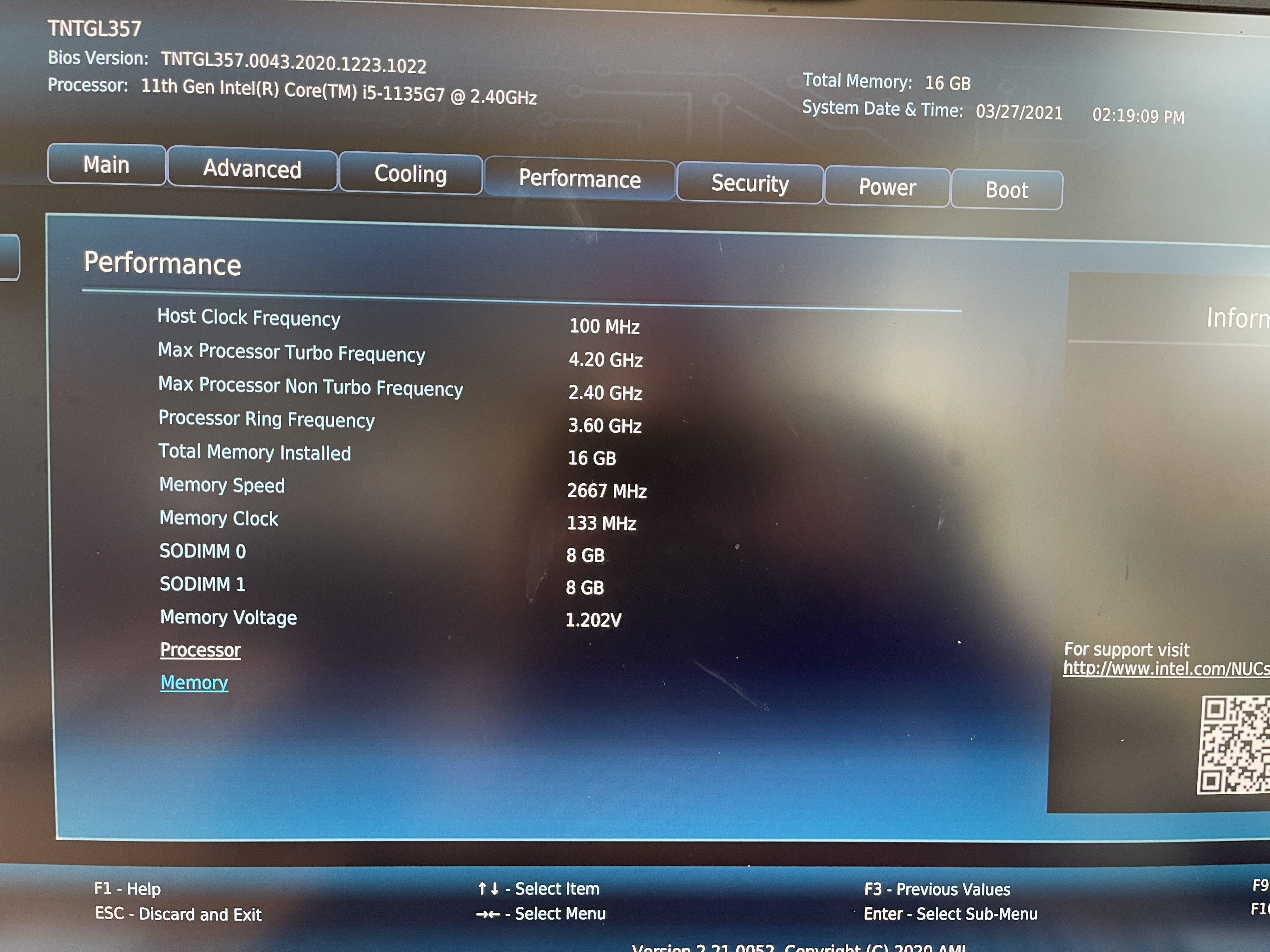

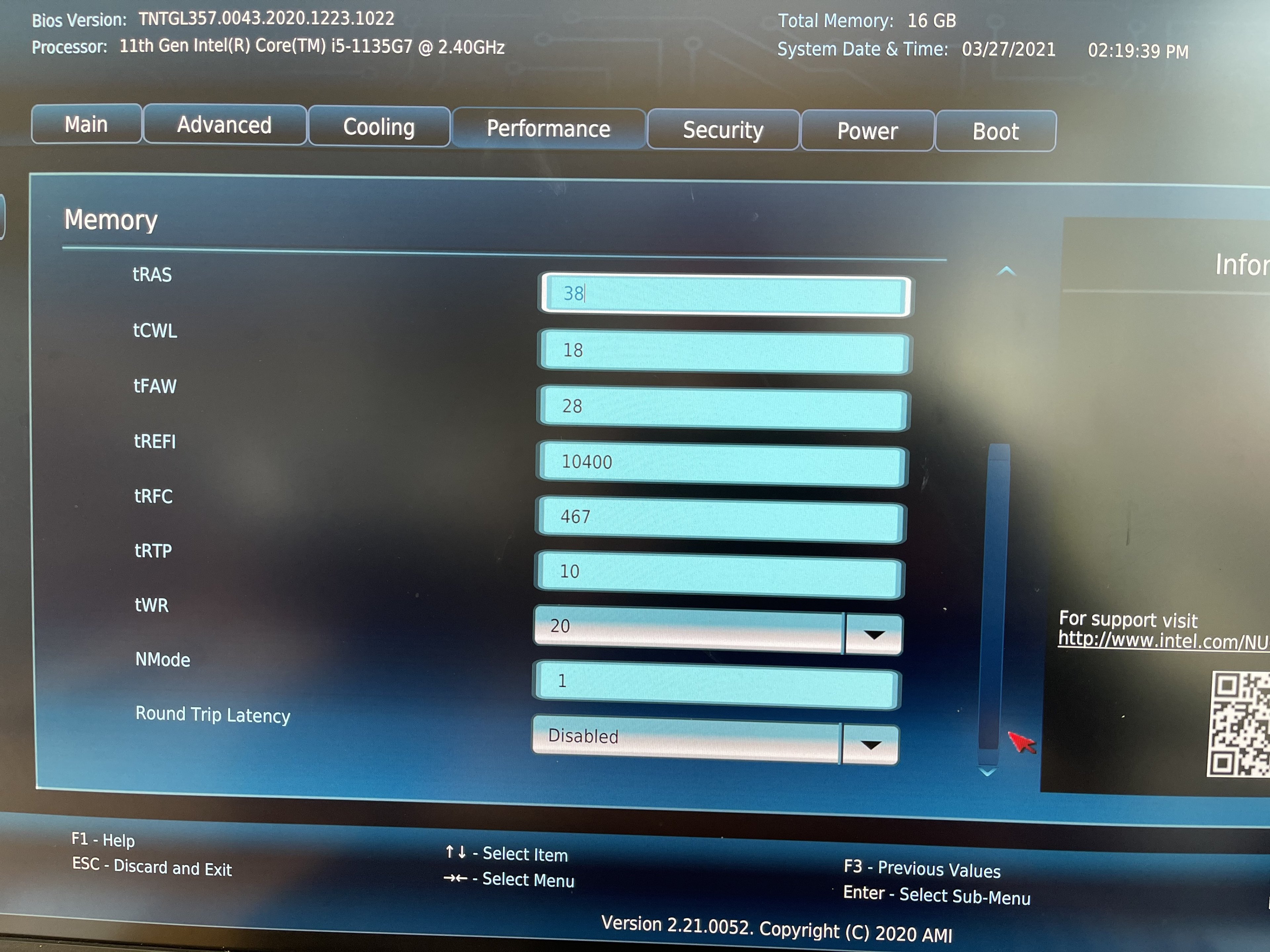

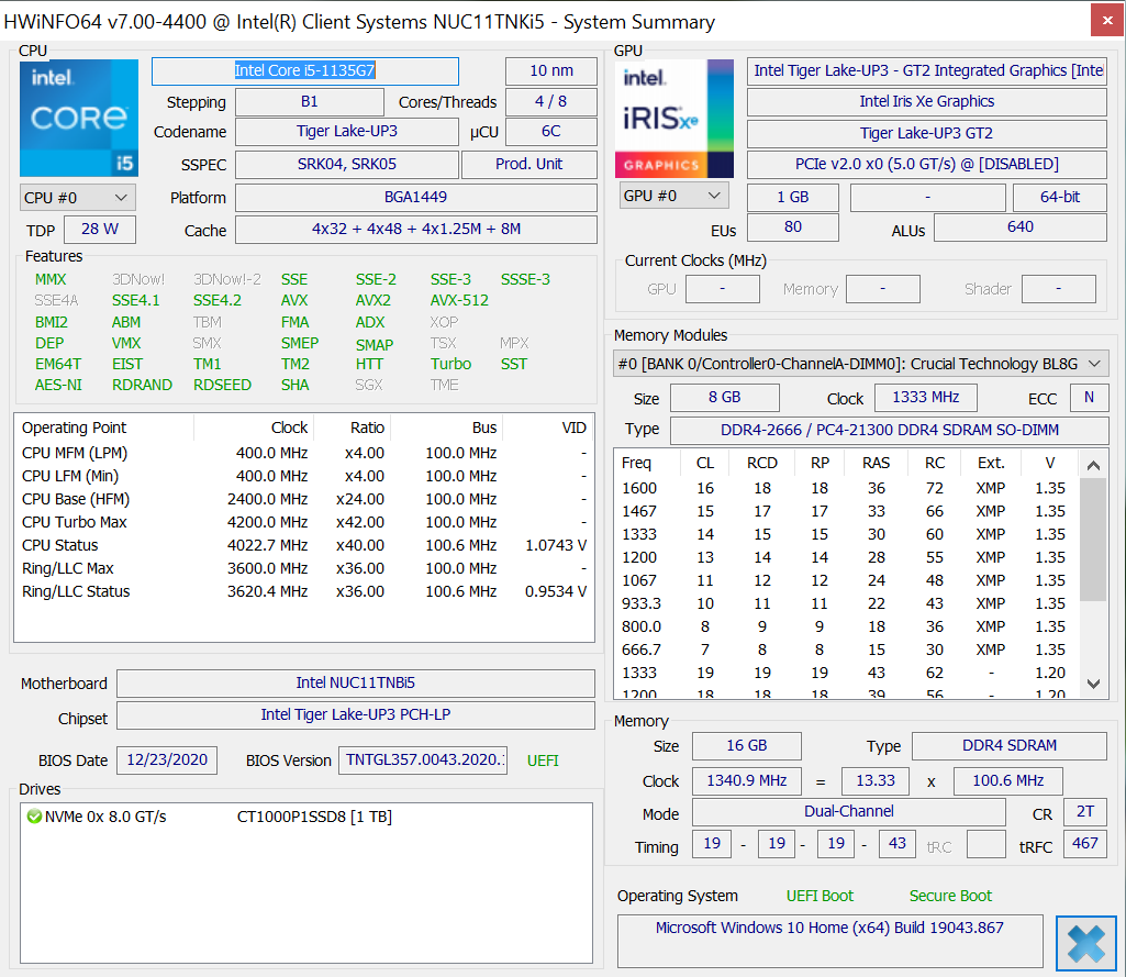

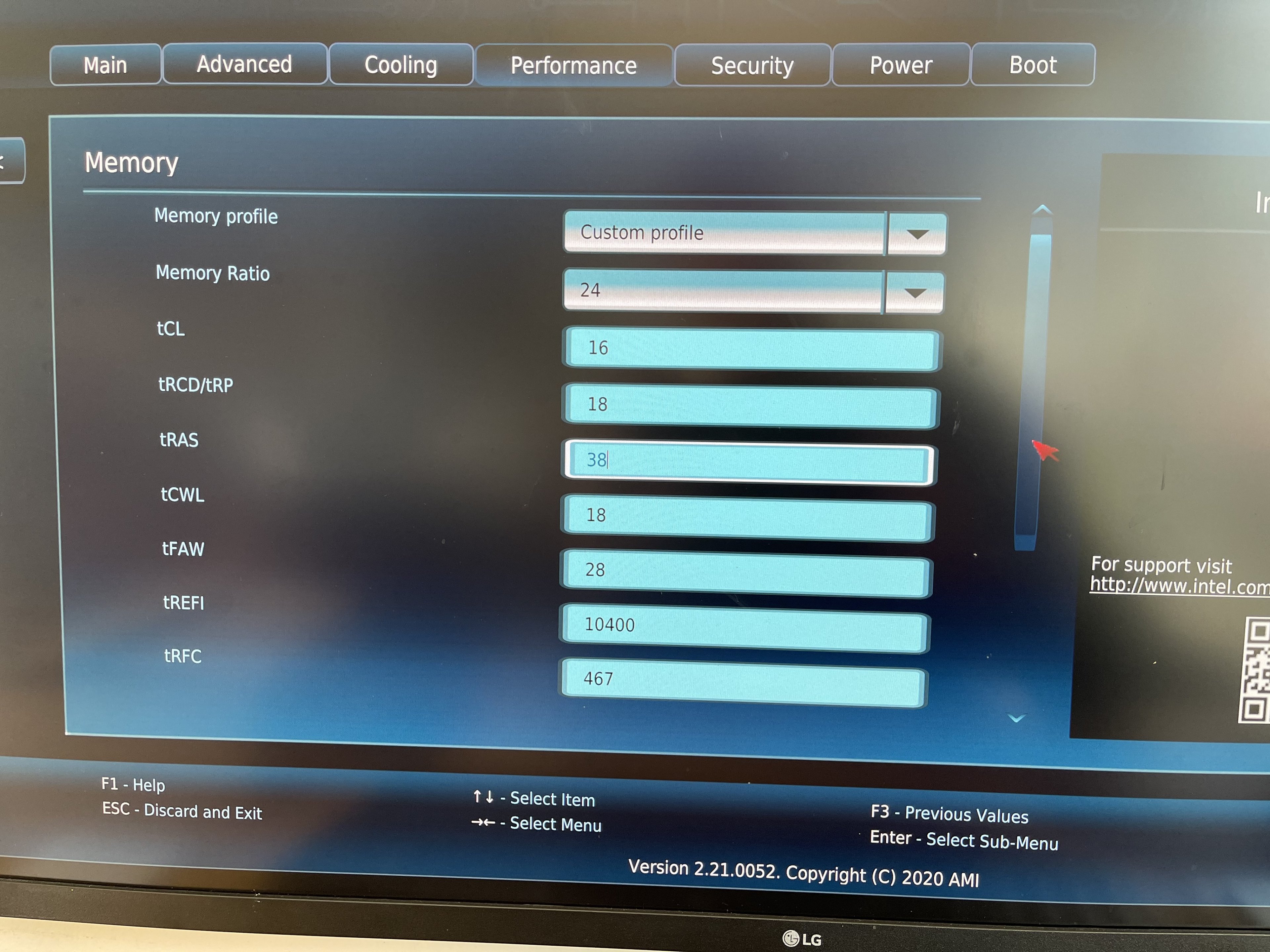

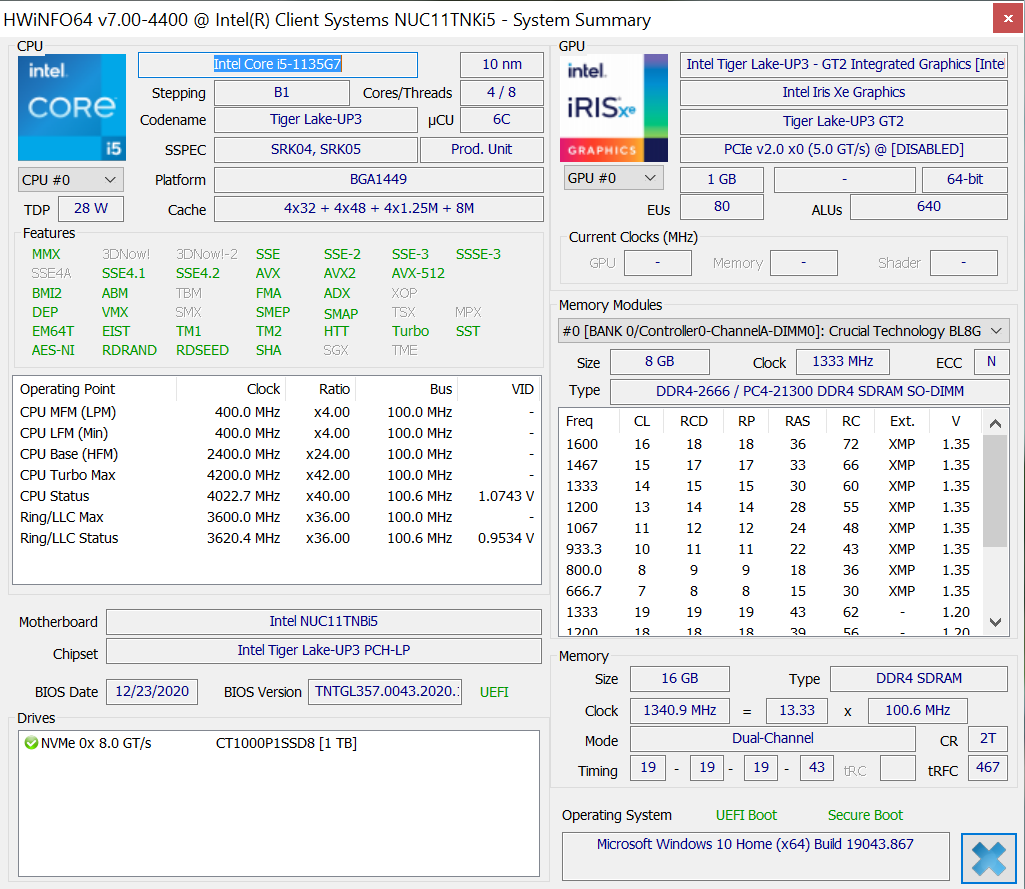

Obwohl ich erwarten würfe, das die Kombination mit DDR3200 laufen müsste, startet das System immer mit DDR2667. Auch die Timings bleiben immer auf 19-19-19-43...
Ich habe versucht, die Timings Ram-Teiler im Bios von Auto auf manuell und dann 24x133 zu stellen. Aber egal, was ich da einstelle (und natürlich speichre), immer startet das System wieder mit DDR2667.
Übersehe ich das mehr nicht geht, oder stelle ich mich irgendwo zu blöd an?
Hab mal ein Bild aus HW-Info angehängt.

Zeig doch mal, was du aktuell im BIOS eingestellt hast.
XMP muß aktiviert werden. gibts kein XMP dann läuft der RAM nur mit Standardtimings nach JEDEC
EDIT: Der ark-Seite vom NUC nach wird nur 1.2V RAM unterstützt also muß es 3200er RAM nach JEDEC-Standard sein. Falschen RAM gekauft

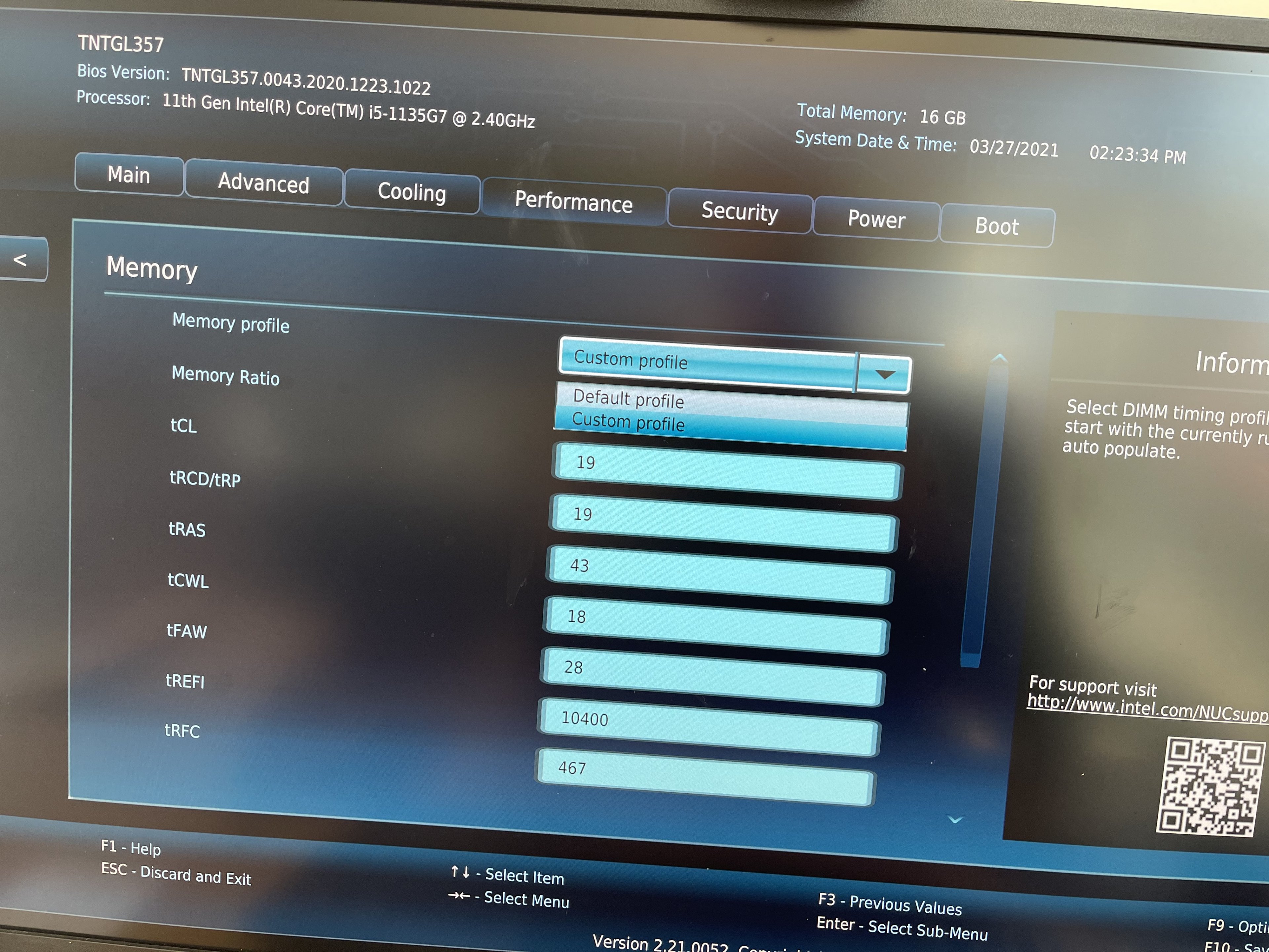

Hmmmm, Schade. Laufen tut er ja der Speicher. Und Mindestspannung von 1,2 V hat er ja auch.
XMP kann ich aber bewusst nirgendwo einstellen.
Also sicher, das es dann auch nirgends manuell zu übersteuern ist?
Laut des von @ampere verlinkten PDFs gibt's Optionen für XMP. Einfach mal im PDF danach suchen.

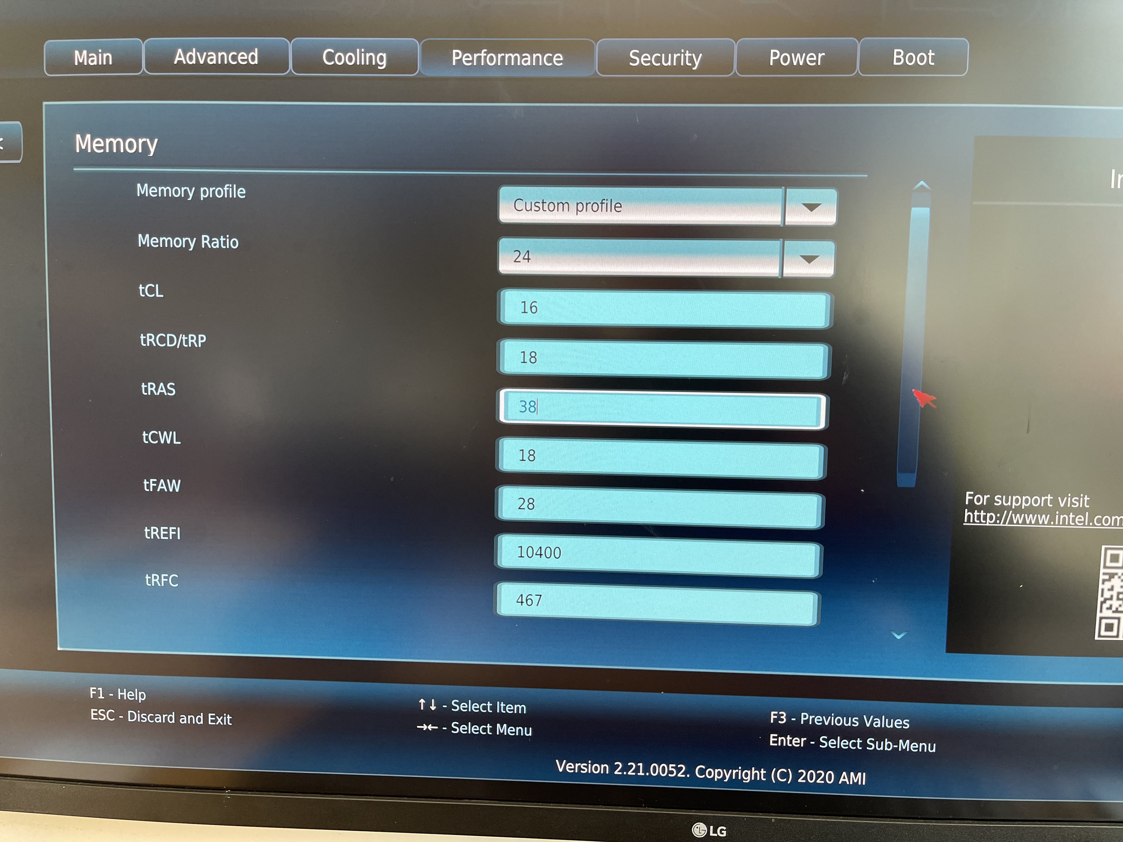

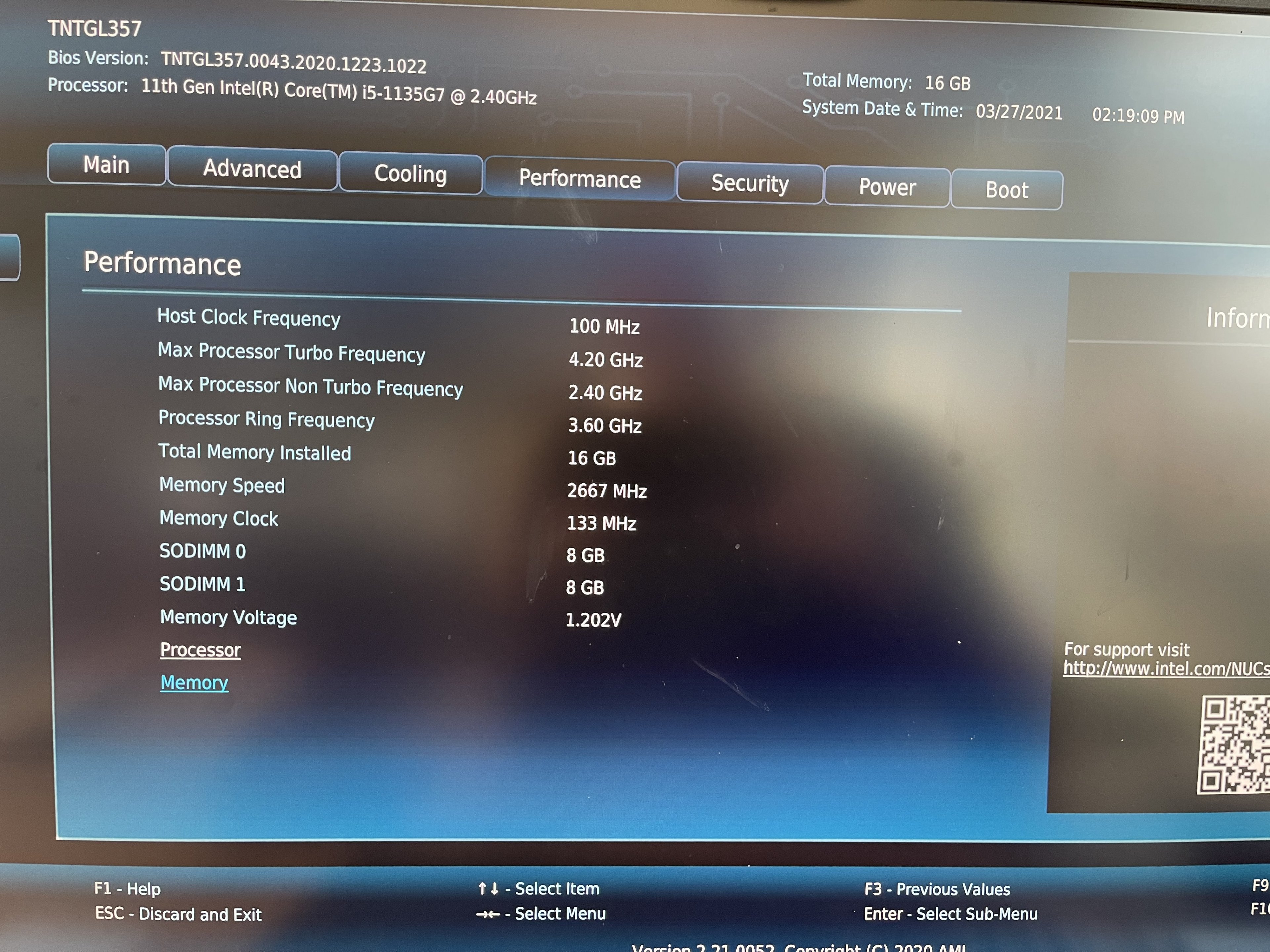

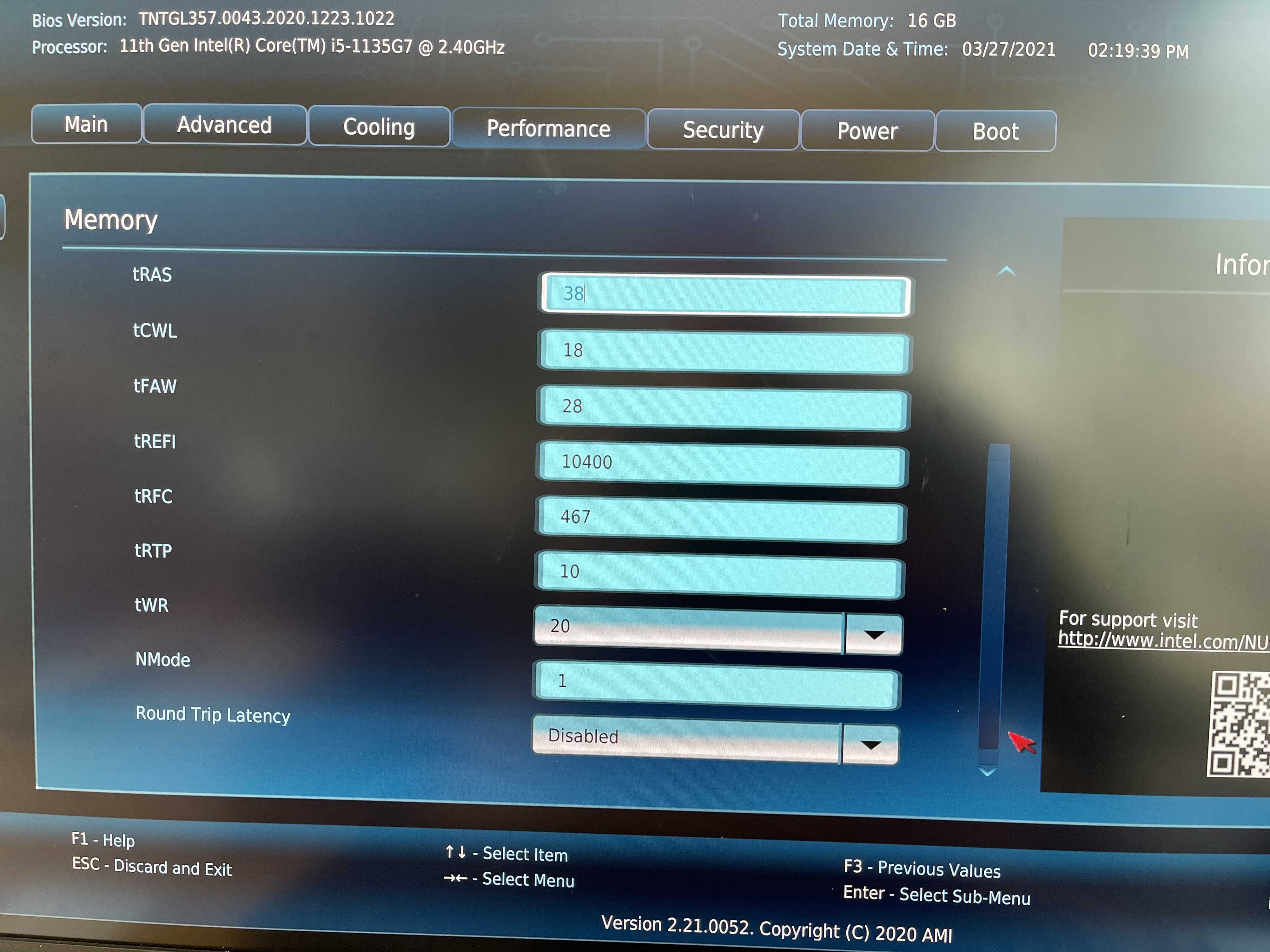

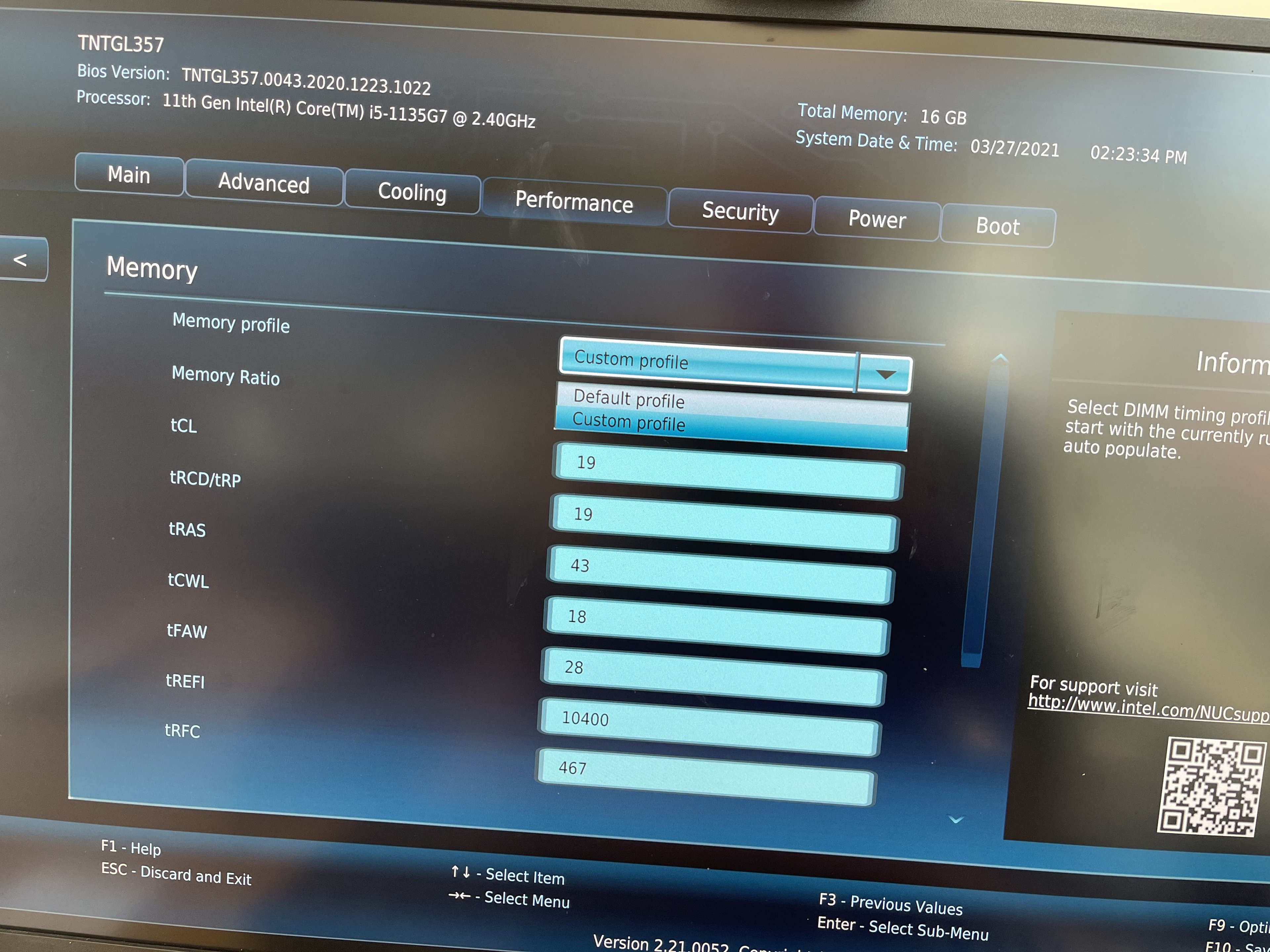

Ja, nur wird mir kein XMP angezeigt. Hmmmmm, ....
In der Auswahl gibt es nur "Default" und "Custom". Beide haben aber keinerlei Auswirkungen...

Habe hier soeben einen NUC11TNKv7 mit dem i7-1185G7 bekommen und habe in der Annahme, dass die (Intel) Kiste auch XMP unterstützt genau den gleichen RAM gekauft: https://geizhals.de/crucial-ballistix-so-dimm-kit-16gb-bl2k8g32c16s4b-a2222922.html
Der NUC unterstützt aber keine XMP Profile, sprich das auf dem RAM vorhandene Profil für DDR4-3200 „sieht“ der NUC nicht. Er spricht den RAM daher mit dem höchstmöglichen JEDEC Profil an und das ist DDR4-2666 CL19.
Hier das gleiche Thema: https://www.reddit.com/r/intelnuc/comments/m7na7u/nuc_11_core_i51135g7_crucial_ballistix/
Für DDR4-3200 wird also RAM benötigt, der diese Einstellungen als normales JEDEC 3200er Profil und NICHT als XMP 3200er Profil programmiert hat.
Diese hier machen DDR4-3200 als JEDEC Profil mit CL20: https://geizhals.de/kingston-hyperx...x432s20ib2k2-16-a1788573.html?hloc=at&hloc=de
Spezifikationen: https://gzhls.at/blob/ldb/e/2/1/7/76b5f3cab124aa3eab9c170a6035bb021620.pdf
Die wichtige Zeile:
• JEDEC/PnP: DDR4-3200 CL20-22-22 @1.2V
Wir haben einfach den „falschen“ RAM gekauft.
Was man natürlich prüfen kann ist, ob man über den Memory Ratio manuell die DDR4-3200 einstellen kann. Die Timings kann man ja sehr schnell ändern. Fragt sich dann nur ob der Crucial auch die DDR4-3200 CL16 bei 1,2V (JEDEC) statt mit 1,35V (laut XMP Profil) schafft. Im Zweifel wie bei den Kingston DDR4-3200 mit CL20-22-22-22 anfangen.
Falls es jemand hinbekommt. Bitte gerne melden.
Bei mir reagiert der NUC auf keine Einstellung.
