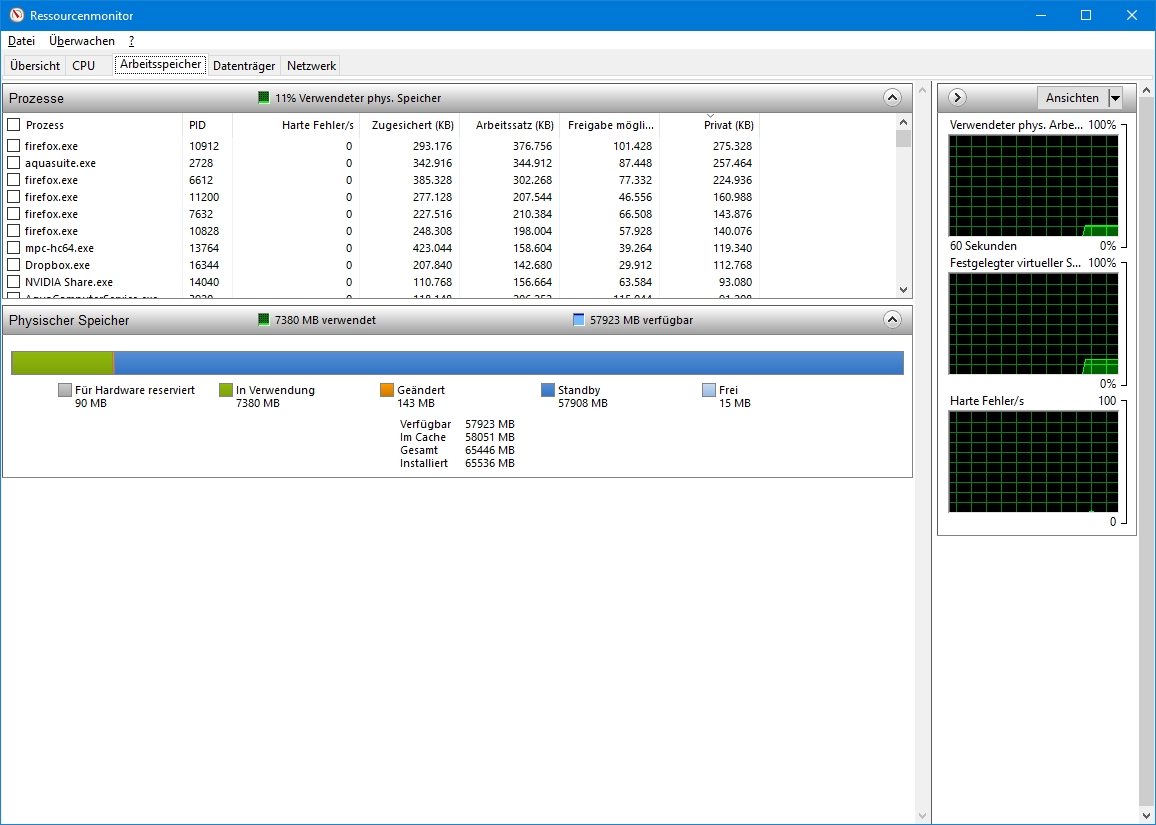

Ich hab durch Tests in Call of Duty Black Ops 4 mal auf alles geachtet um einen Fehler (stuttering) zu finden. Dabei fiel mir der Ram Standby auf, welcher sich auch weiterhin füllt beim Zocken. Ist das so gewollt und richtig? (siehe Foto)
Und manchmal kommt bei Harte Fehler /s nen Balken (aufm Bild ein kleiner, gab vorher beim Zocken aber 3 große bis 80%). Was soll ich daraus schließen? MemTest und RamTest laufen stundenlang ohne Fehler.

Standby ist gewollt und richtig. Das ist der Datenträger-Cache.
Denn Daten die nicht von der HDD/SSD geholt werden müssen, weil sie im RAM vorliegen, sind natürlich deutlich schneller für den Prozessor verfügbar.
Das geht in der Regel so lange, bis der Speicher absolut voll ist, denn nicht genutztes RAM ist unnützes RAM. Auch wenn Du 64GB im Rechner hast, ändert sich das Bild nicht.
Page-Fault/HarteFehler bedeutet nur, das eine Seite nicht im RAM vorhanden ist, sondern von HD/SSD nachgeladen werden muss.

Das wäre ja dann das sogenannte Prefatch und Superfetch? Das hab ich deaktiviert und sollte somit den Ram nicht auslasten im Standby-Mode ?
Also wenn der Ram bei "FREI" vollrennt, dann kommt der Standby zum Einsatz?
Danke
Nein, das ist der sogenannten Datenträger-Cache, den Du nicht deaktiveren kannst, und Standby kommt solange zum Einsatz bis das RAM restlos voll ist.
