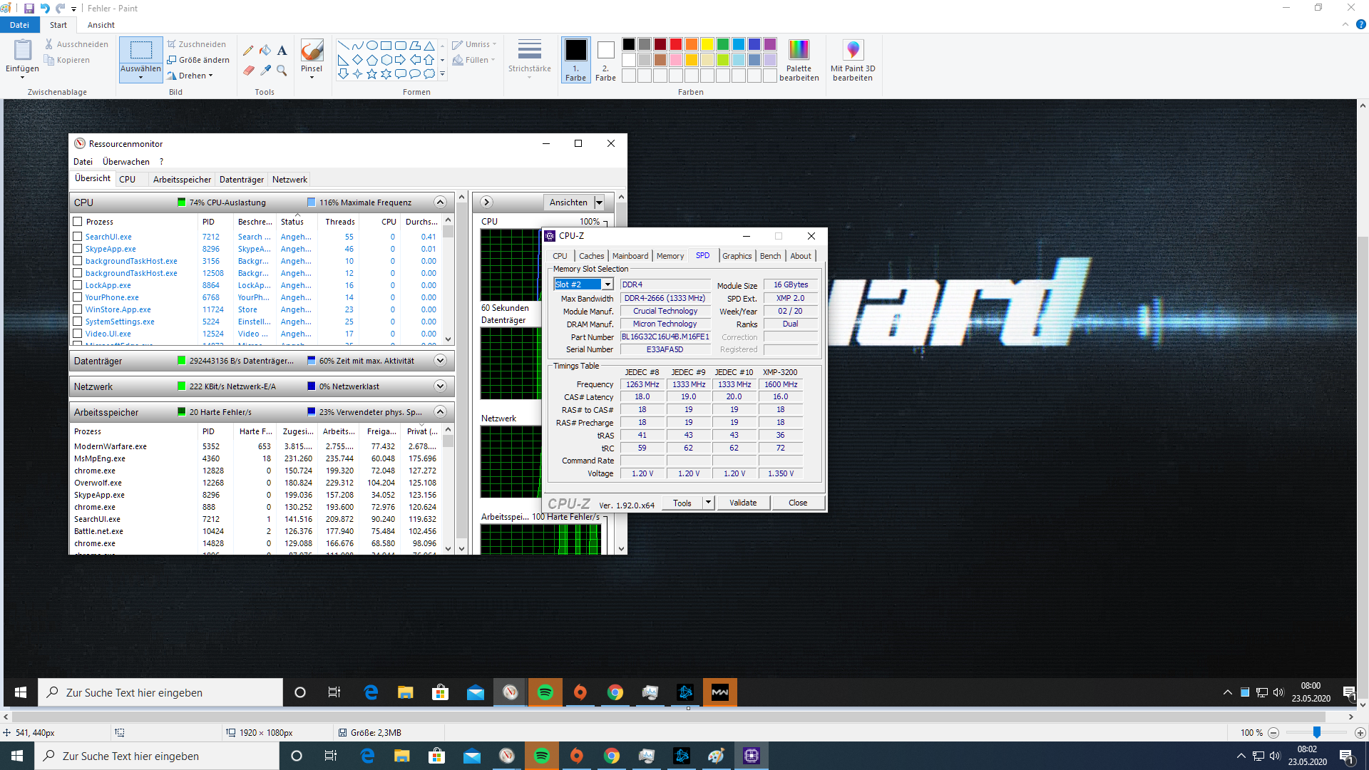

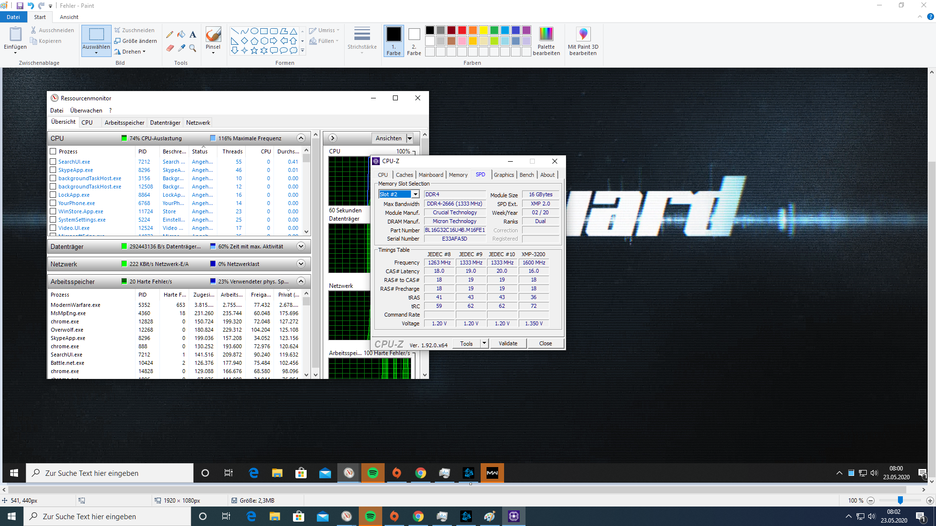

Jetzt ist mir aufgefallen das ich beim Task Manager viele "Harte Fehler" sehe.
Der Rechner macht bis jetzt keine Probleme der ist auch noch nie abgestürzt. Nur habe ich das Problem bei Warzone das ich mini Ruckler habe,
Ich habe schon Memtest86 durchlaufen lassen für 7 Std da waren keine Fehler sichtbar. Bin jetzt am Rätseln wie ich das Problem beheben kann.
Finde das ist nicht normal oder wie seht ihr das?

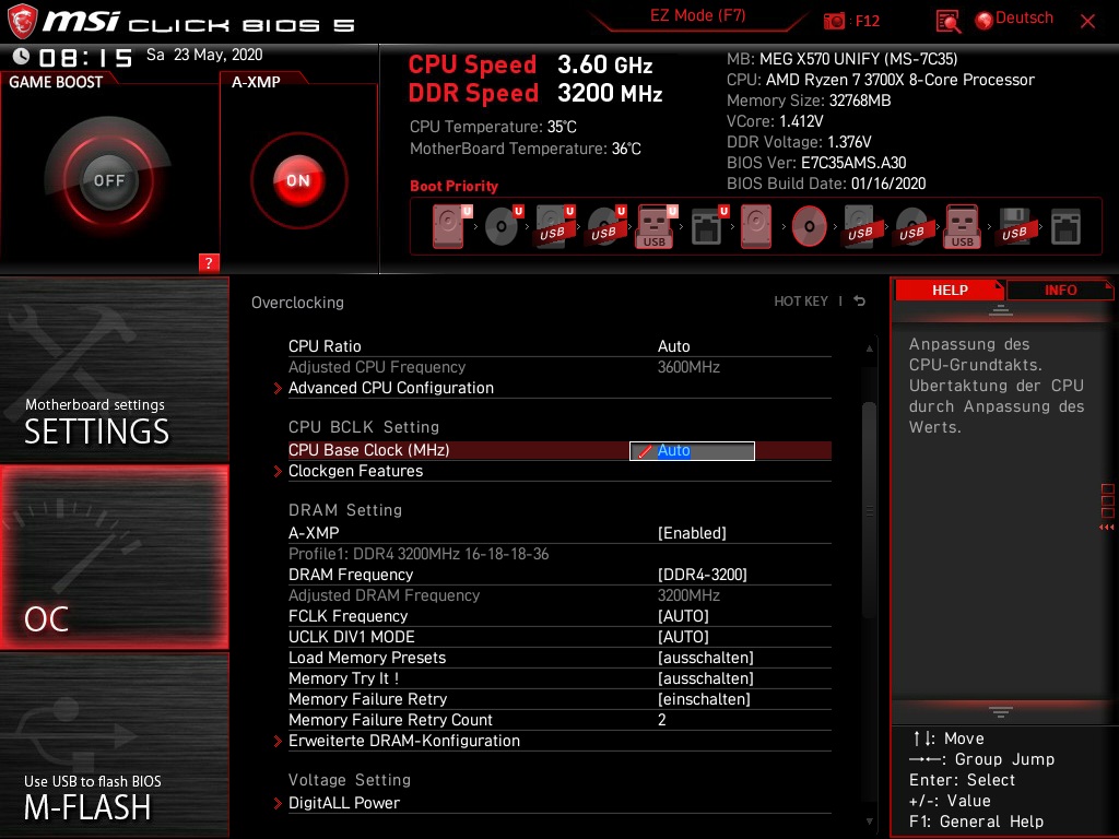

Wähl mal im Bios den XMP Mode für deinen Raum aus. Du verschenkst da Leistung.
Reaktionen: DannyA4
Harte Fehler sind ganz normal.
Der SPD Tab ist uninteressant, zeige uns lieber den Memory Tab.
Reaktionen: DannyA4

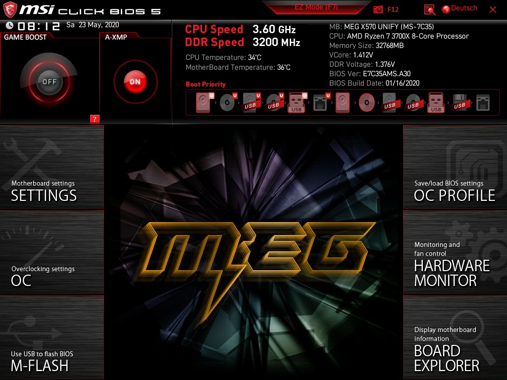

Hoffe das passt alles?
Immer wenn ich ein großes Programm aufmache dann habe ich 1000 tausende "Harte Fehler"
