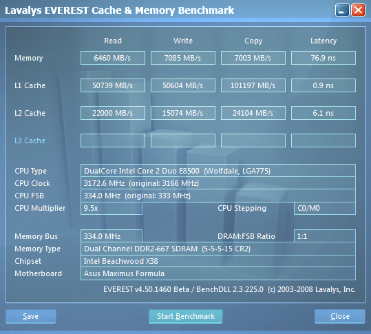

kannst du mir sagen was deine 1066 ocz bei fsb 333 bei everest an lese/schreib Durchsatz haben?
Aber klar doch, schau in den Anhang!
Sie sind gegenüber den OC-Settings geradezu erbärmlich, oder?
danke,mh das ja nich die Welt da haben meine 7090mb lesen
wie isn bei dir @fsb 333 dann die trd Phase?
mein ds3 setzt die im turbomodus auf 1 dann hab ich 7090mb lesen wenn ich die perfomance enhance option auf standart stell hab ich ne trd phase von 29 und dann auch "nur" 6500mb lesen.
