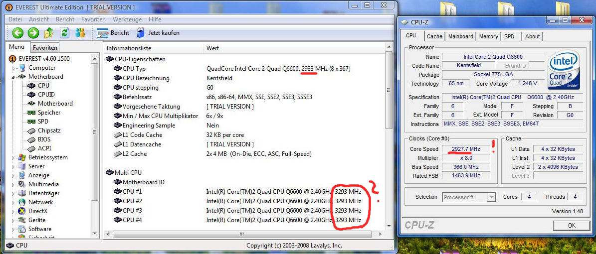

Ich hab folgendes Problem,
Habe ein Asus P5Q und will meinen Q6600 übertakten.
Nun habe ich im Bios den FSB auf 366 Mhz gesetzt und den Multi auf 8, das ergibt doch dann eine FSB von 1464 und nen CPU Takt von 2928 Mhz !
Desweiteren habe ich im Bios den Ram auf 733 Mhz gesetzt damit er 1:1 zum FSB läuft. (Ich hab 2x2GB OCZ Titanium 800er)
Nun zeigen mir sämtliche Diagnose Programme etwas anderes an und ich bin verwirrt was denn nun richtig ist ? :(

hm, schon merkwürdig. aber wenn es um validieren geht, ist cpu-z sehr verlässlich.
Ich würde dem glauben was CPU z sagt.
Kommt mir komisch vor...
366,67 MHz x 8 = 2933 MHz
366,67 MHz x 9 = 3300 MHz
Du hast wahrscheinlich Speedstep angelassen, da du bei dem standartmäßigen Multiplikator von 9 auf genau die 3300 MHz kommst. Man sollte schon wissen was man da macht, wenn man denn unbedingt übertakten will ;)

Selbstverständlich habe ich CE1 und Speedstep ausgeschaltet, daher ist es ja so merkwürdig.

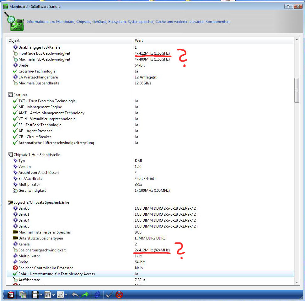

Mein Ziel sind nicht die 3Ghz am Q6600, ich möchte auf FSB 400Mhz x8 kommen, sodass der Ram voll ausgenutzt wird und die CPU auf 3200 glatt läuft, daher teste ich mich gerade mit 366 ran .. Das komische ist aber das obwohl der Ram im Bios auf 732 gestellt ist, er mir in Sisoft Sandra 2x 412 also 824 Mhz anzeigt ? Ich habe etwas Angst das ich mir den Ram zerschieße wenn ich jetzt auf 400Mhz FSB gehe und den Ram auf 1:1 stelle ?

wie gesagt, das im bios sollte stimmen udn cpu z auch. den anderen kram nicht allzu ernst nehmen.
solange cpu z alles so anzeigt wie du es im bios eingestellt hast ist alles ok.
