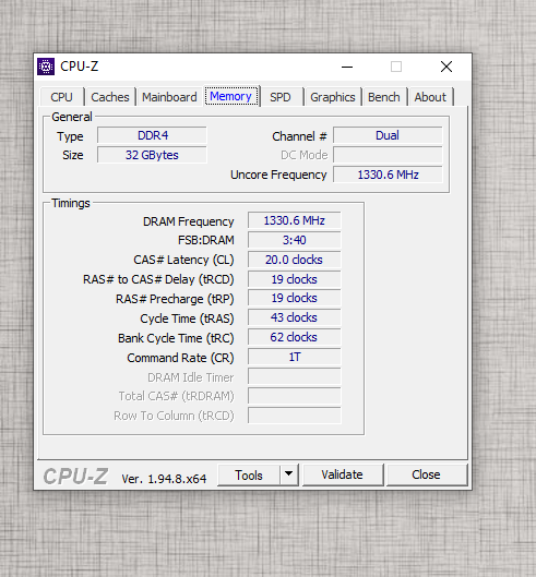

Hallo Leute,
ich hab mir ein gigabyte b550 aorus master gekauft, als cpu hab ich ne 5900x. Hab gestern alles zusammen gebaut, leider taktet der Crucial Ballistix 2*16GB 3600MHz CL16-18-18-38 laut cpu-Z nur mit 2666MHz und CL 20-19-19-43. Wenn ich im bios das XML Profiel auswähle ändert sich rein garnix. Is ne bissel ärgerlich. Hat jemand ne idee? Zuerst hatte ich die 2 Ram Riegel in in Slot 1 und 3, hab sie aber aus lust an der freude mal in 2 und 4 gesteckt. Natürlich ohne änderung. Als bios (F11p) hab ich das aktuelle auf dem board.

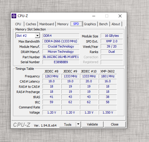

lade doch mal bitte die zwei Screens von CPUz "Memory" und "SPD" hier hoch.

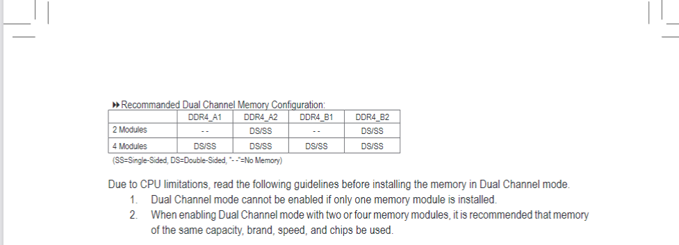

das kann man nicht nach "Lust an der Freude" machen...
schau mal im Handbuch!
wirf mal nen blick ins handbuch.

Soweit ich das sehen kann steht er in der Kompatibilitätsliste. MIt einem riegel hab ich es ncoh nicht versucht, ...kann ich dann aber ma machen.
Normal, ist ein SPD Profil des RAM.
@larska, ah o.k., ...aber dann is ja slot 2 und 4 jetzt richtig.
um Dual-Channel zu nutzen auf jeden Fall...
bin überrascht, dass er mit den anderen Slots überhaupt bootet... wäre bei manchen/den meissten Boards nicht der Fall, oder? (Korrekturen erwünscht...)
1 und 3 wäre/ist genauso Dualchannel da es nur zwei Kanäle A/B gibt mit jeweils zwei Steckplätzen. Deswegen läuft ne Vollbestückung ja auch um Dualchannelmode.
Nach meiner Erfahrung bootet der PC immer, egal wie du die Riegel steckst. Nur Stabilität und Performance variieren natürlich.

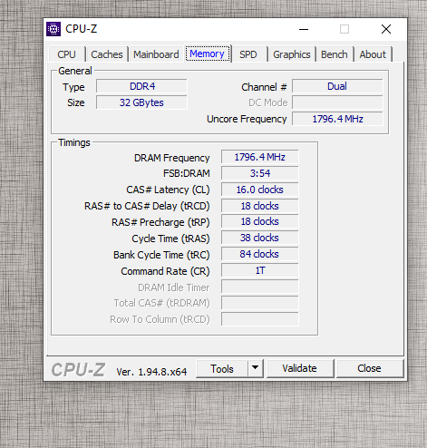

@TP555, hab tatsache ma den boost mode aktiviert und sie da, ... es hat sich was getan. Was mich nun etwas wundert ist dass er mit 1796,4MHZ taktet und laut xmp profil mit 1801Mhz, .....was aber verkraft bar ist. Der tRC wert sollte aber laut profil bei 58, ist aber jetzt 84. Der rest haut hin? Ich kenn mich nicht wirklich aus, ...aber macht das n unterschied?

Na dann , weisste ja bescheid jetzt 🙂
Ich war auch am Anfang , am Grübeln W..
Ich bin alle BIOS Einstellungen durch gegangen , um herauszufinden woran das lag😡 , weil beim Ausschalten wurde es ja übernommen . 🙂
Hält sich die Boot Zeit denn bei dir , noch in Grenzen , oder Dauert es jetzt viel länger ?
Oder das Ganze liegt an den Rams , ich habe die Selben nur 3200mhz.
Mfg.
Joop, danke dir:), is doch ne guter start ins neue jahr. Nö booten geht nach wie vor recht flot, .....
