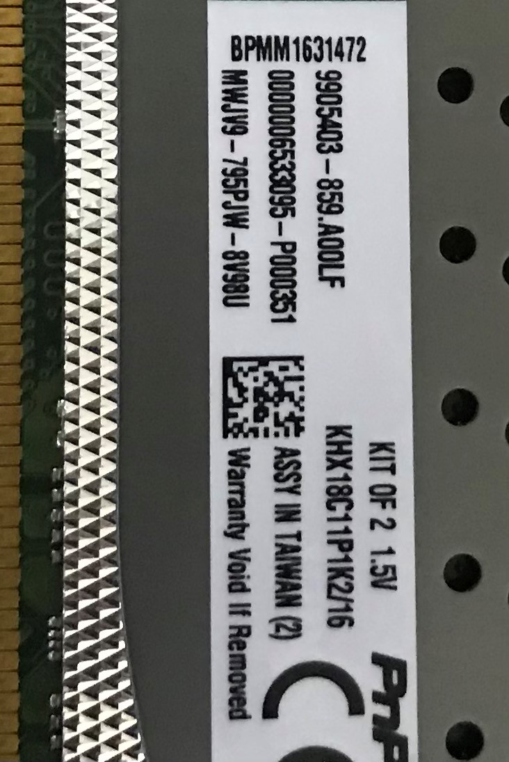

Vohrer habe ich gehabt 4 Stück Kingston 4 GB DDR3 1600 Mhz, 240 Pin.
Jetzt sind 3 x Kingston 8 GB DDR3 1866 Mhz + 1 vorherige und so funktioniert.
Mit 4X8 GB leider startet nicht.
CPU Intel Core I7-2700K 3.8 Ghz.
Ram ist neu und alle 4 sind gut.

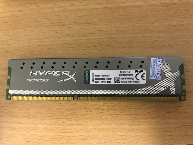

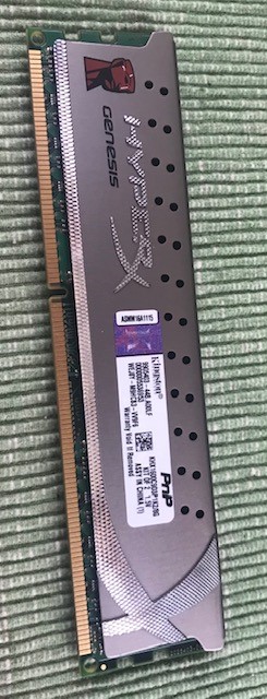

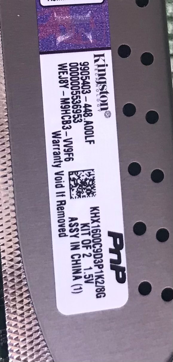

welche genau? kingston hat sicher 30 verschiedene ddr3 4gb riegel mit 1600MHzJevtic schrieb:Vohrer habe ich gehabt 4 Stück Kingston 4 GB DDR3 1600 Mhz, 240 Pin.
was ist mit den 4 8gb riegeln?

und von denen im rechten bild hast du 4 Stueck? versuch mal sie mit 1333mhz laufen zu lassen
