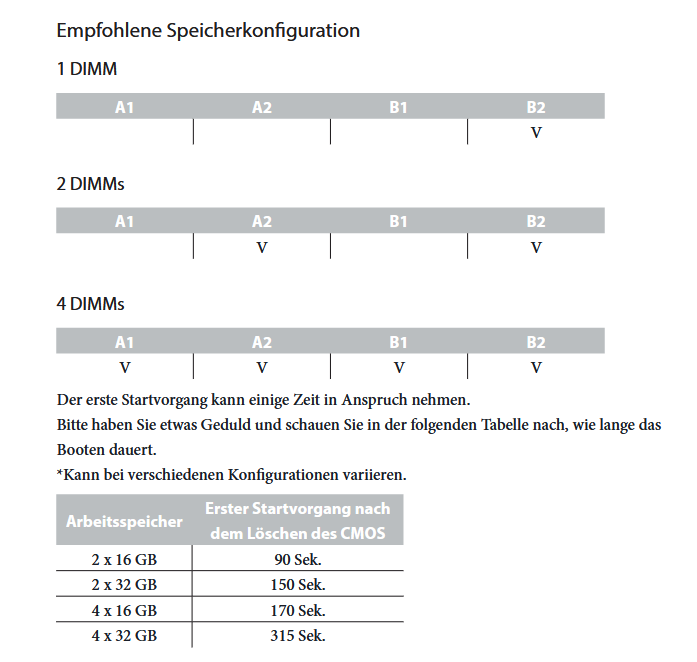

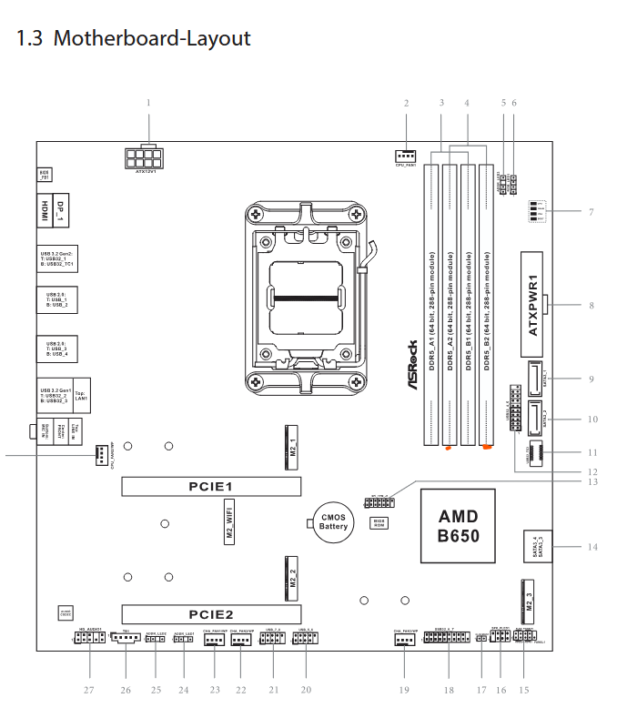

Beide RAm-Riegel stecken auch im richtigen Slot? lt. Handbuch sind beim Einsatz von 2 Riegeln, diese in die Slots A2 und B2 eingesteckt werden.
Das wäre aus Richtung CPU gezählt, die Slots 2 und 4:
