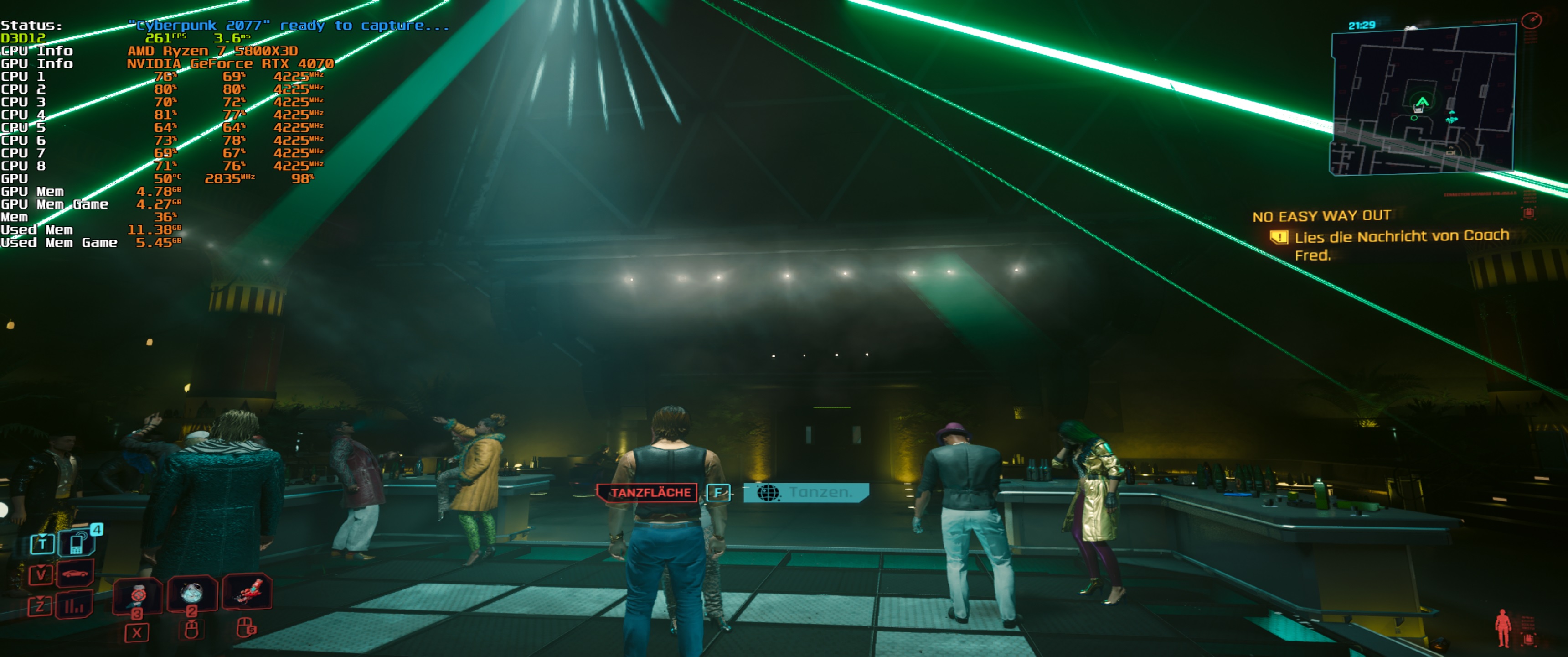

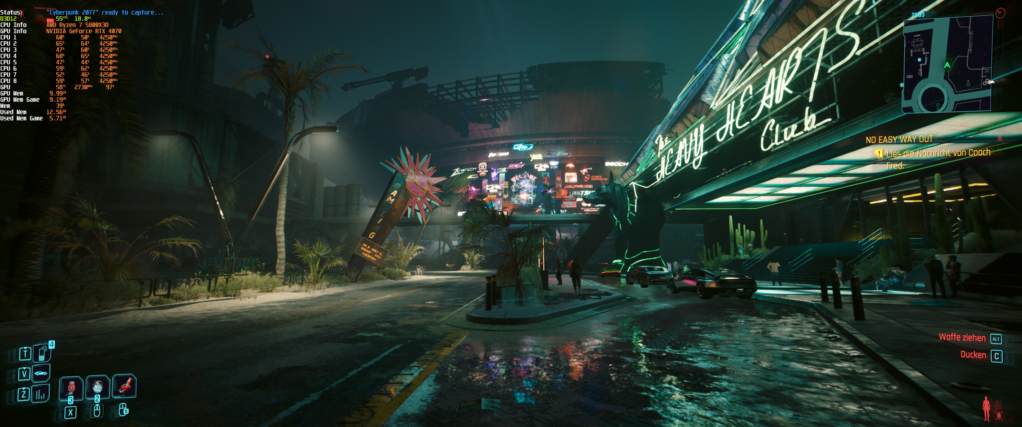

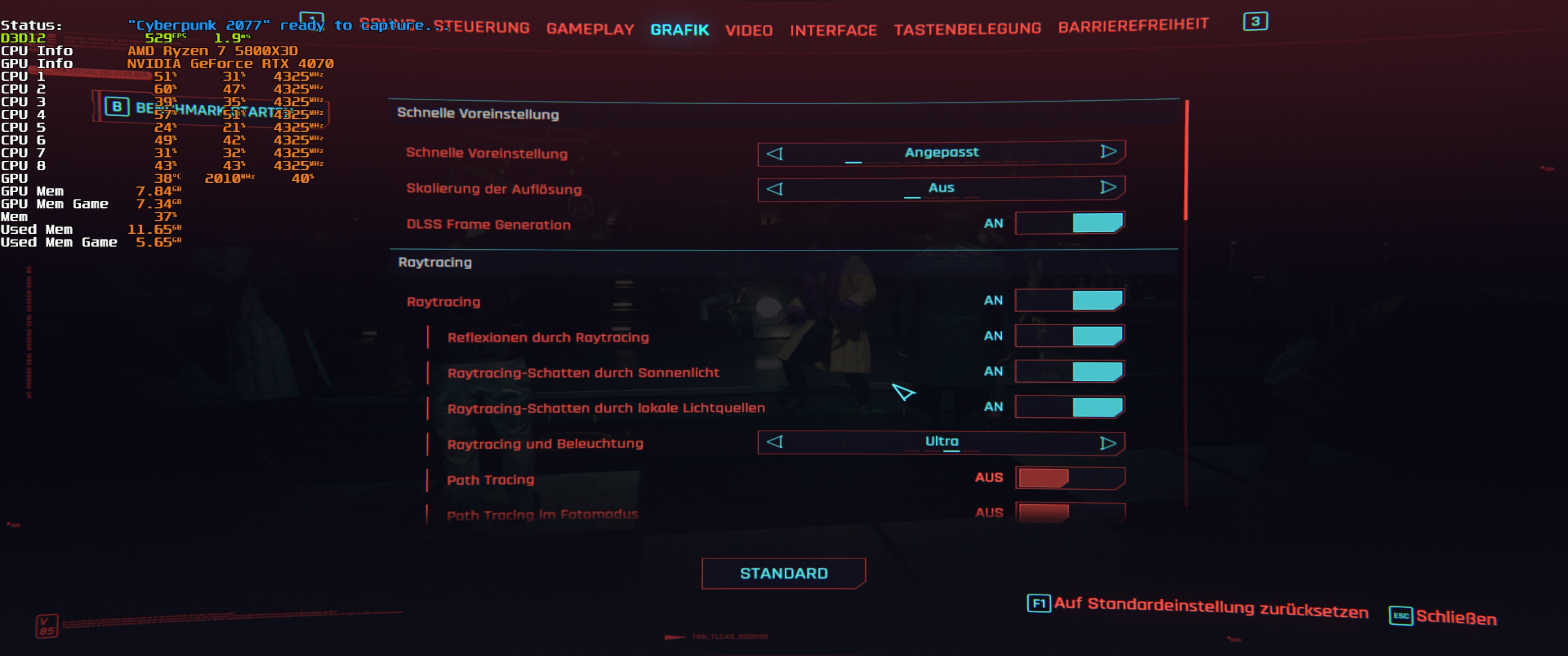

Zu deiner Frage brauche ich den Ram? Auflösung ist Grafikkartensache.
Mal als Beispiel CP 2077 von FHD low über FHD RT Ultra bis UWQHD RT Ultra. Wesentlich steigt da nur der VRam Bedarf.

korn4ever schrieb:
Mir ist aufgefallen, wenn ich nun die höhere Auflösung verwende steigt auch der belegte RAM.
Wie du siehst, die Belegung ist eine Sache, der tatsächliche Bedarf des Spiels ist eine andere.
16GB scheinen auszureichen es ruckelt ja nicht.
