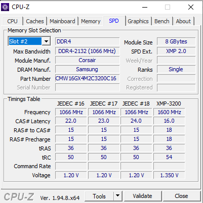

DDR4 RAM wird eigentlich laut Spezifikation mit 1.2V betrieben.
Die hinterlegten XMP Profile auf den Speicherriegeln enthalten vom Hersteller garantiertes Overclocking, mit dem die Riegel dann funktionieren. Um das zu erreichen, muss meist auch die RAM Spannung angehoben werden, in dem Fall von zum Beispiel 1,2 auf 1,35V. Warum die G-Skill 1,45V brauchen kann ich dir nicht erklären. CPU-Z zeigt dir so etwas zum Beispiel an.
