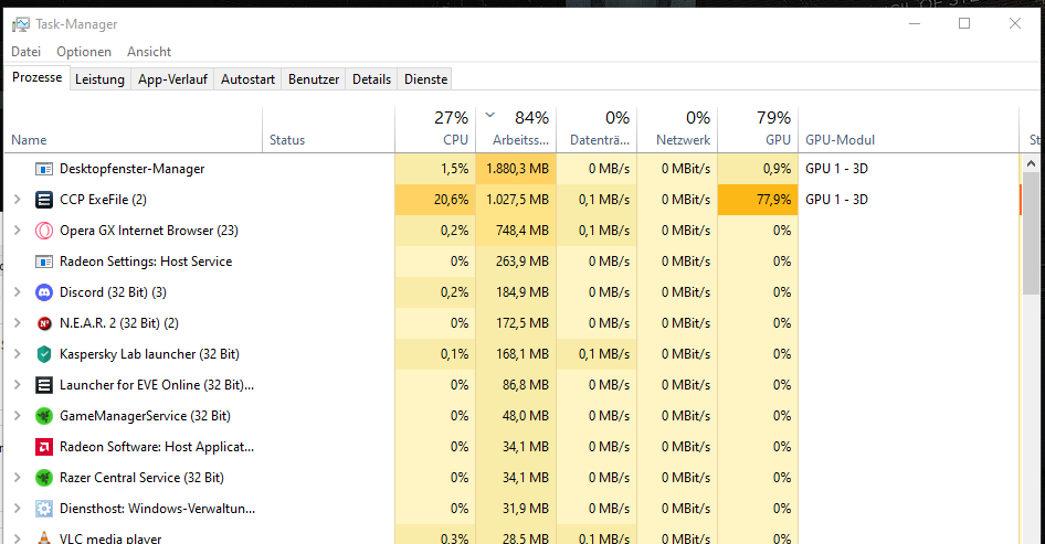

Seid gefühlt einer ewigkeit nervt mich folgendes szenario immer wieder :
Spiele ich ein Spiel nicht im vollbild modus sondern im windowed mode ruckelt es oft und läuft unrund.
temperaturen , treiber konnte ich ausschließen.
Nun bin ich auf folgendes gestoßen was mich etwas verunsichert :
im task Manager wird angezeigt das mein ram zu über 85% ausgelastet sei ( was das ruckeln erklären würde) allerdings ist über die tasks nichtr ansatzweise die besagte menge tatsächtlich in nutzung -
sprich ich habe 16 gb verbaut , angeblich werden 86% genutzt das wären dann knapp 14 gb , laut taskmanager wenn ich die tasks grob zusammen rechne nutze ich nur einen kleinen teil tatsächtlich .- sie e screenshots.
also wo ist mein ram hin? und wieso wird so viel ram vom desktopfenstermanager genutzt?
ps : im vollbild modus gibt es KEINERLEI probleme nur nochmal explizit gesagt
nur falls unverständlich : laut taskmanager nutze ich angeblich knapp 14 gb ram , in den tasks sehe ich aber nur einen ram verbrauch von 4-5 gb zusammengerechnet

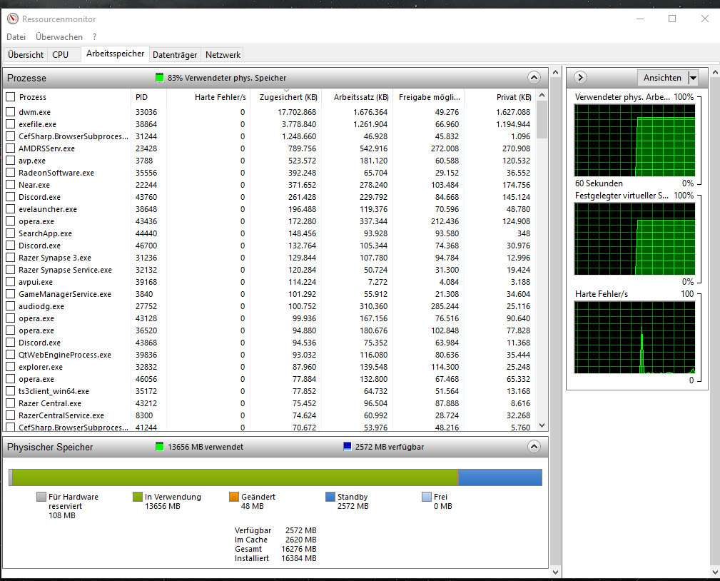

Im Taskmanager in den Reiter "Leistung" wechseln. Dann unten auf "Ressourcenmonitor" und dann dort den Reiter "Arbeitsspeicher" auswählen. Was wird dort angezeigt?

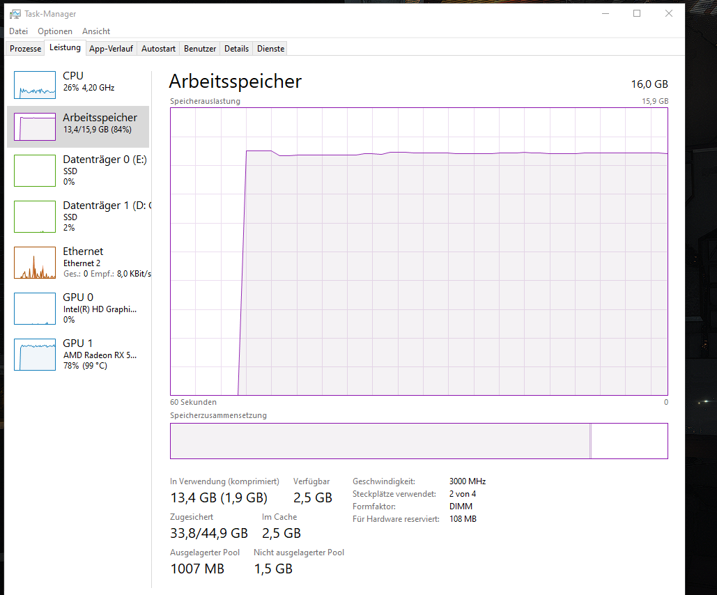

Laut Task Manager läuft deine GPU bei 99°C. Das scheint mir zu viel. Da fangen GPUs auch gerne mal an zu drosseln.
hier der screen @F1database
@burglar225 hatte amd auf automatische übertaktung testweise ob es daran lag temp liegt normal bei 80-85

Sieht stark nach Memory Leak aus. Windows ist aktuell? Version? 10?
Den Prozess dwm.exe kann man zur Not auch einfach mal abschießen im Task Manager unter Details. Der sollte sich direkt automatisch wieder starten.
Dass du im Vollbildmodus normale FPS hast liegt daran, dass Windows dabei vermutlich den Desktop deaktiviert.

Das läuft ohnehin über Windows-Updates. Ich bezweifle auch sehr stark, dass es damit zusammenhängt. Der Arbeitsspeicher ist zweifellos dem dwm.exe-Prozess zugeordnet und der hat mit GPU so erstmal nichts am Hut.
