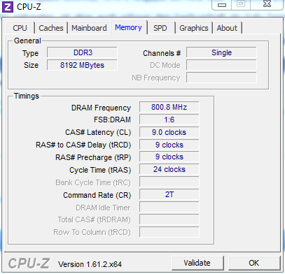

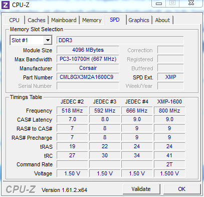

Standardmäßig wurde er im Bios mit Multi 13 erkannt, dann habe ich das XMP profil aktiviert und jetzt zeigt mir das UEFI Bios auch an, dass der Ram mit 1600Mhz läuft(Multi 16). CPU-Z sagt auch, dass das XMP profil mit 800mhz(Dual Channel) aktiv ist.
Nur: Bei Max Bandwidth gibt CPUz 667Mhz an, und das Gigabyte Tool Easytune 6 sagt ebenfalls, dass der Ram nur mit 1333Mhz läuft.

Hab mal eben Screenshots gemacht von den beiden CPU-Z Angaben, Bios sagt 1604Mhz Frequenz.

die 800 Mhz die CPU-Z anzeigt, nimmst du mal 2 - dann passt alles.

Vermutlich ist die "Max Bandwidth" die normale maximale Bandbreite ohne XMP-Profil.
CPU-Z zeigt das JDEC-Profil an. Du benutzt aber das XMP-Profil, das CPU-Z nicht anzeigt.
Die angezeigten 800 MHz sind, wie kamanu schon sagte, für DDR3-1600 korrekt.
Die von CPU-Z angezeigten 800.8Mhz nimmst du mal 2 (da DDR = Double Data Rate) und somit ist alles korrekt.
Ram läuft korrekt mit 800Mhz (1600).

Natürlich zeigt CPU-Z das XMP.
Die Angabe bezieht sich einfach auf die verwendeten Speicher-Chips.
Im ersten Bild steht die aktuelle Frequenz des Speichers mit 800Mhz somit ist alles ok.
Im zweiten Bild stehen deutlich nur die SPD profile des Speichers, tab heisst auch "SPD". Das max bandwidth jetzt keine 800Mhz sind mag daran liegen, das CPU-z sich nur nach diesen "jedec" Standards richtet, und diese Profile da nur bis 666mhz gehen. Es deutet aber wie gesagt nicht auf die aktuelle Geschwindigkeit.
Hallo MiamXD,
in CPU-Z steht unter Memory (DRAM Frequency = 800 MHz) und unter SPD (SPD-Ext. = XMP), dass der Speicher mit den richtigen XMP-Einstellungen betrieben wird. Allerdings steht unter Memory (Channels # = Single), dass der Speicher nicht im Dual-Channel betrieben wird.

Naja, eben umgesteckt und jetzt steht da auch Dual
