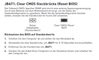

Steht alles im Handbuch. Der CMOS CLEAR Header muss mit einer "Steckbrücke" alias Jumper gebrückt werden. Zur Not geht es auch mit einem Schraubendreher, sofern er nicht aus ALU ist. Es gibt auch Mainboards die haben einen Taster dafür.
SEITE 20 HANDBUCH
JBAT1: Clear CMOS Steckbrücke (Reset BIOS)
Der Onboard CMOS Speicher (RAM) wird durch eine externe Spannungsversorgung
durch eine Batterie auf dem Motherboard versorgt, um die Daten der
Systemkonfiguration zu speichern. Wenn Sie die Systemkonfiguration löschen
wollen, müssen Sie die Steckbrücke für kurze Zeit umsetzen.
Rücksetzen des BIOS auf Standardwerte
1. Schalten Sie den Computer ab und ziehen Sie das Netzkabel ab.
2. Verwenden Sie eine Steckbrücke, um JBAT1 für 5-10 Sekunden kurzzuschließen.
3. Entfernen Sie die Steckbrücke von JBAT1.
4. Stecken Sie das Kabel Ihres Computers in die Steckdose hinein und schalten Sie
den Computer ein

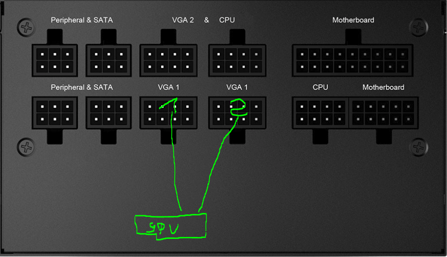

Das Netzteil ist MultiRail:
Die Grafikkarte hat zwei 8 PIN - Stromversorung?
Schließ die Karte mit zwei separaten Kabel an den beiden VGA 1
Anschlüssen am Netzteil an. (Bild)

Du solltest die Karte so anschließen wie vorgesehen,
steht auch so in deinem Handbuch zum Netzteil.
Du kannst auch einmal mit einem Kabel an einen VGA1 und mit einem Kabel an den VGA2.
Nur halt nicht nur ein "Y-Kabel" nehmen

Ich hab de nachgeschaut und es war schon so wie du es hier beschrieben hast.

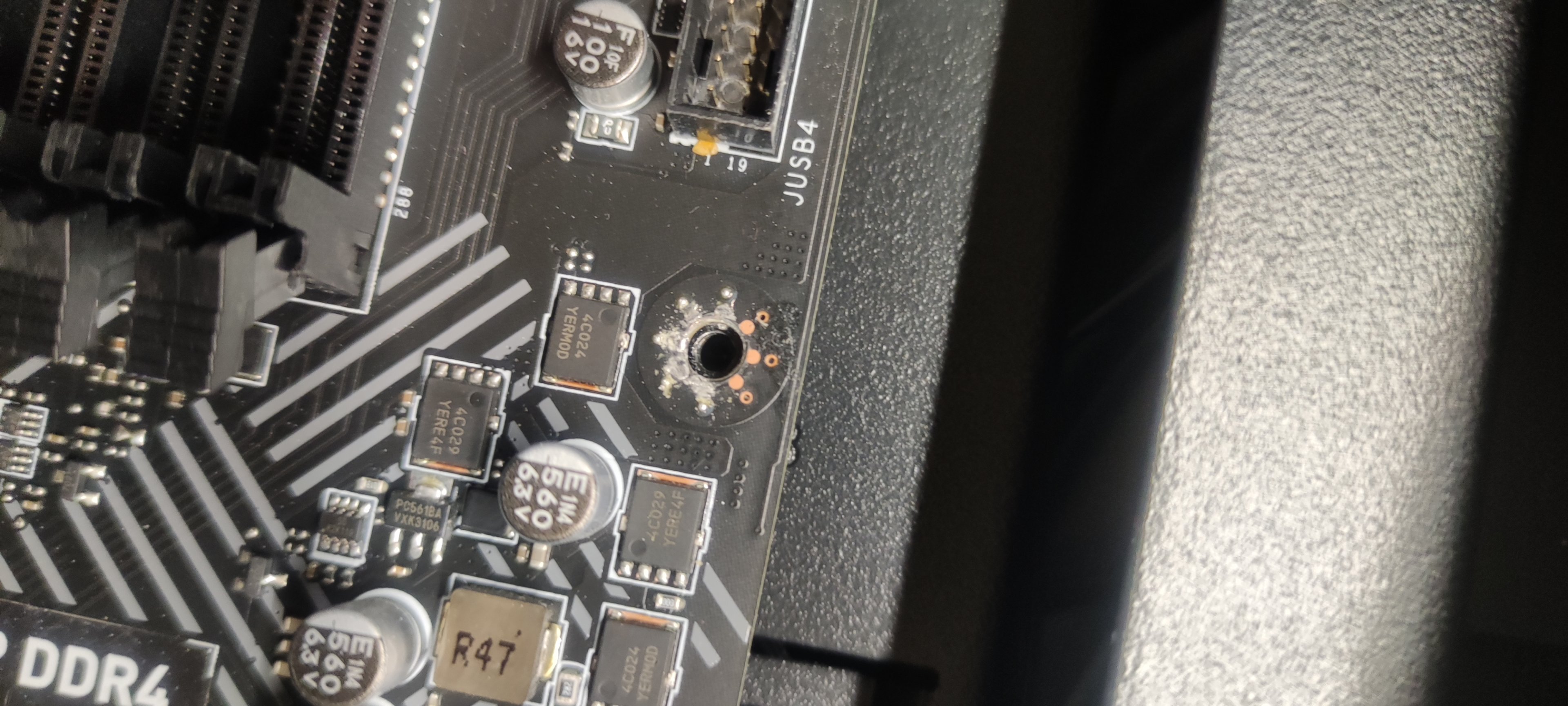

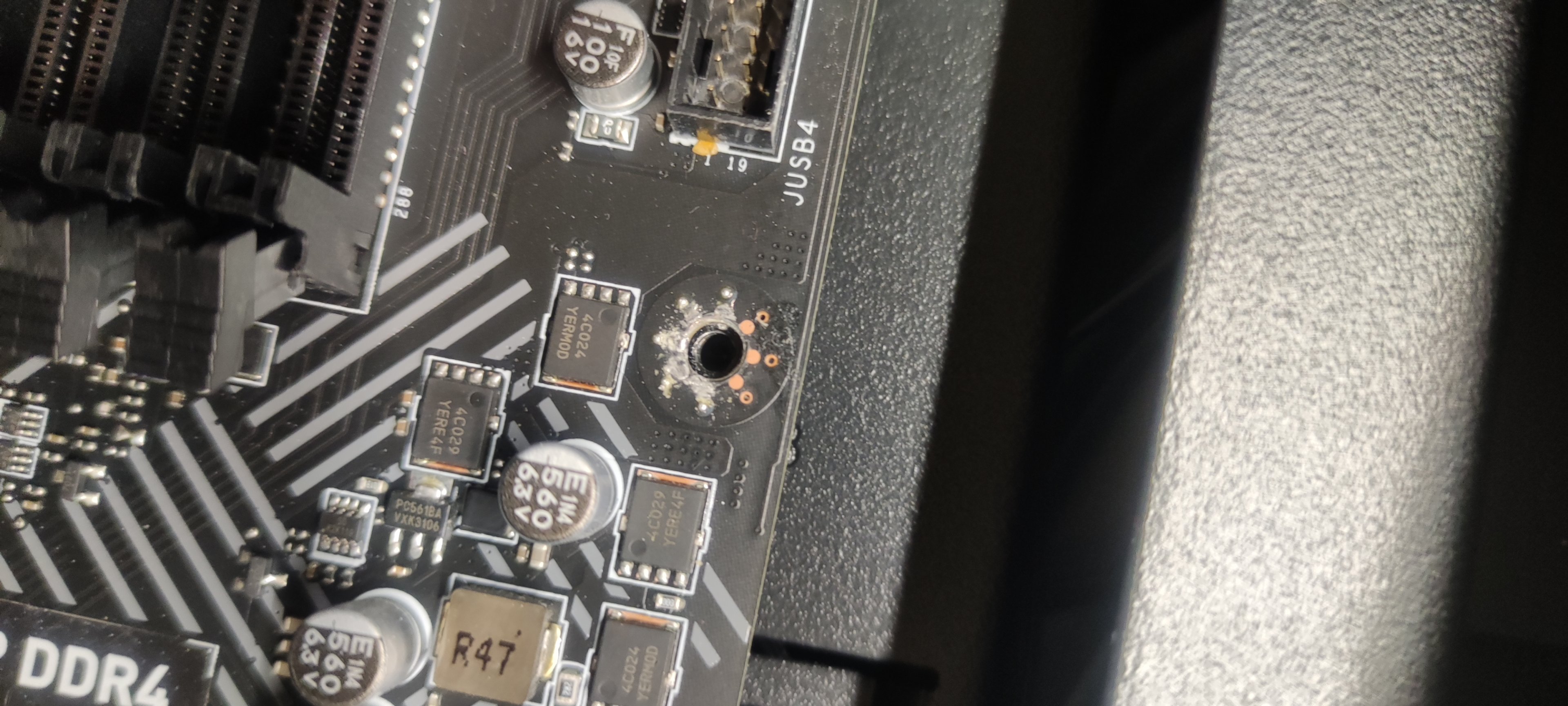

Hast dir eine normale Festplatte verbaut? Hast du den Computer selber zusammengebaut? Stimmen sie Abstandshalter?
Es ist eine externe HDD und ja, der pc ist selber gabaut. Abstandhalter weiß ich jetzt nicht
wenn der PC in unterschiedlichen Positionen geht/nicht geht, dann könnte das die Ursache sein. Also Board raus und ohne Gehäuse testen und gucken ob alle Abstandshalter korrekt sitzen.
Irgendwie glaube ich, dass ich scheiße gebaut habe...
Es scheinen die abstandhalter gewesen zu sein. In einem System nur mit GPU, CPU, MB, PSU funktioniert alles perfekt. Hast zufälligerweise eine Idee, wie die MBHalter im Case (Purebase 500 fx) richitg sein sollten, weil diese dort bereits verbaut waren?
