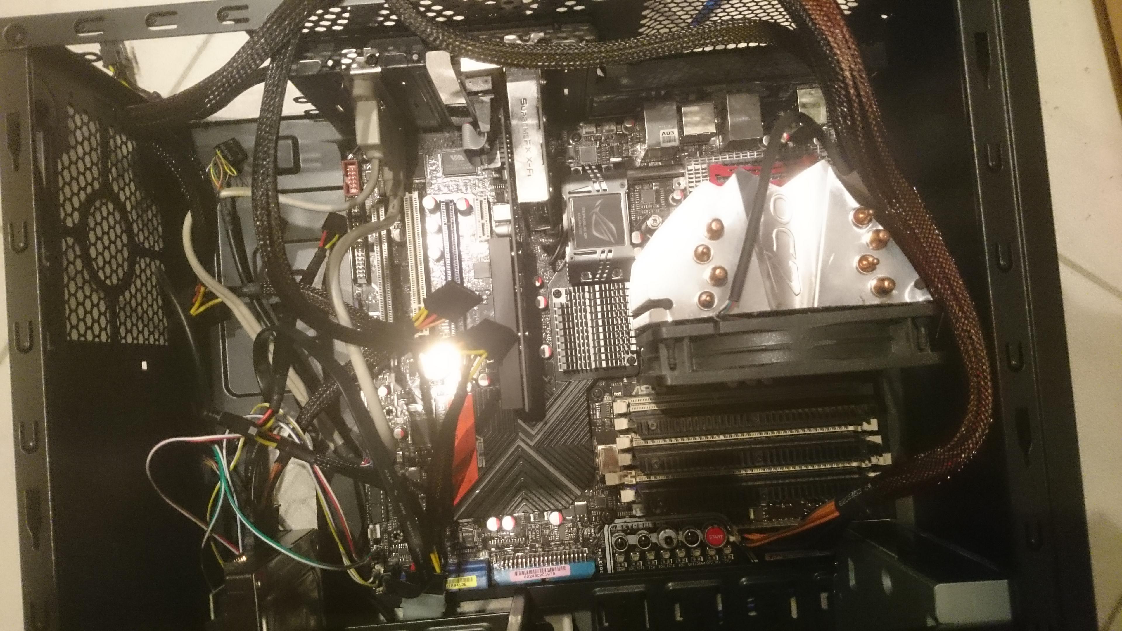

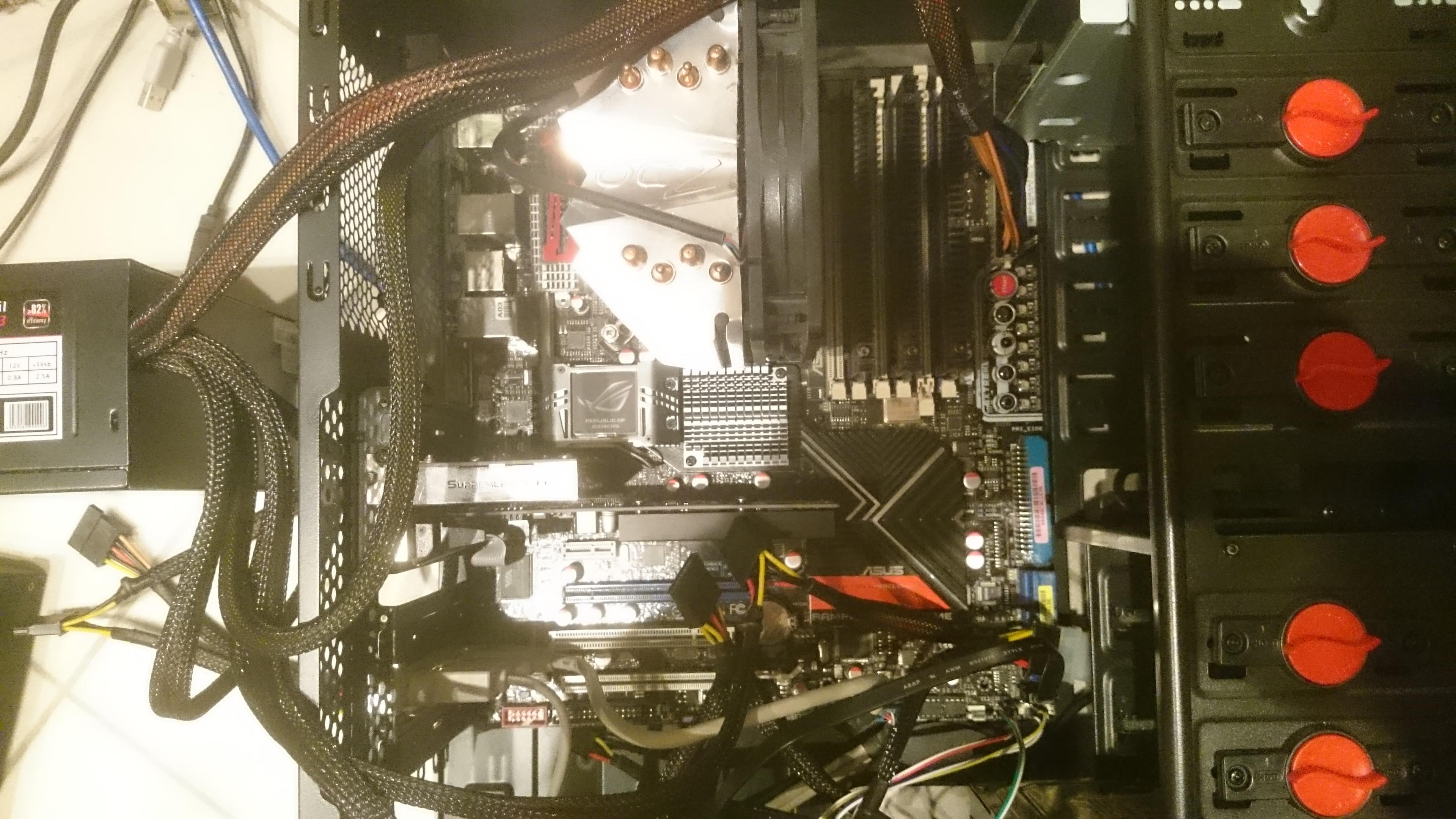

@ HominiLupus Lautsprecher habe ich. Bild bekomme ich keins, Grafikkarte steckt aber fest im Board. DSC_0529.jpg
Zu den gesteckten Verbindungen:
links hinten: Power LED + Power LED -
rechts hinten: Power SW
links vorne: HDD LED
rechts vorne: Reset SW

Mach mal bitte ein Foto direkt vom Frontpanel-Anschluss, das erkennt man auf dem Foto ja nich wirklich. Aber rein von deiner Beschreibung scheint es falsch zu sein ... Handbuch haste schon reingeschaut oder?

ich habe gestern nochmal etwas herumgetestet. Der Schlüssel war der Power SW Stecker.
Nochmals vielen Dank für den Tip. Danach war es kein Problem die Festplatte zum Laufen zu bringen.
Auch der Ein-/Ausschalter am Frontpanel hat reagiert.
Alles läuft wieder. Vielen Dank !
