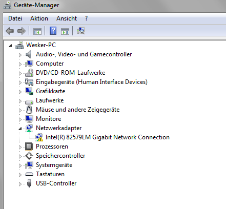

PC eingeschaltet und ich habe kein Intenet mit meinem PC. Board ist ein Asus Rampage Formula IV. Im Gerätemanager zeigt es mir an, dass der Netzwerkadapter nicht geht. Problemlösung aktiviert brachte null. Treiber neu installiert hat auch das selbe Ergebnis. Im BIOS ist er aktiviert. Hatte auch noch optimierte Standard Werte eingestellt und brachte auch nichts. Die kleine LED leuchtet auch nicht wenn das Kabel angeschlossen ist.
Am Internet liegt es wohl kaum. Gleiches Kabel am zweit PC und auch Laptop verwendet geht tadellos. Betriebssystem ist Windows 7. Und bitte.... Ist nur zum Gamen.
Hat da wer einen Tipp?

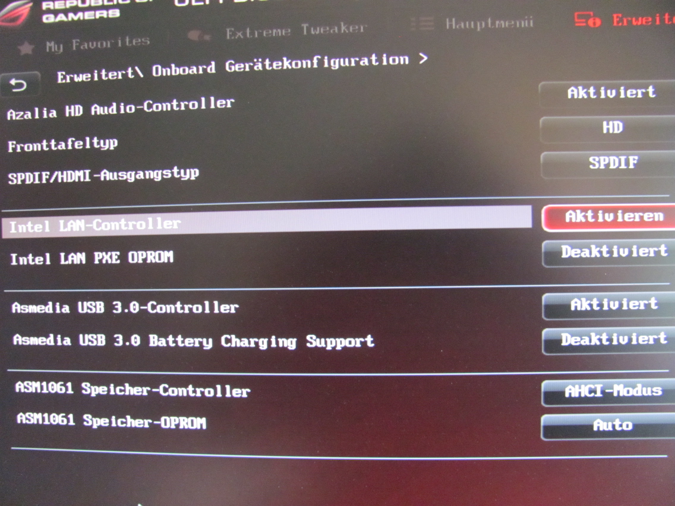

So siehts im BIOS aus hoffe das ist das was man sehen muss.

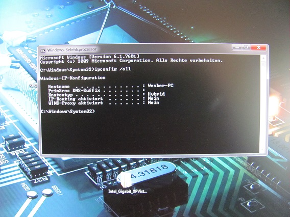

MAC Adresse wo mache ich das? Über CMD ipconfig /all ??

Da steht "aktivieren" und nicht "aktiviert". Also aktiviere mal .

dir ist eigentlich alles gesagt worden, den post von blubbsde einfach missachten weil er die bilder nicht gesehen hat. der post vorher hat auch schon ziemlich sicher die lösung, deine netzwerkkarte ist im bios deaktiviert. einfach wieder aktivieren wie im post 11 geschrieben.
Ich glaub ich spinn.... Jetzt sehe ich es selber. ICh probier das mal aus schnell. Darf ja ned war sein. Moment...
Das geht nicht. Wenn ich auf den Button Aktivieren gehe tut sich nichts?
Geht leider nicht es steht dann nicht Aktiviert.
