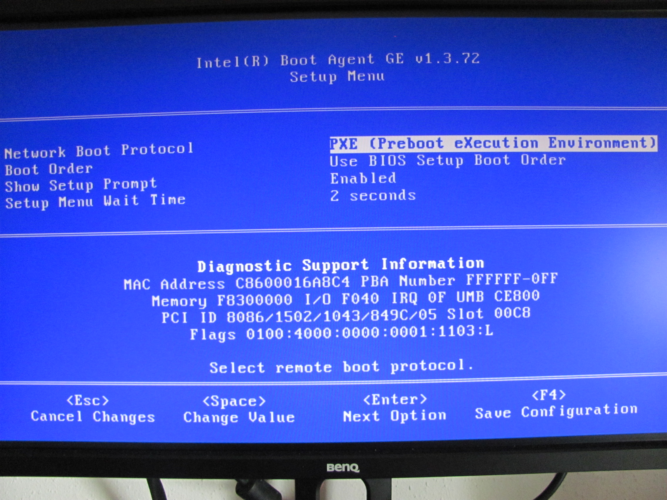

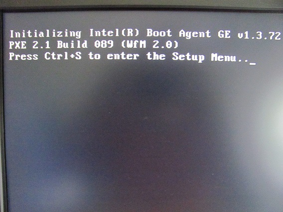

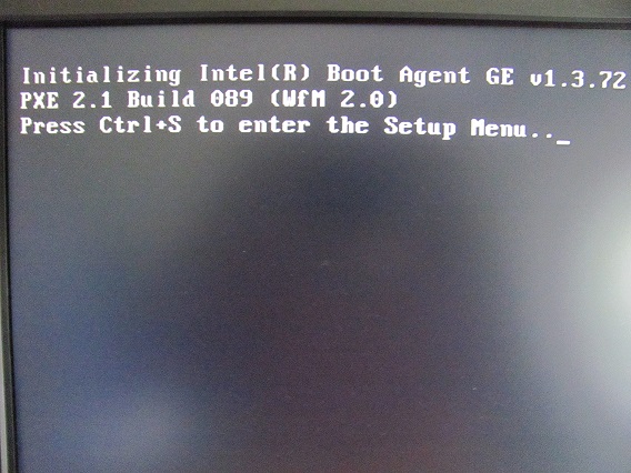

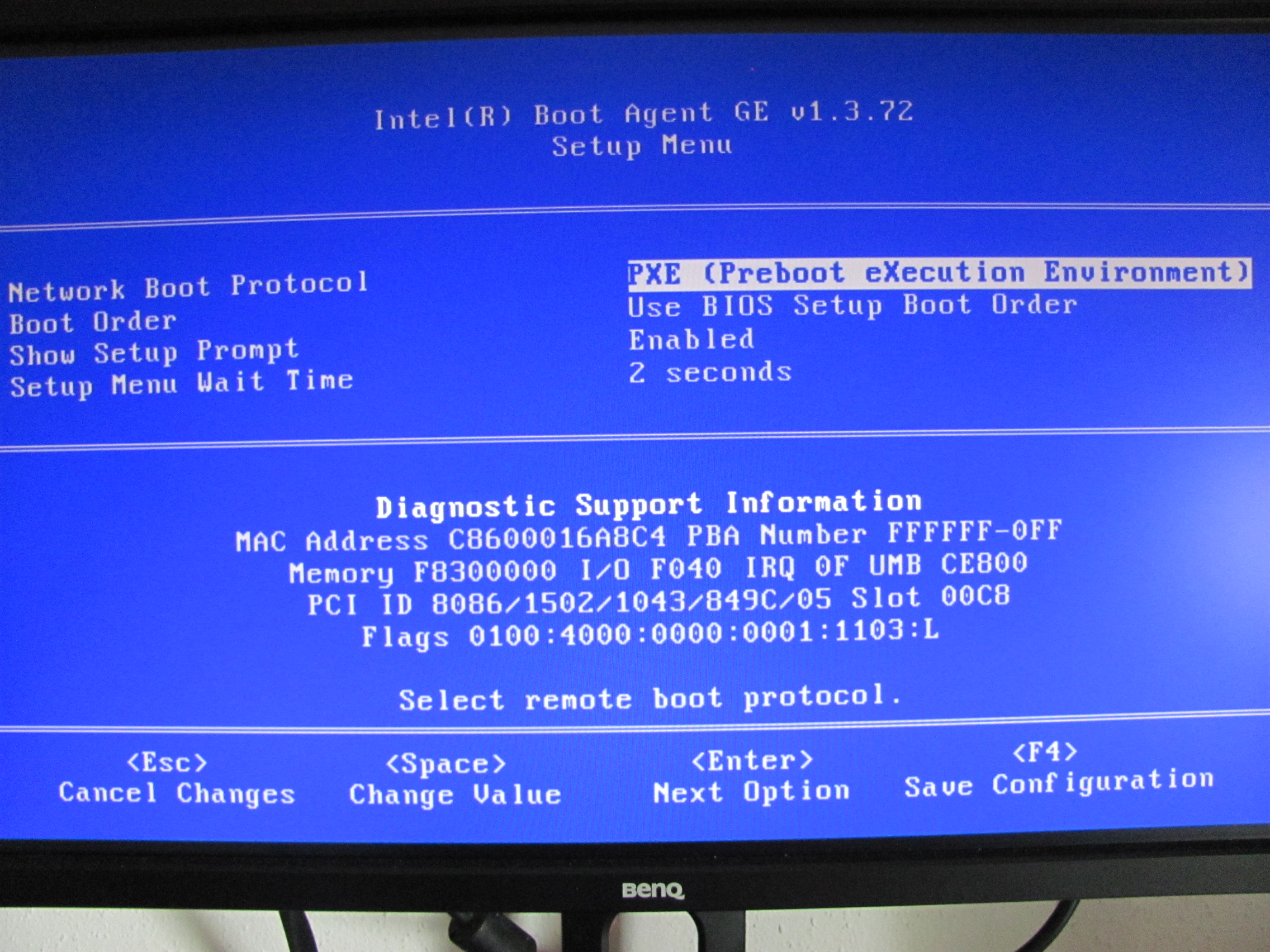

Bios Flash gemacht tut sich nichts. Allerdings habe ich beim Start eine Meldung im Bildschirm die knips ich schnell mal vielleicht kannst du da was raus lesen.
So das kommt beim Booten und danach wenn ich S und CTRL drücke.

das erste bild ist recht normal, das zweite kommt ja nur weil du strg s drückst. geht es an der stelle nicht weiter und du kommst nicht ins windows? nach dem cmos clear kann es sein das du erst wieder deine hdd/ssd als bootpartition einstellen musst oder cms aktivieren damit du die bootpartition überhaupt auswählen kannst.
