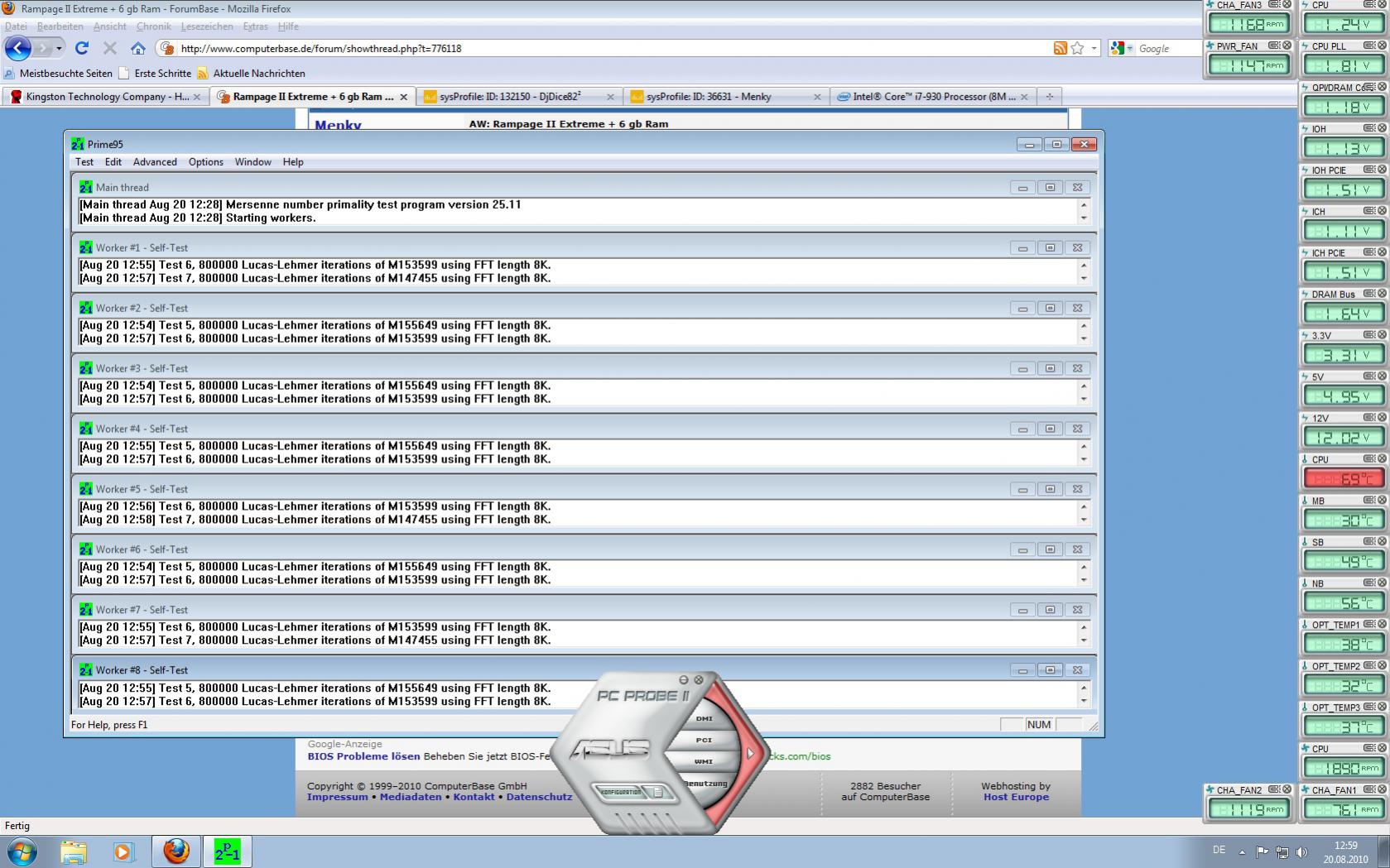

Ich lad mal prime und lass es laufen. Steckplätze hab ich schon getestet. Bringt keine veränderung.
unter prime läuft gerade der blend-test.
mein cpu hat laut asus probe gerade 68°C!! Bleibt konstant dabei.
http://ark.intel.com/Product.aspx?id=41447
Da steht 67,9°C unter Tcase. Ist die temp also schon am limit?
Seit dem ich 9-9-9-24 @ 1333 timings drin habe, hatte ich noch keinen freeze. Kann aber auch Zufall sein.
eben nach nem neustart kams kurz nach dem win-login wieder zum typischen freeze...habe die mhz des rams auf 1066 geändert und die timings mal so gelassen.
Prime lief ohne weitere Probleme. CPU temp blieb so.
