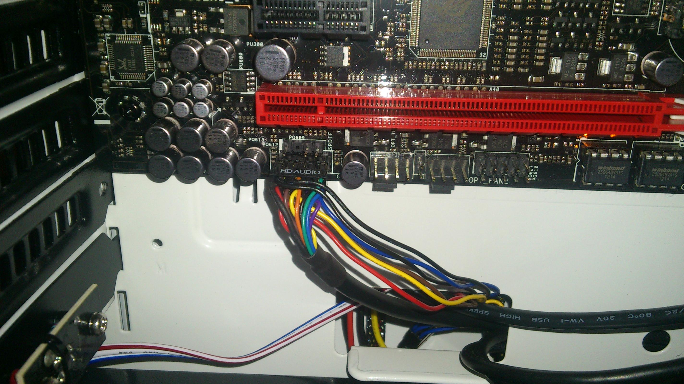

Ich habe meistens mein 2.1 System am laufen (hinten eingesteckt).
Sobald ich mein Kopfhörer mit den Klinkenstecker in das Frontpanel stecke, ist das 2.1 System aus, und der Sound kommt direkt aus den Kopfhörern.
Es ist mit dem Realtek Treiber so, als auch dann, wenn ich den Realtek Treiber deinstalliere.
Mit meiner alten Hardware (Asus P5Q Pro) war es so, das ich beides eingesteckt lassen konnte und unter dem Windows-Sound-Symbol -> Wiedergabegeräte in der Taskleiste einmal "Lautsprecher" UND "Kopfhörer" zur Auswahl hatte, bzw angezeigt wurde. Somit konnte ich z. B. Skype oder Teamspeak über Headset laufen lassen, und Spiele über das 2.1 System.
Nun aber steht da immer nur Lautsprecher, egal ob ich beides eingesteckt habe oder nur eins der beiden und kann nicht beides splitten, so wie es eigentlich sein sollte. Ich kann entweder nur über die Lautsprecher, oder über die Kopfhörer Sound bekommen.
Wie kann ich es ändern? Es ging mit dem P5Q Pro ja auch, obwohl - soviel ich weiß - auch dieses Mainboard einen Realtek (mochte ich noch nie) Soundtreiber hat.
Ich weiß das es mit einem USB-Zwischenstück gehen würde, aber das möchte ich nicht.
Kann mir da einer weiterhelfen?

Natürlich hab ich das Handbuch gelesen... Das liegt auch noch immer auf meinem Tisch. Und natürlich ist es auch richtig angeschlossen.
Und im BIOS ist auch HD Audio eingestellt...

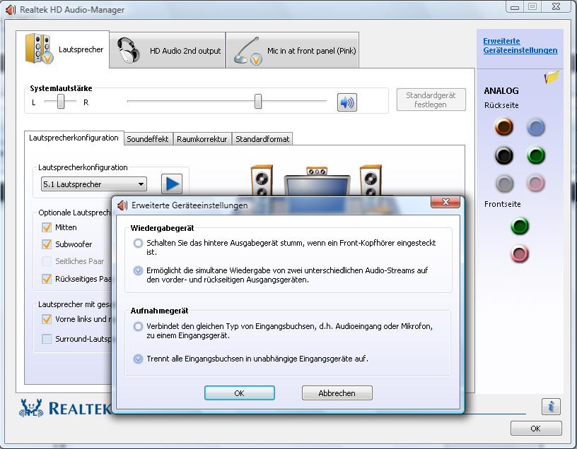

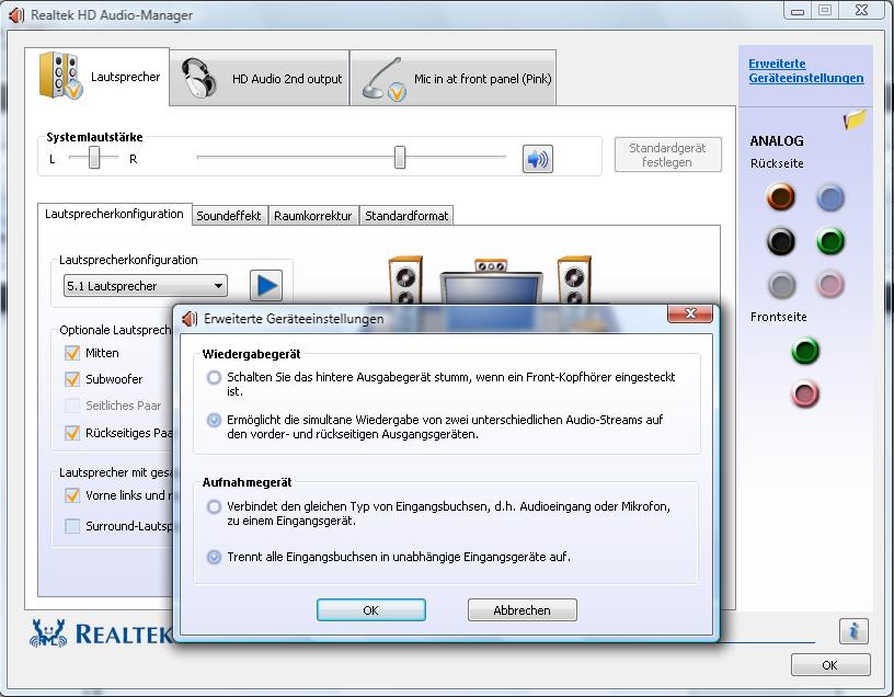

Getrennte Kanäle kann man im Realtek Audio Manager umstellen, wenn das nicht verfügbar ist hat man halt Pech.

@TE, schau mal in den Realtek Audio Manager bei erweiterte Einstellungen.
Da hatte ich schon mal geschaut, aber die Option bei der Wiedergabegerät habe ich bei mir überhaupt nicht.
