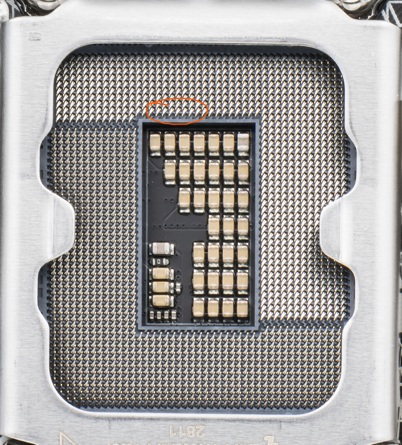

PS: An meinem Mainboard sind 3 CPU Pins etwas verbogen, aber wenn dies das Problem sein sollte, dann müsste der Ram ja schon beim ersten Testen nicht erkannt werden.
Welches MB und Bilder von der Beschädigung wären ganz hilfreich.

@Do Berek @motorazrv3 Mainboard: Asrock H670 Steellegend CPU: Intel Core i5 13600kf. Ein Bild habe ich leider nicht mehr. Aber die Pins waren ungefähr hier: Also in der ersten Reihe über den SMDs
In dem eingekreisten Bereich müsst die Spannungsversorgung (VCCCore) sitzen. Einen 13600kf dürfte das recht wenig stören, wenn er über 3-4 Pins weniger seinen Strom bekommt.
