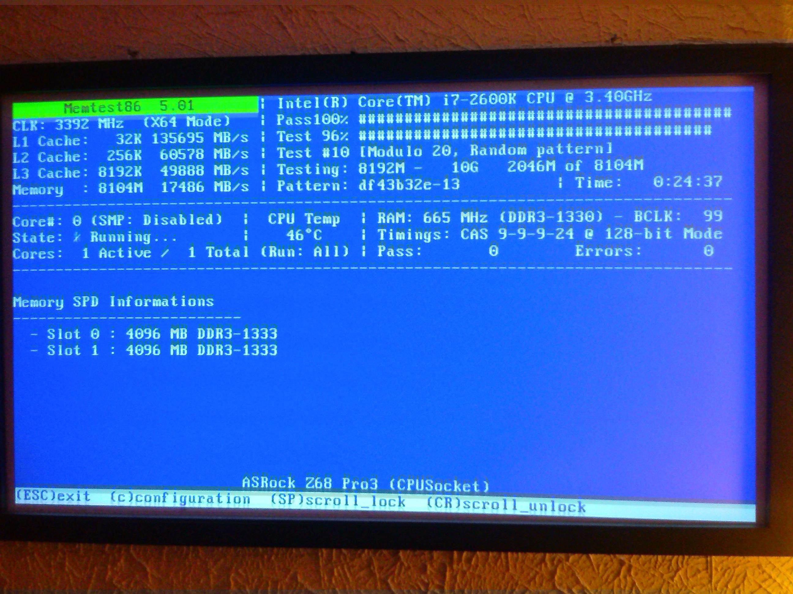

memtest ist gerae am laufen wenn es fertig ist werde ich bilder posten :)
RAM Fehler sind am wahrscheinlichste, denn bei der Übertragung über SATA gibt es CRC Prüfsummen für die ganze Kommunikation und wenn es einen Fehler gibt, werden die Daten erneut übertragen, klappt das gar nicht, gibt es eine Fehlermeldung. Außerdem kann bei gescheiten Platten und SSDs auch in den S.M.A.R.T. Werten ablesen, ob es solche Übertragungsfehler gab, meist ist es das Attribut C7 und der Zählerstand steht im Rohwert. Von daher ist Silent Data Corruption bei SSDs und HDDs eigentlich kein Thema, dagegen ist RAM, vor allem solches ohne ECC, viel gefährlicher und erst recht wenn man es nie ordentlich mit memtest86 geprüft hat. Dazu muss man übrigens die img/iso von CD oder USB-Stick booten, unter Windows das RAM zu testen bringt nichts und mindestens 6 PASS sollten fehlerfrei durchlaufen.

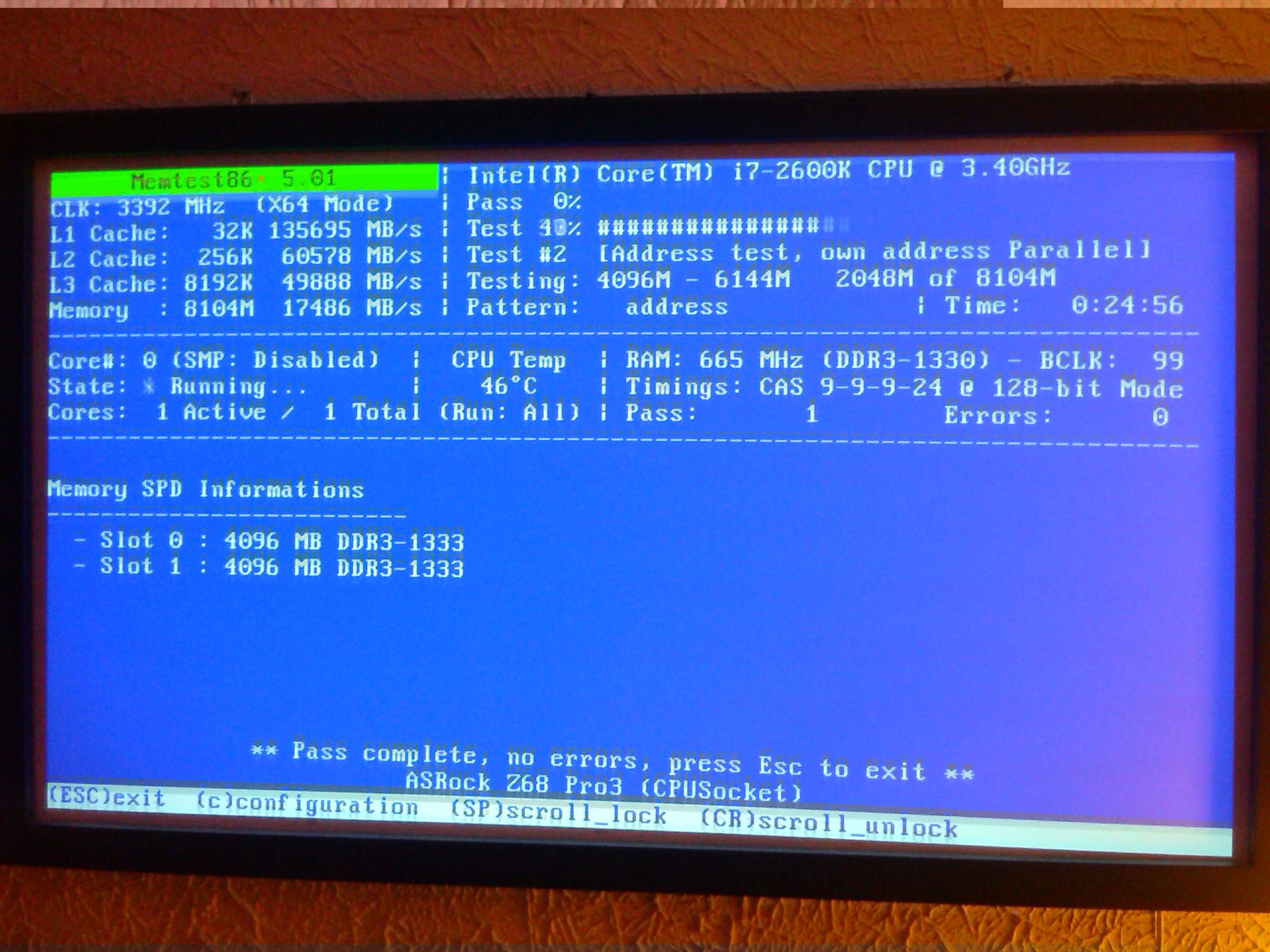

also ich habe es auf cd gebrant die iso und durchlaufen lassen IMG_20141211_145148.jpgIMG_20141211_145207.jpg

Verwendest Du unter Windows eine Tweaktool, also eines zum Übertakten? Wenn ja, lass den Mist bleiben, denn man muss das RAM Memtest schon so und mit den Einstellungen testen wie es auch wirklich betrieben wird.

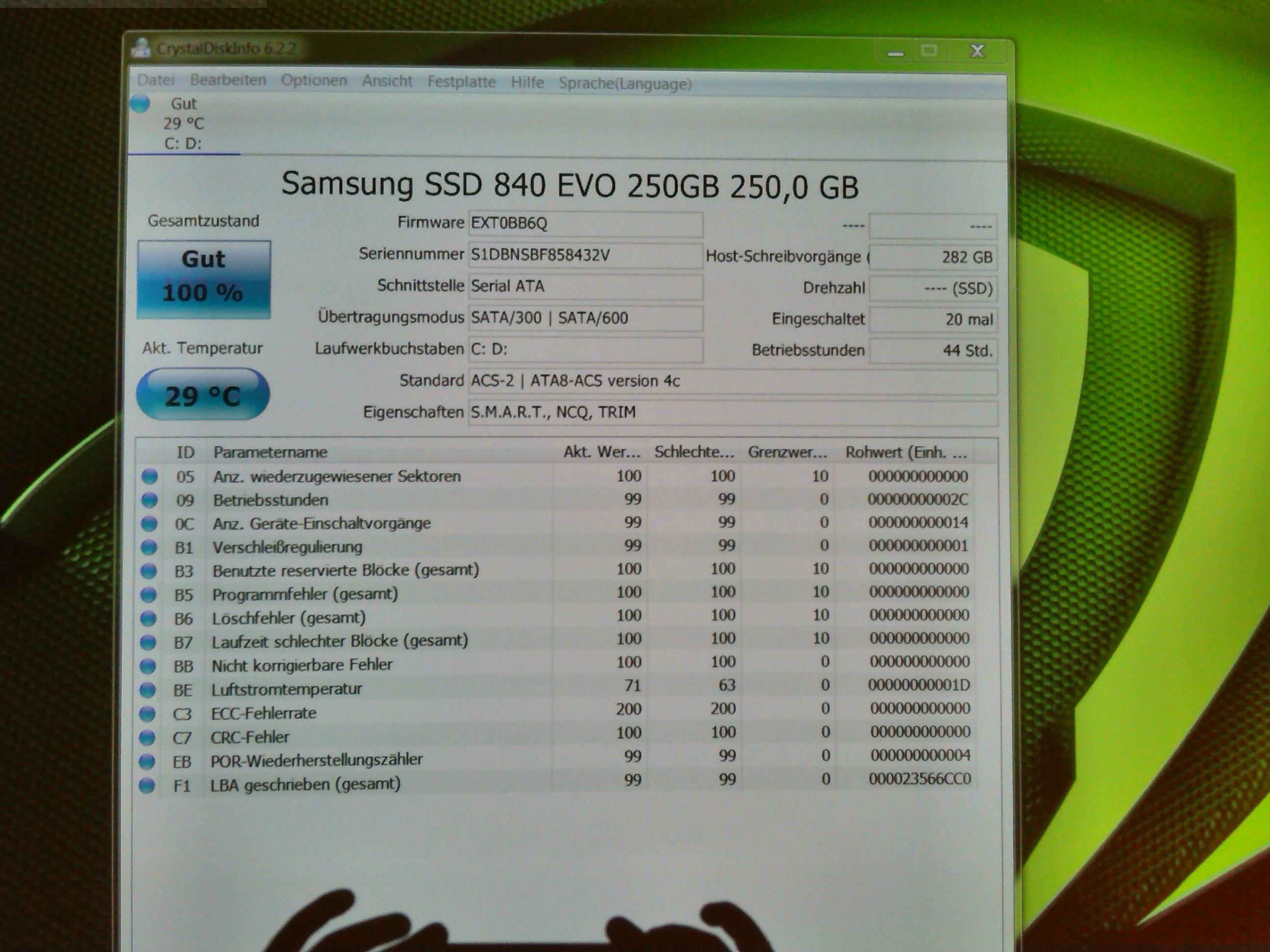

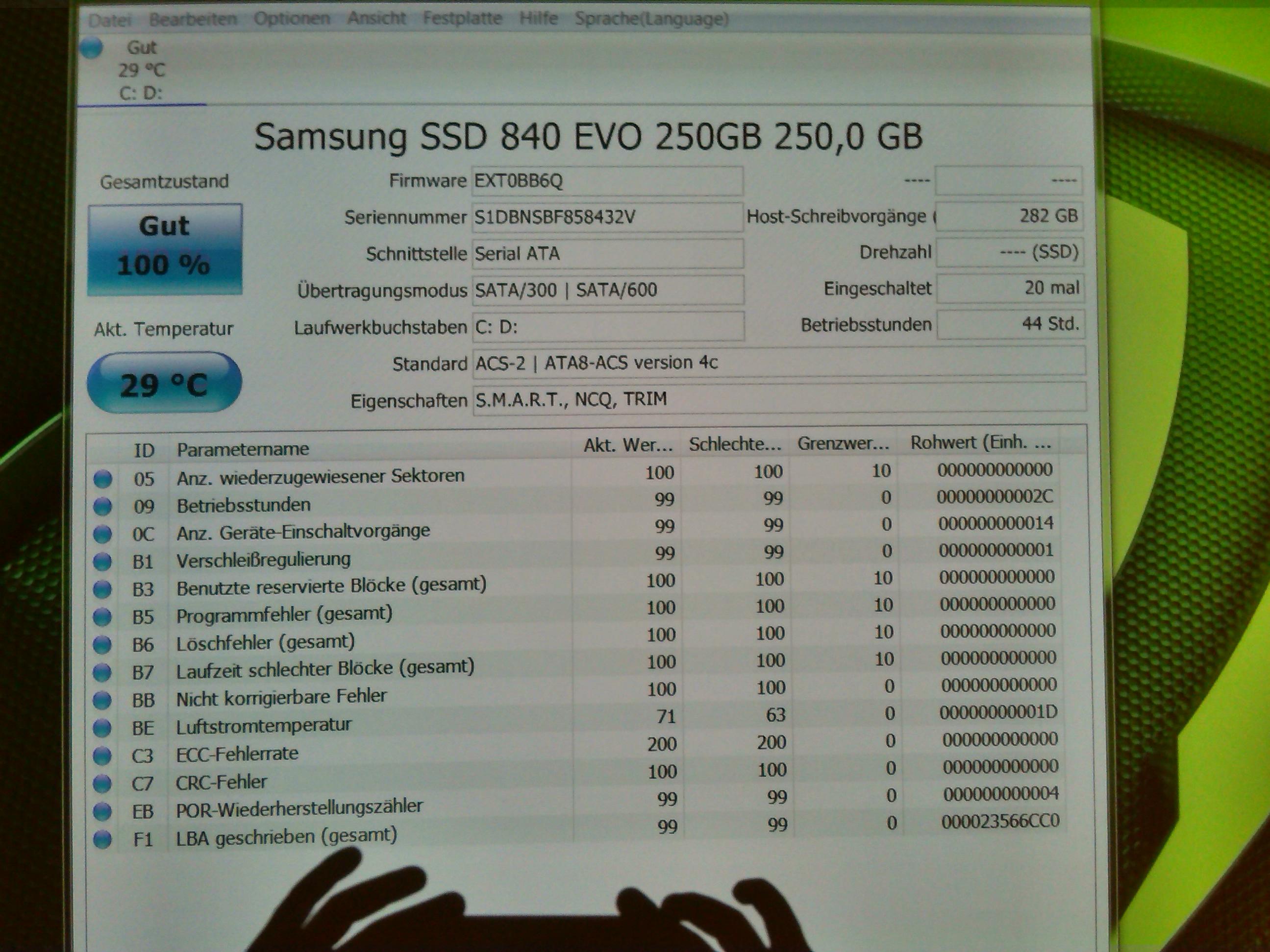

Dann poste mal den Screen von CrystalDiskInfo (die Portable Standard Edition reicht und ist frei von Werbung), ziehe aber bitte das Fenster soweit auf, dass alle Attribute und auch die Rohwerte vollständig sichtbar sind.

so hier sind die bilder CrystalDiskInfo
mus jetzt leider einkaufen aber danke schonmahl :DIMG_20141211_152614.jpgIMG_20141211_152623.jpg
Ja sieht gut aus und daran liegt es sicher nicht. Screenshots kann man übrigens aus Windows heraus viel einfacher erstellen, z.B. mit Alt+Druck vom aktive Fenster ins Clipboard und dann mit einem Grafikprogramm wie mspaint und dort CTRL+V und dann speichern. Wenn man vor CTRL+V den weißen Bereich bei mspaint ganz klein zieht, hat man hinterher auch keinen großen weißen Rand, sondern nur das Fenster, da passt paint die Größe dann automatisch entsprechend an.
