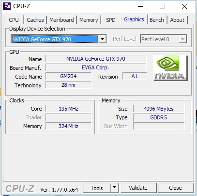

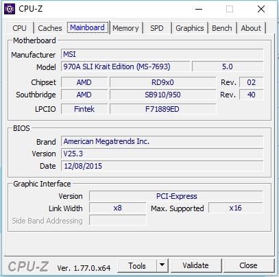

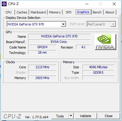

Wie wäre es, wenn du den RAM mit memtest86+ (von CD, oder USB) testen würdest?
Wie lange ist es gelaufen?
Schon mal nur mit der OS-SSD getestet? (alles andere abgeklemmt...)

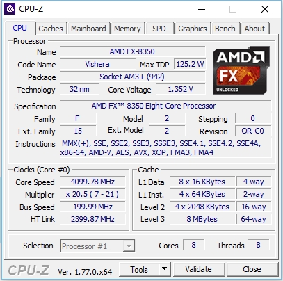

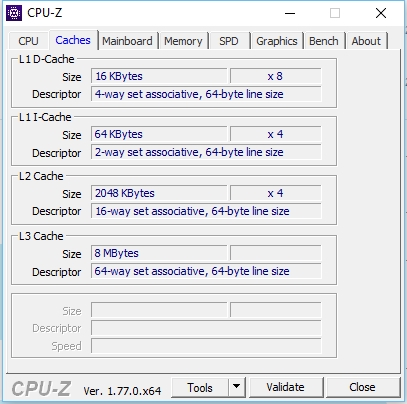

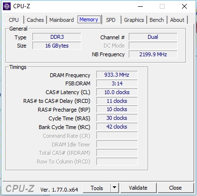

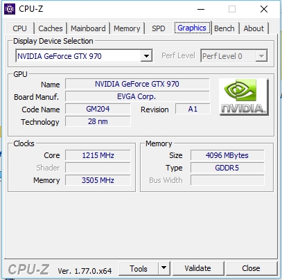

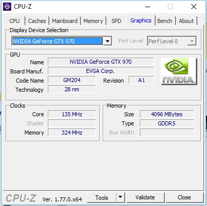

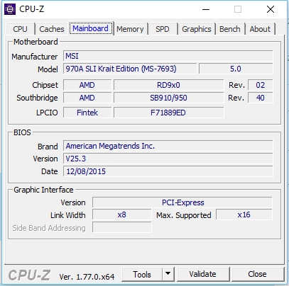

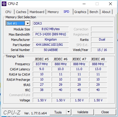

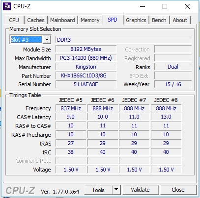

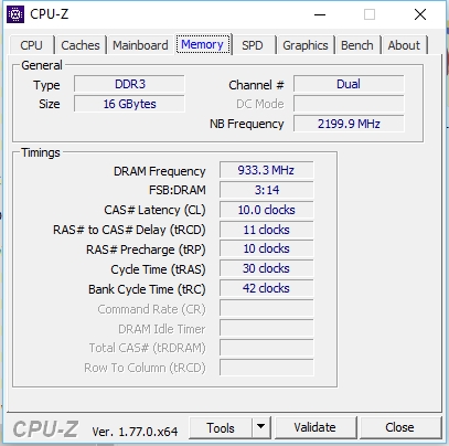

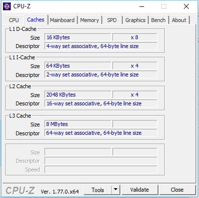

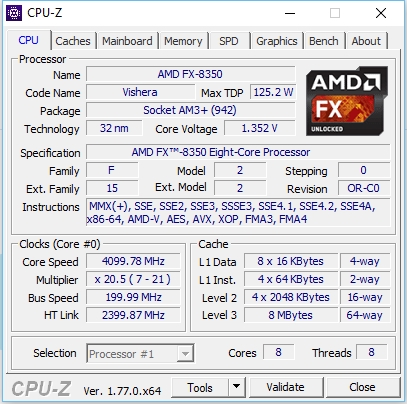

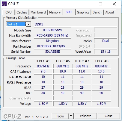

Zeig mal Bilder aus CPUz - alle Reiter...
09-09-2016-977dx.jpg09-09-2016-3atpx.jpg09-09-2016-kgg47.jpg09-09-2016-4itji.jpg09-09-2016-4ywtg.jpg09-09-2016-qt0bu.jpg09-09-2016-sgs6t.jpg09-09-2016-shla2.jpg
Nimm das OC raus... - am besten direkt ein CMOS Clear und wenn du schon dabei bist, schau ob die Kühlung funktioniert.
