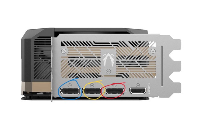

An welchem Displayport hast du die Monitore angeschlossen?
Einen Absturz ohne Bluescreen kann ich wie folgt reproduzieren:
1 Monitor in Rot anderer in Blau oder Gelb. Sobald Blau oder Gelb eingeschaltet wird, crasht es. Wenn ich sie in Blau und Gelb stecke, keine Probleme. Rot alleine ebenfalls keine Probleme.
Funktioniert denn Blau und Gelb? Oder ebenfalls nur wenn Rot im spiel ist?
Habe eine Zotac Solid OC, wenn das Problem mehrere Hersteller betrifft, spricht es ja praktisch für Firmware..
