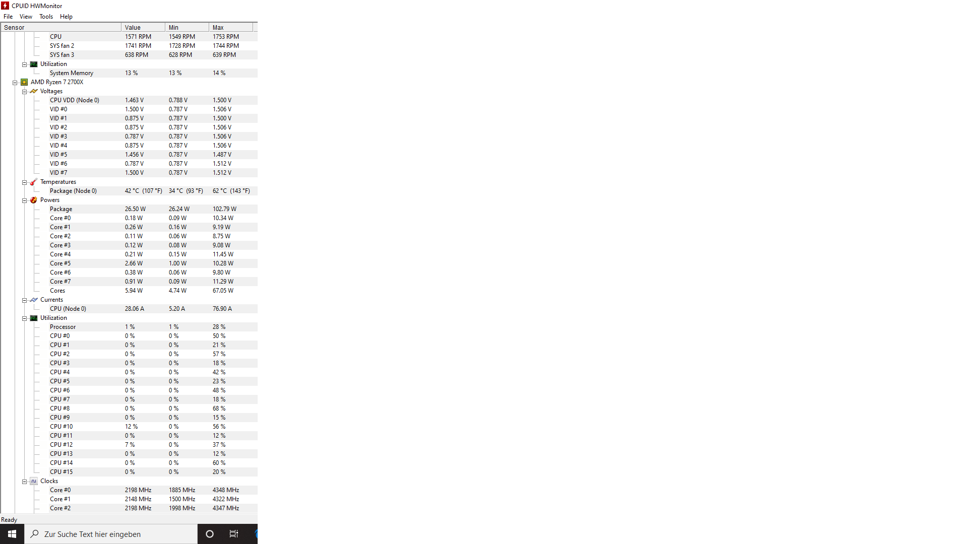

Meine Temperaturen sind nicht immer so hoch, eig. nur bei Prime95, jedoch schwanken diese sehr stark auch im idle (33 °C - 45 °C ), in Auslastung (bei ca. 70 -75°C) das ganze kann ich gerade schlecht testen, da ich einen Bluescreen erstmal vermeiden möchte.
Der ram läuft tatsächlich auf 3200 mhz,
Im bios ist alles beim CPU auf Auto geregelt, daher habe ich dort eigentlich nichts gemacht, da ich nicht viel Erfahrung im Bereich OC habe. Die Spannung schwankt extrem, genauso wie der Clockspeed des CPU's, dieser reicht von 2133 mhz bis zu 4250 mhz und dabei passt sich die Spannung an,
Die VID Spannung reicht von ca. 0,8 V bis zu maximal 1,48 V.
Der VCORE liegt zwischen 0.928 V und 1,464 V.

76 A auf einem 2700x?? Ist das nicht zu hoch? Ich habe zufällig heute morgen auch ein paar werte auf mein handy notiert. Ich liste sie mal hier unten auf und dann könntest du sie vergleichen.. (ähnliche cpu -> Ryzen 7 3700x
Die spannung deiner cpu ist jedoch normal und nicht kritisch. Die 1,4x v werden nur kurzzeitig von einem kern "gebraucht"
Ansonsten, wenn alles im bios auf auto ist, könnte es evt auch am ram liegen. Du hast beschrieben, dass der auf 3200 mhz läuft. Ist die spannung des rams im bios auch auf auto gestellt? Beziehungsweise läuft dein ram per xmp? Wie sind die timings? Das kann man alles einfach auf einem cpu z screenshot sehen ;)
Meine paar hwinfo werte (maximalwerte durch tests und benchmarks):
Package 108w
Cores 80w
Voltage (max) 1,4v
Core takt im durchschnitt bei 4,25ghz
Cpu 37a
Max 71 grad celsius (ähnliche temperaturen wie bei dir bei einer 240mm wasserkühlung, daher sind deine temps auch nicht schlimm)
