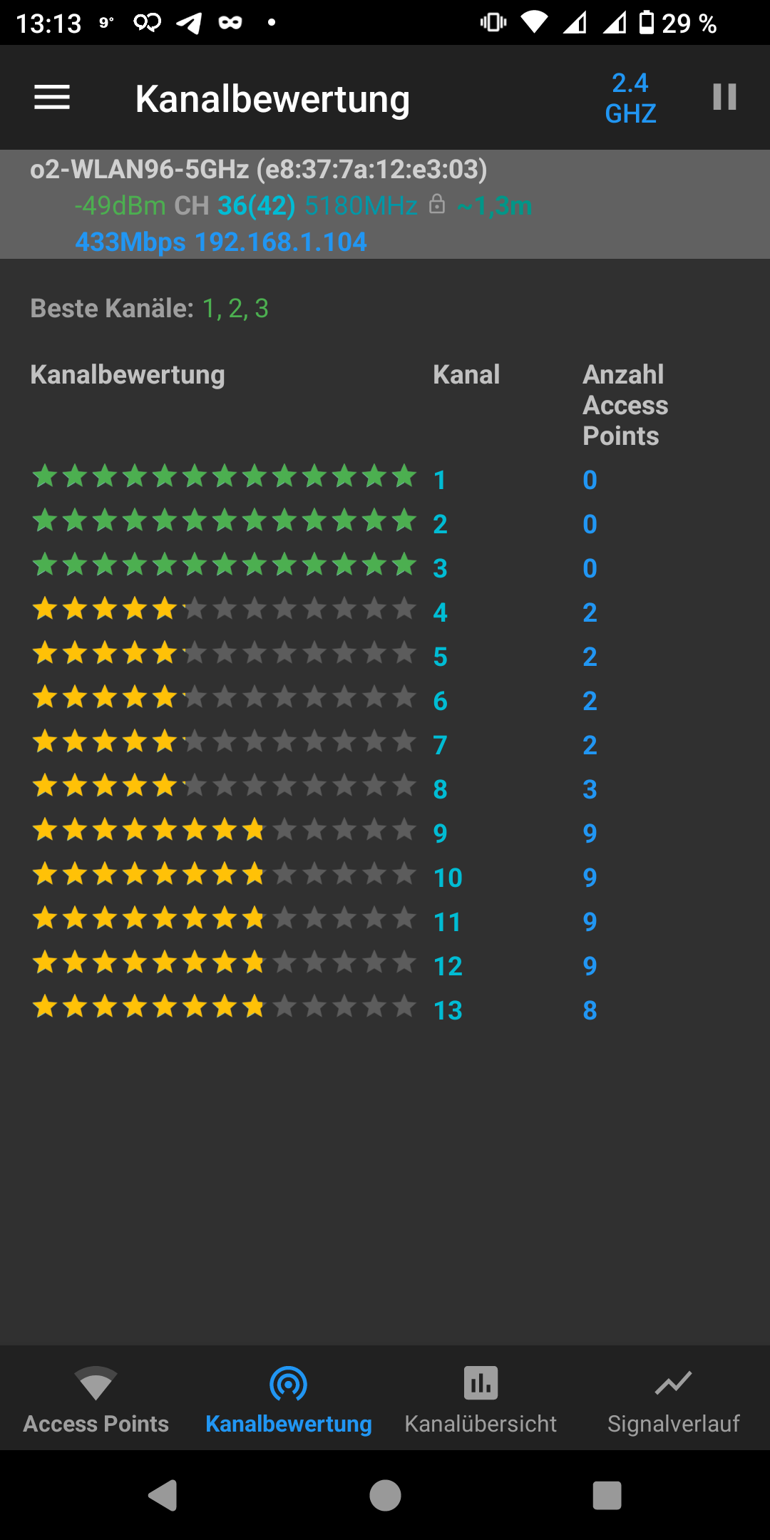

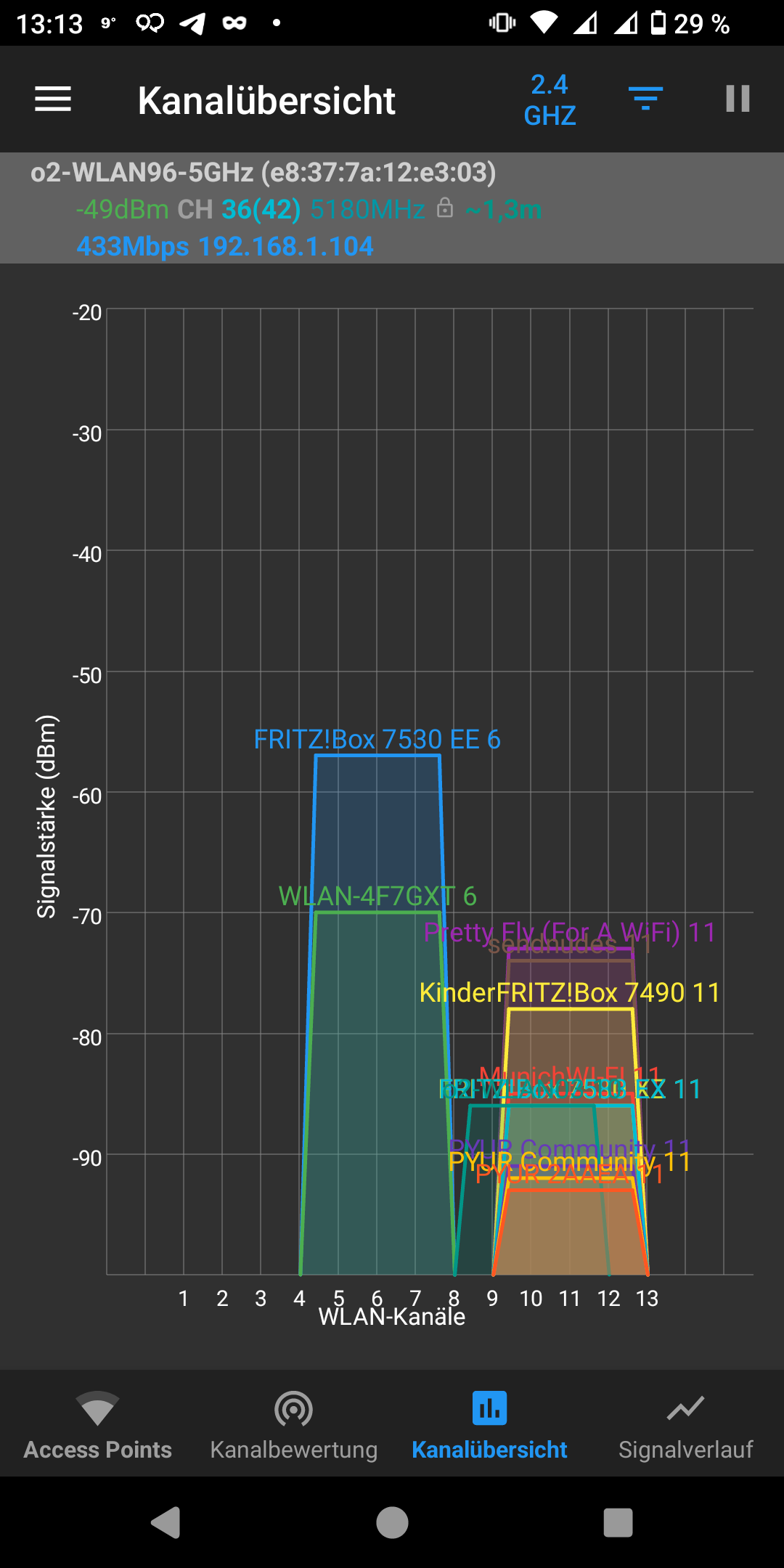

Sind zuviele Nachbar-WLANs im 2,4 GHz-Band und auch noch ab und zu ausgelastet (Signal-Noise-Ratio; SNR), dann sollte der WLAN-Repeater schon Dual-Band sein; dann kann der Cross-Repeating machen, also über ein Band das Repeaten und über das andere Band die Handys versorgen.

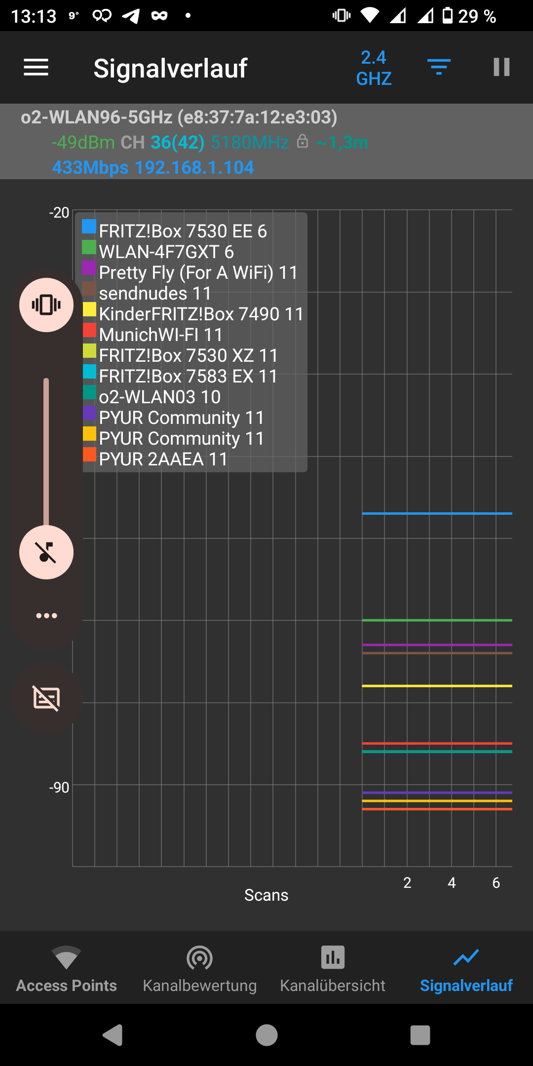

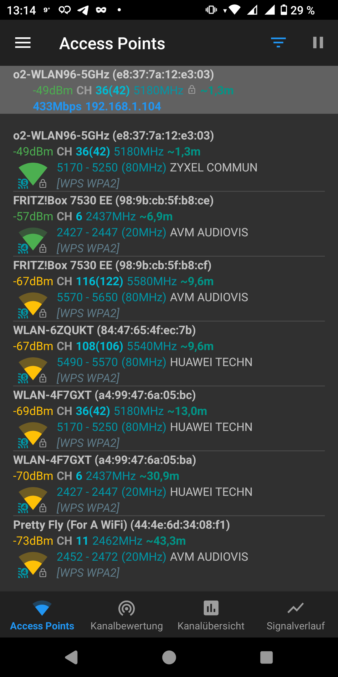

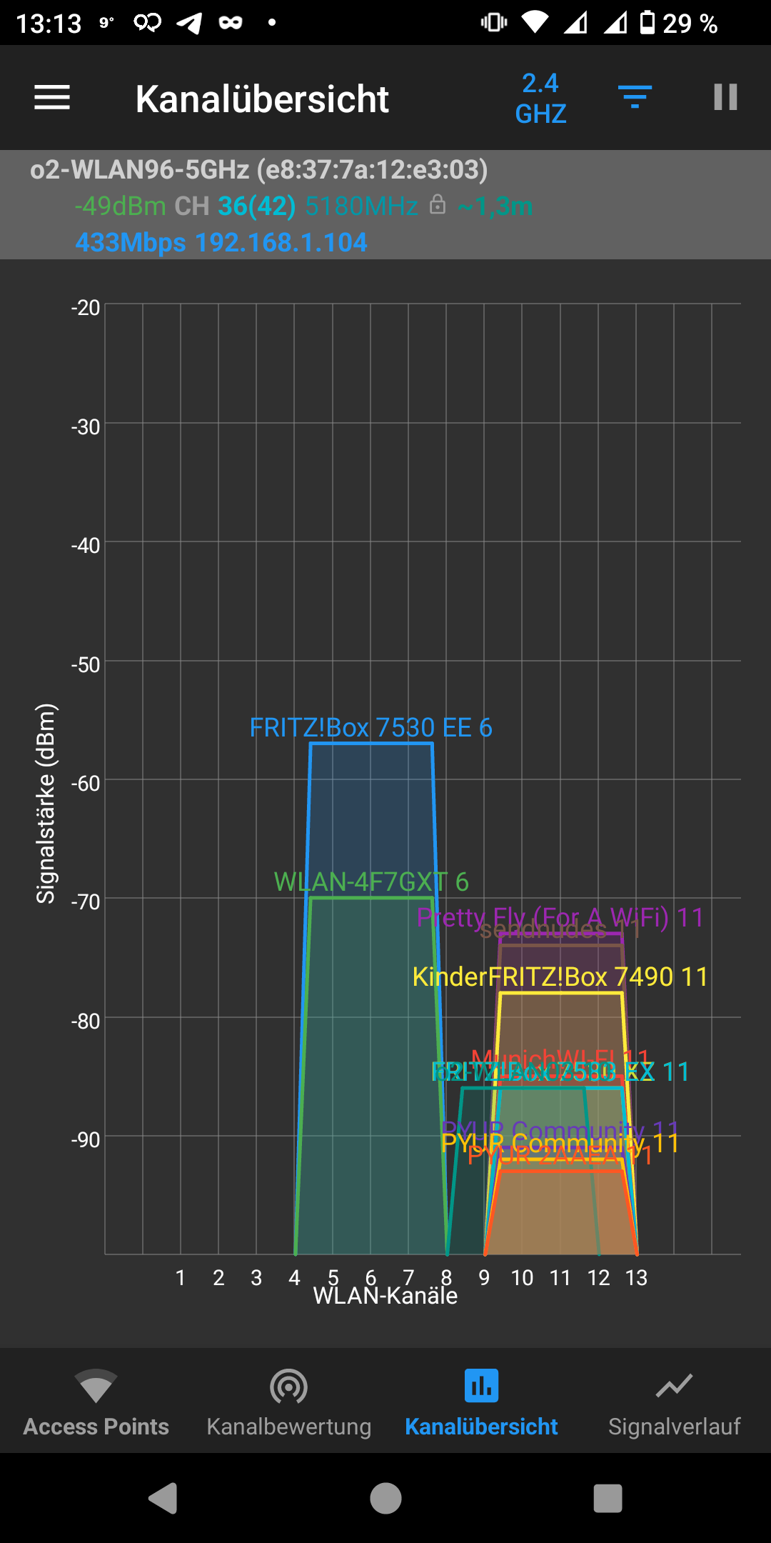

Ah okay, verstehe das Problem! Ja, es sind schon einige (siehe Anhänge). Könnte das die Ursache des ursprünglichen Problems sein, dass der TP-Link Repeater mit dieser Umgebung nicht klarkommt, sodass ein analoges Problem auch beim FritzBox 600er und jedem anderen Single Band Repeater zu erwarten ist?
Die Anzahl der WLAN-SSIDs ist eigentlich egal; die Auslastung und damit die SNR wäre interessant. Das kann man mit einem WLAN-Scanner in Android leider nicht herausbekommen.

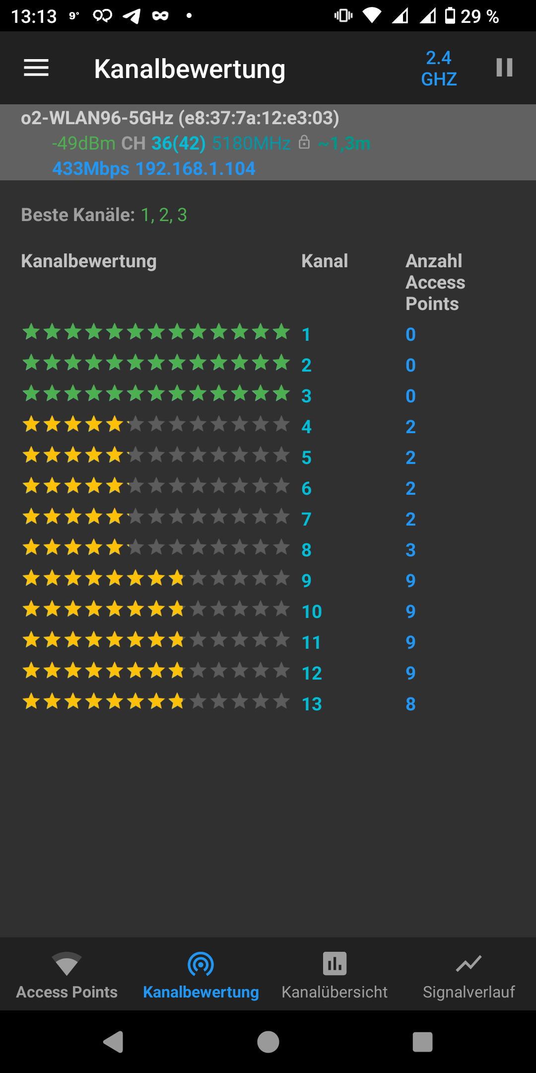

Könnte, aber unwahrscheinlich. Was Du probieren könntest wäre probeweise fest Kanal 1 auf der HomeBox einstellen, den der scheint bei Euch frei zu sein. Man muss immer bedenken, dass die automatische Kanalwahl lokal auf der HomeBox geschieht. Dort dürfte Kanal 1 nicht frei sein – aber ausprobieren, denn auf der Funkstrecke scheint irgendwann Kanal 1 frei.
