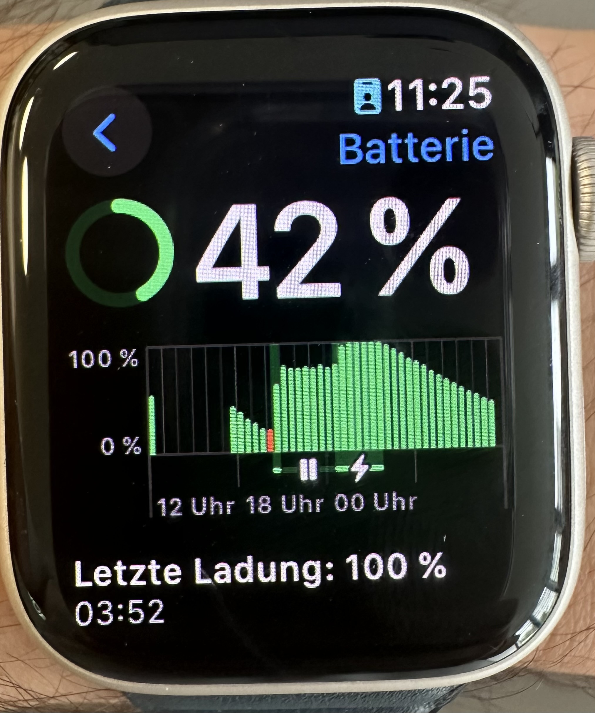

@user_zero
Leider hat gar nichts was gebracht.
Hier ein Beispiel über den drastischen akkuverbrauch, siehe Screenshot.
Neuestes Watch OS und zwischen 03:52 bis 06:30 habe ich noch geschlafen und die Uhr nicht benutzt.
zwischen 06:30 und jetzt war ich nur auf dem weg zur Arbeit.

Hi @highsociety , ich musste das tatsächlich zwei Mal bei mir machen, bis der Akkuverbrauch wieder normal war. Im Apple Support Forum gibt es auch eine Handvoll User, die das mehrmals durchführen mussten.
Ich will damit sagen: Es lohnt sich, die Flinte noch nicht ins Korn zu werfen und die beiden Schritte aus Post#2 nochmal zu probieren.
