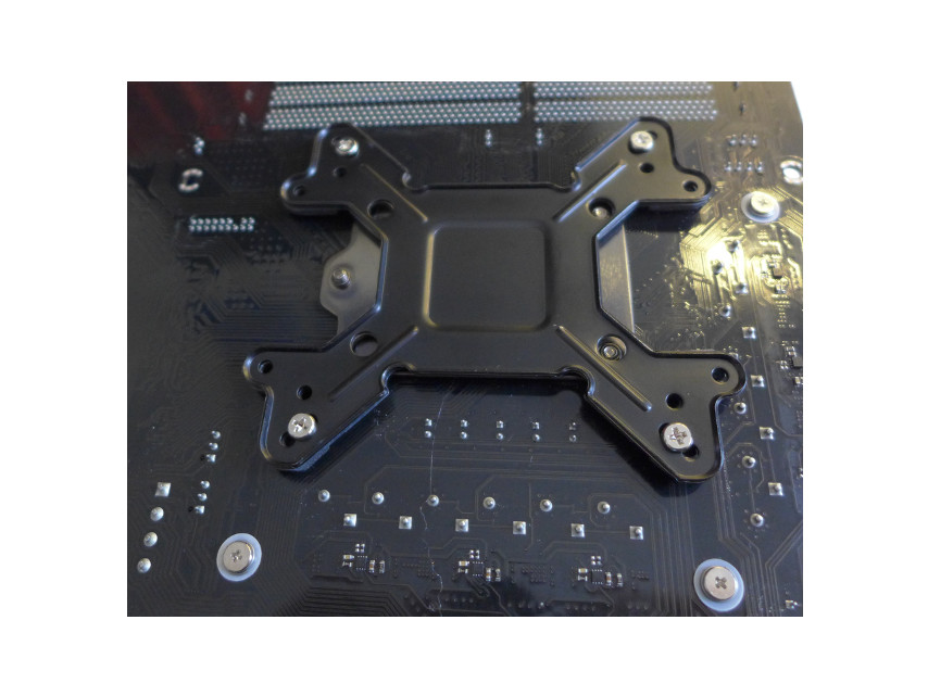

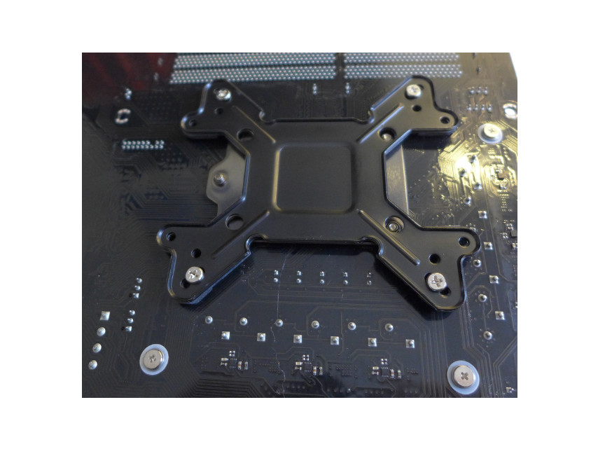

Klar könnte der einen 4790K kühlen, nur muss er erstmal montiert werden. Vllt kannst du eine andere Backplate benutzen oder hast eine wie diese:
Mugen-2-Rev_B-Feature-1.jpg Ist vom Scythe Mugen 2
Hatte einen Scythe Mugen 2 auf Sockel 775 und Sockel 1150 montiert, mit dieser Backplate.

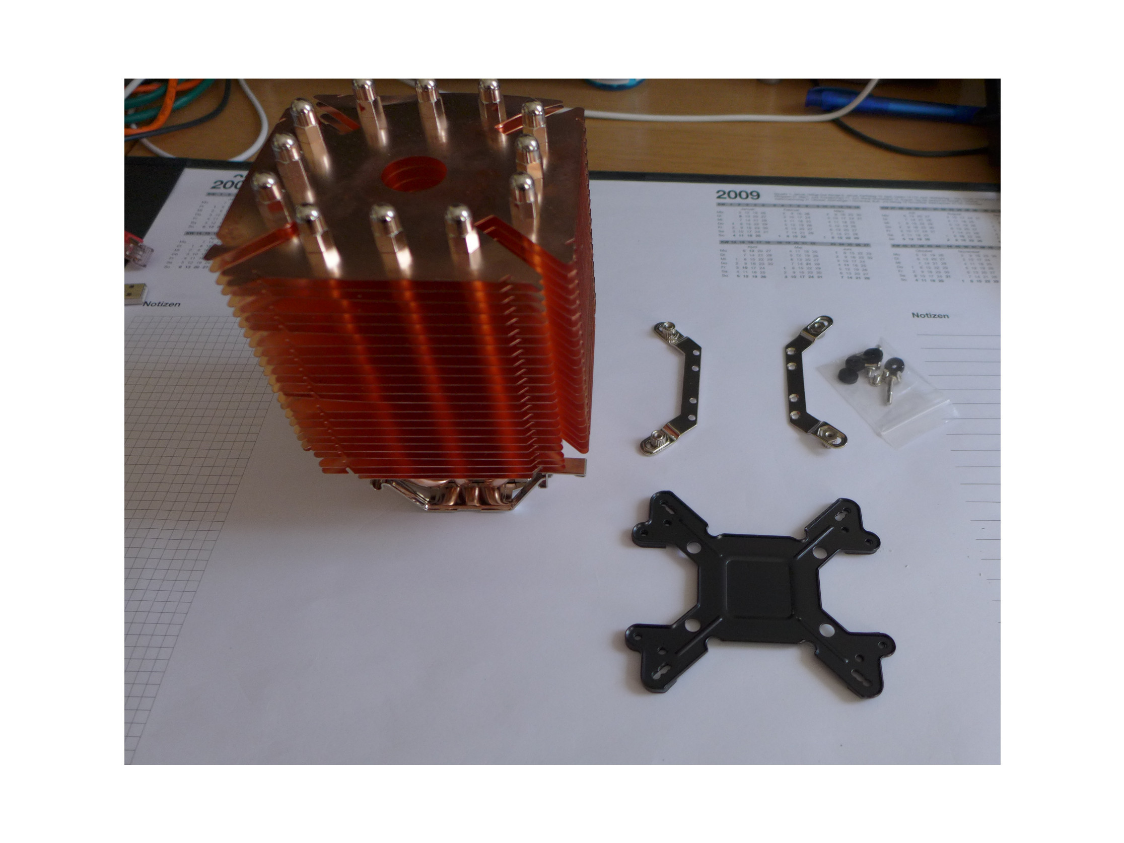

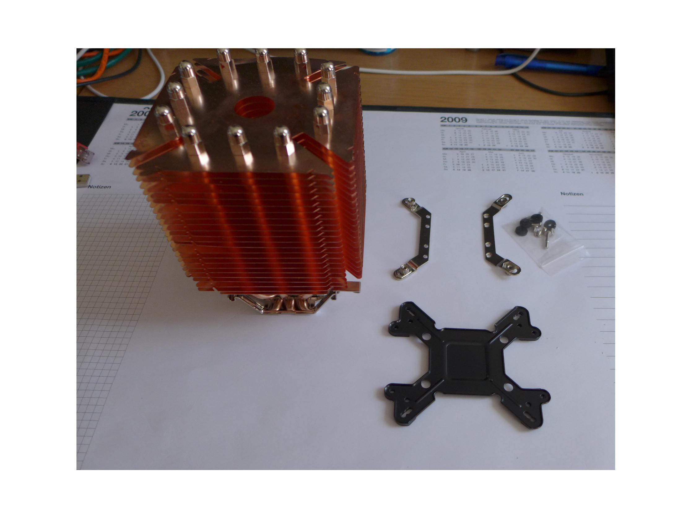

ich hatte das Montagekit von Scythe bereits am Donnerstag zu Hause liegen.

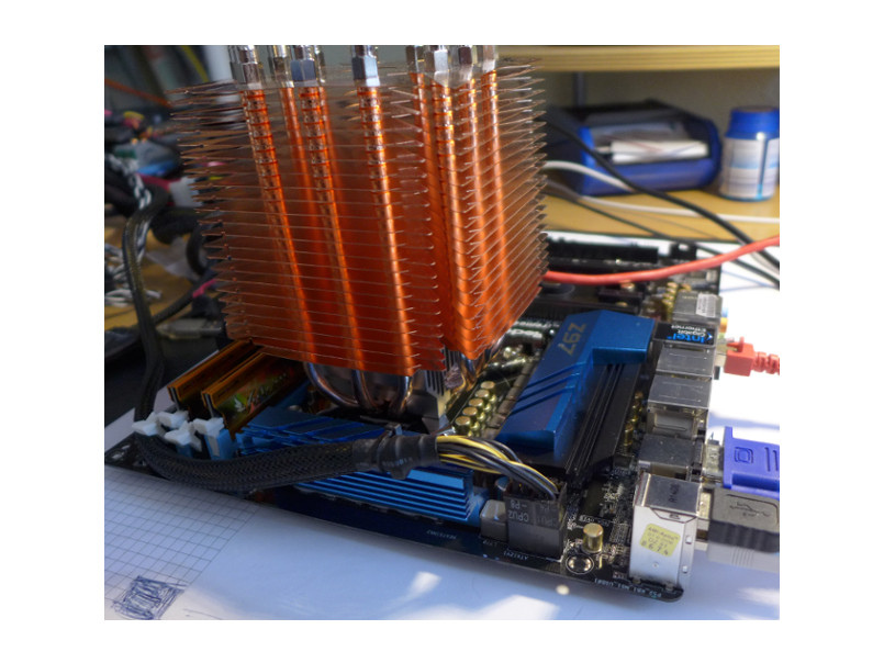

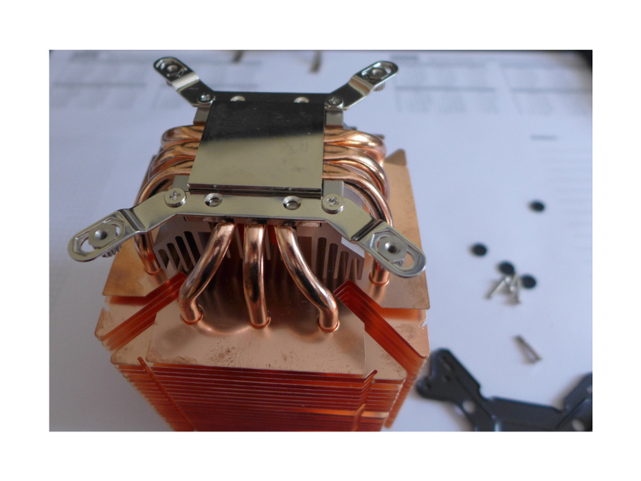

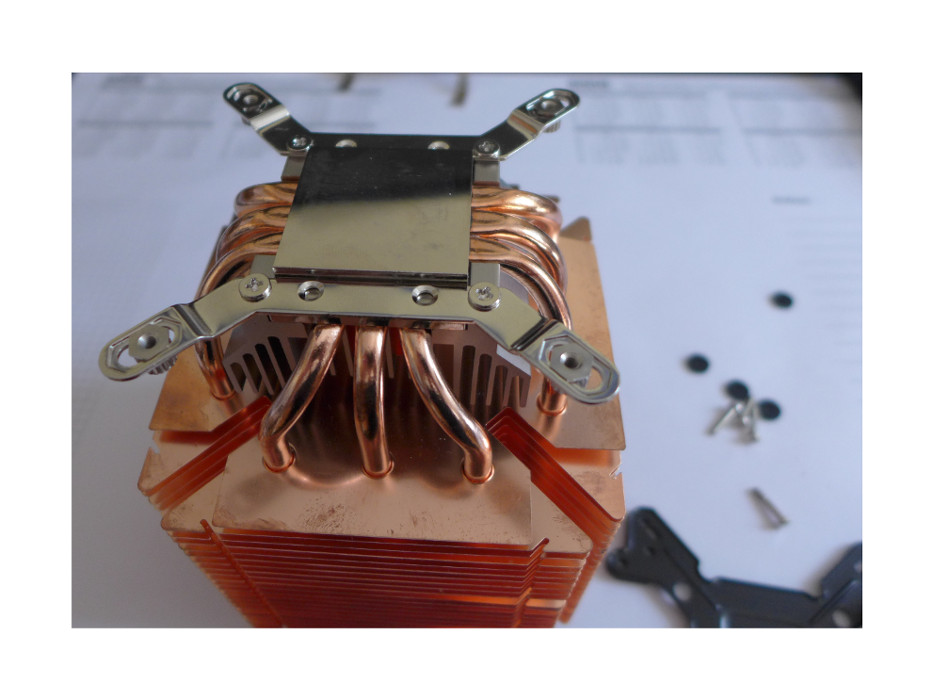

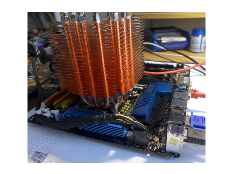

Die Montage war erstaunlicherweise ohne jegliches Problem un rund 10 Minuten (Kühler vorbereiten, WLP auftragen, CPU einsetzen und Kühler montieren.
Die ersten Bilder sind mal hier angehängt.
Ich werde das ganze erst mal im offenen Testaufbau "in Betrieb" nehmen.
Erst mal mit dem I7 vertraut machen, bevor ich den alten Rechner zerpflücke und komplett umbaue.
Zunächst wird das ganze mit Standard tackt und Undervolting betrieben.
Hier kommen dann übernächste Woche mal die ersten Screenshots.
Bin mal auf die Temps gespannt.
Sexy sieht es erstmal aus.

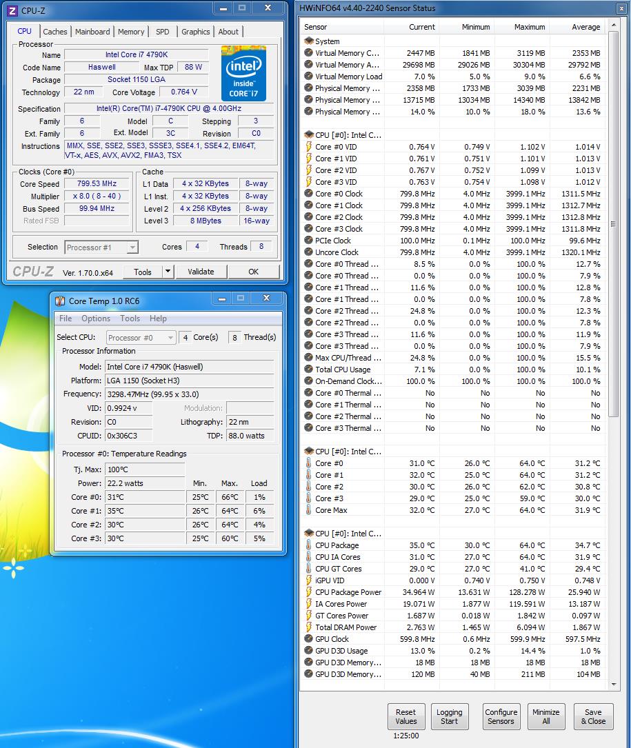

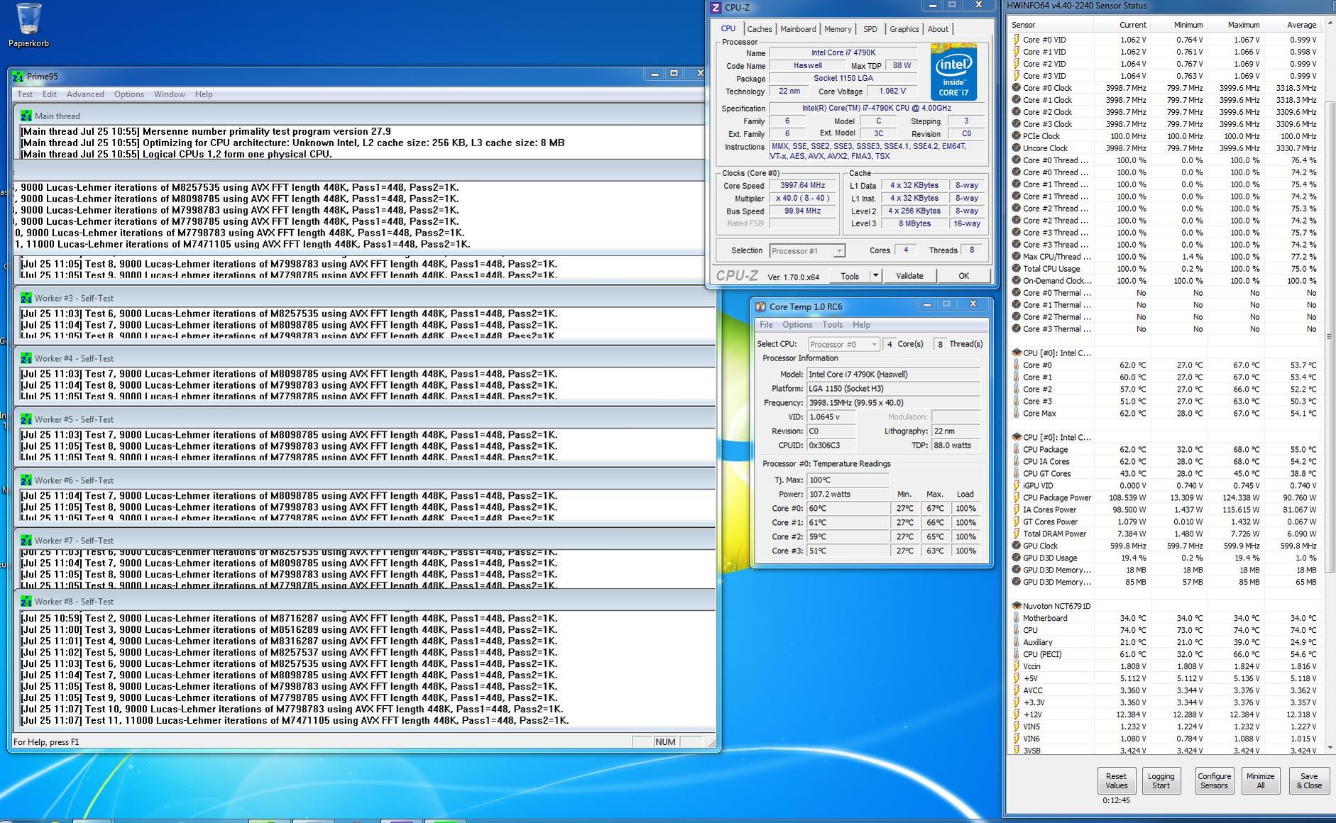

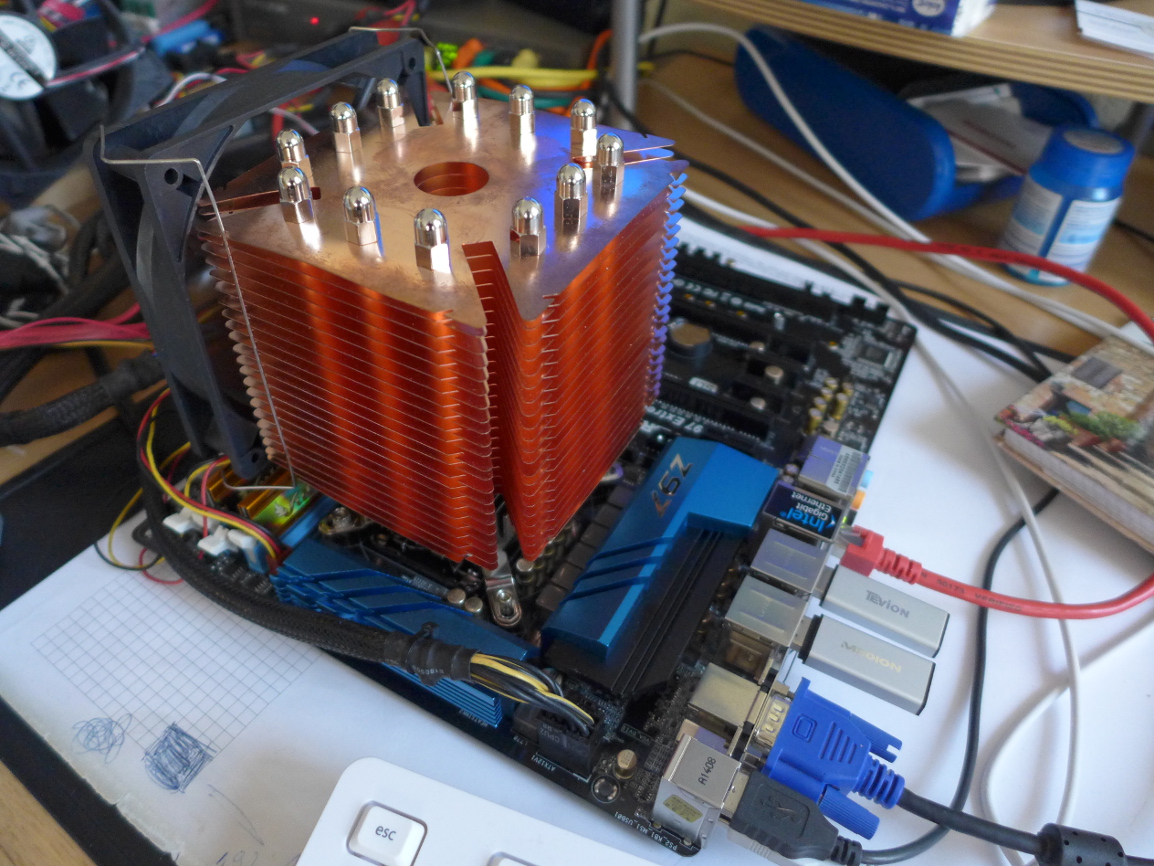

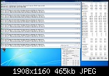

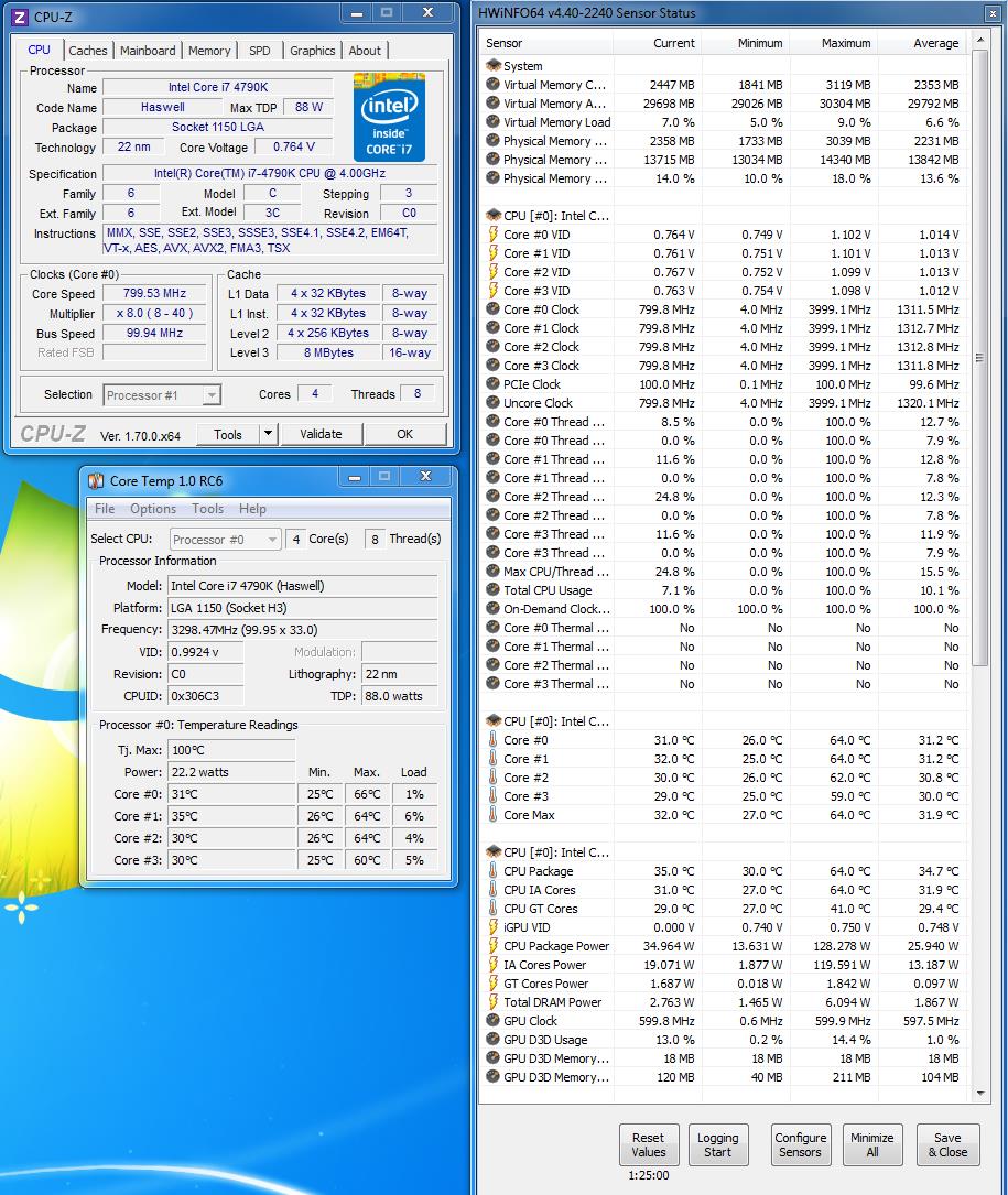

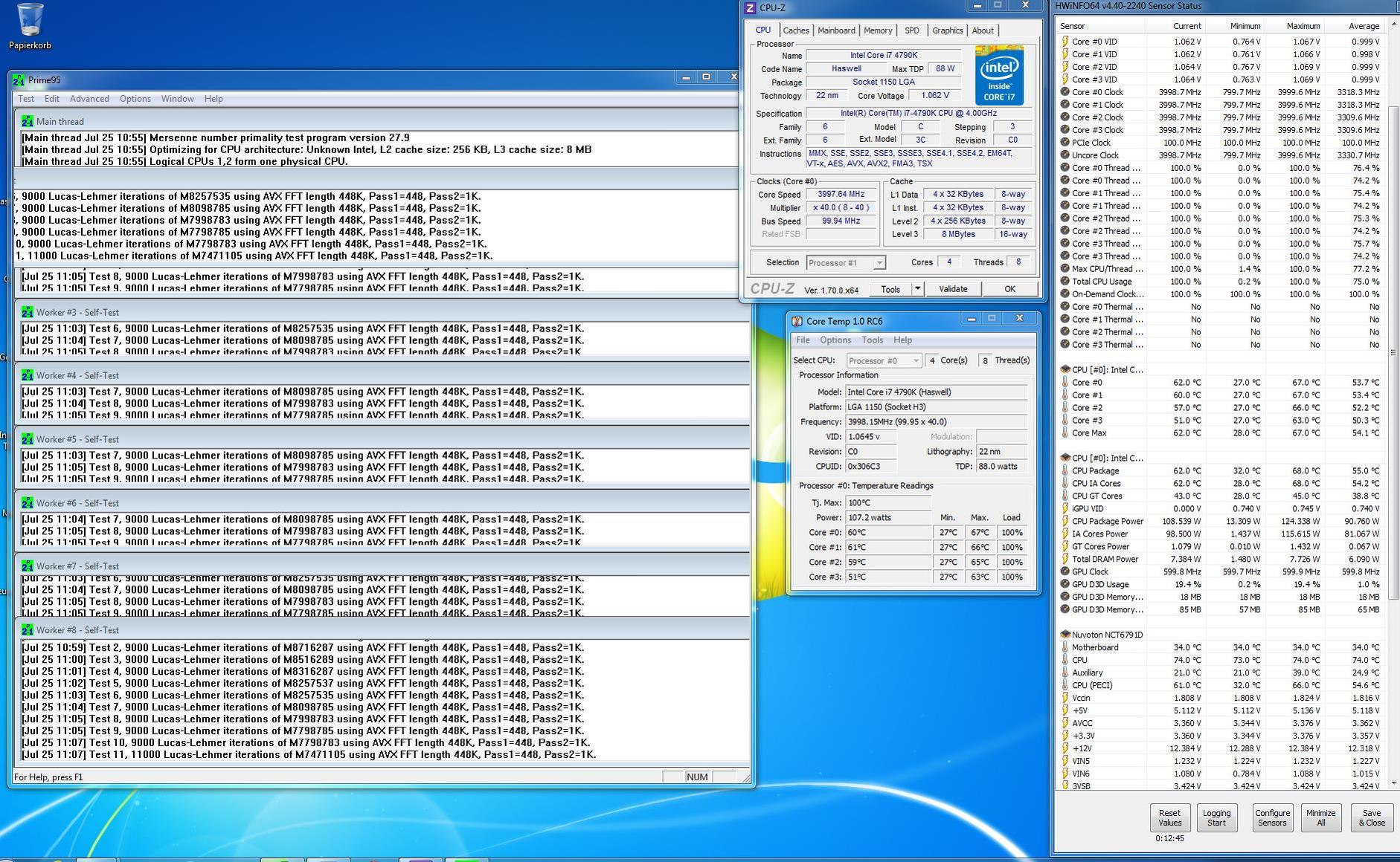

hier mal erste Ergebnisse und Bilder
Das ganze ist jetzt erst mal im offenen Aufbau, damit ich mich in Ruhe mit der neuen Materie auseinander setzen kann.
Das ganze kommt dann nochmal, wenn auch die Graka und der Rest im Gehäuse eingezogen sind.
Last habe ich erst mal mit Prime95 27.9 und Small FFts für knapp 10 Minuten erzeugt.

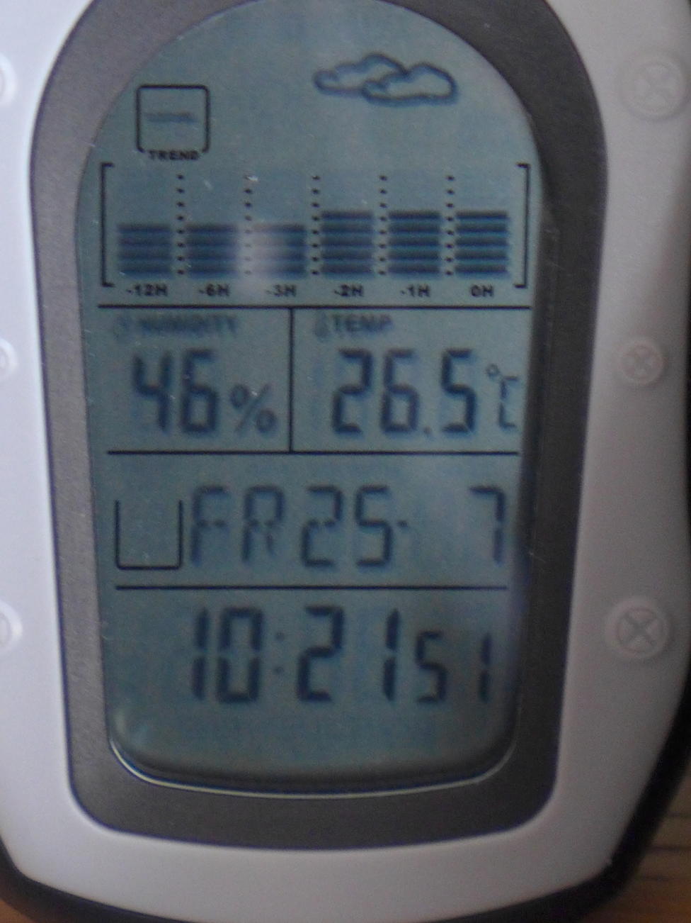

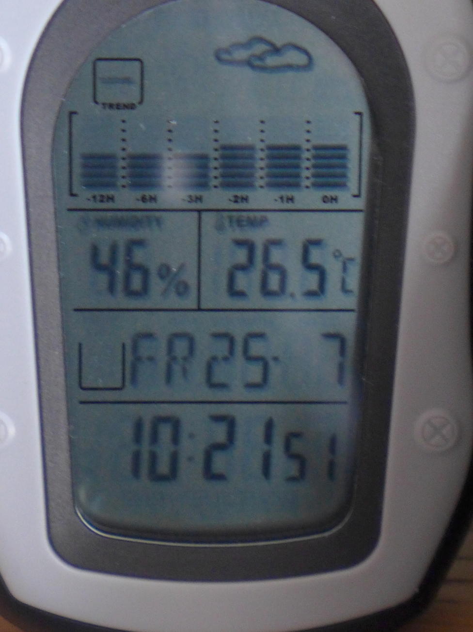

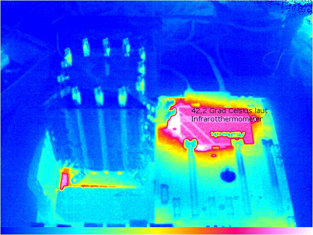

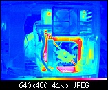

Ich denke, wenn die Hardware im Case ist, wird es der CPU schon etwas wärmer.:D
Der Hotspot müßte der Chipsatz sein.
Allerdings sind 42 Grad (mit Infrarotthermometer gemessen) nicht zu viel.
Bei Thermografie muß man halt aufpassen. Man muß halt schauen, was reflektiert die Wärmestrahlung, und was emittiert.

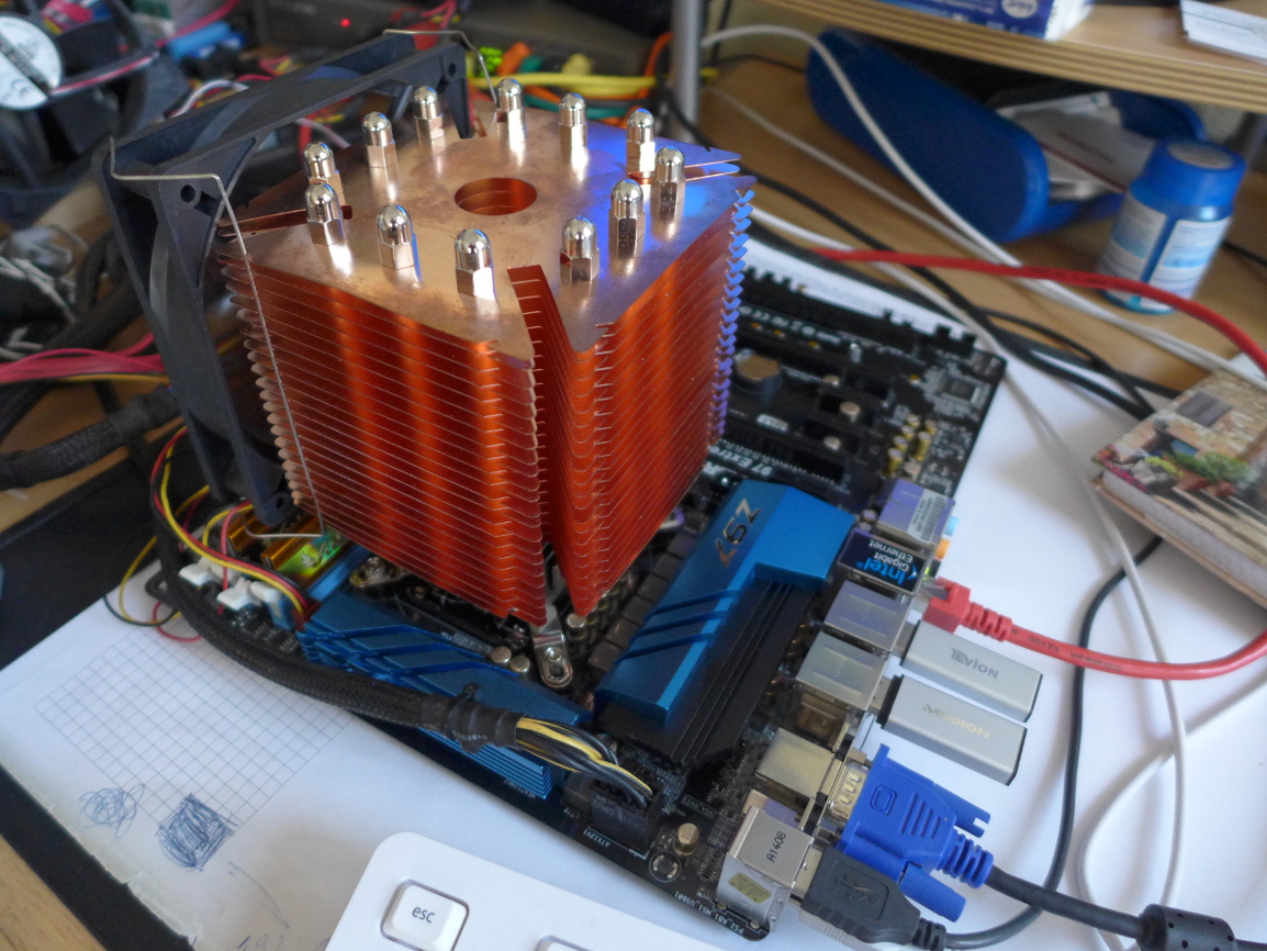

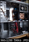

UPDATE vom 27.7.2014
Die Hardware ist jetzt ins Case eingezogen.
An den Temps hat sich aber wenig geändert.
Das Wärmebild darf man allerdings nicht mißverstehen.
Die vermeintlichen Hotspots sind laut Infrarotthermometer nur rund 30 Grad warm.
Die lackierten Oberflächen der Kühler reflektieren in erster Linie nur die Wärmestrahlung.

Was ist denn der Hotspot auf dem Board?
Chipsatz?
Also ich finde die Temps sehr schlecht. Ich habe die gleiche CPU und nach 1h bei 27 Grad Raumteperatur 60 Grad :)
