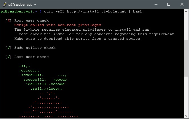

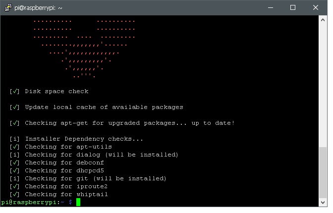

ich bin dabei mir ein raspberry pi hole zu basteln.
Installation des raspberry soweit ok, kann mit putty zugreifen.
Mit "curl -sSL https://install.pi-hole.net | bash" wollte ich nun pi hole installieren,
das hat nu nicht ganz geklappt...
die pi hole Console startet nicht. Hab die Installation mit obigem Link nochmal gestartet, zwei Programmteile scheinen
nicht installiert zu sein (siehe Screenshot). Wie kann ich das fixen?
Wie Ihre merkt, bin ich nicht fit was linux angeht, bin streng nach einem Guide aus den Internet vorgegangen.
Wäre toll, wenn Ihr mir helfen könntet.

Hab’s grad mit meinem mal nachgestellt. Scroll in der Konsole mal ein Stück nach oben, du solltest über der ASCII-Art der Himbeere/Pi-Hole-Logo zwei grüne Häkchen bei den Dingen sehen, die geklappt haben, und ein rotes x für den Grund des Problems. ;)

Log-File wird nicht gefunden..., aber Deusofthe hat einen gute Tip gegeben. Es gibt eine Fehlermeldung (siehe screenshot).
Hilft mir aber leider nicht...

Zwiespältig, ich habe den "git" manuell gestartet. Die Installation hat sich aber leider aufgehangen...
nach neustart:
"sudo dpkg --configure -a" hat einiges nachinstalliert; jetzt läufts
Danke euch!
