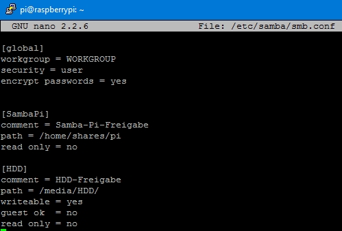

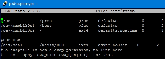

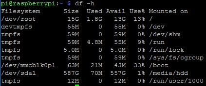

Mahlzeit ich möchte meine externe USB Platte freigeben das man Dateien unter Windows 10 drauf schieben kann.
Einen Ordner habe ich schon freigegeben auf der SD Karte mit Samba mit dieser Anleitung: https://www.elektronik-kompendium.de/sit...007071.htm Benutzer: pi
Nur die Fesplatte bekomme ich nicht ins Netzwerk und wenn es klappt dann habe ich nur soviele GB wie die SD Karte halt also ist der verweis irgend wie falsch.
Ich habe habe schon viele Anleitungen gestetet aber keine hilft mir bei dem Problem weiter!
Ich hoffe ihr könnt mir helfen!

Netzwerkkonfig passt ?
Verzeichnisrechte passen ?
Wurde die HDD passend formatiert ?
Schon einen Zugriff von einem Live-Linux getestet ?
heißt der Ordner hdd oder HDD ?
was ist wenn du Guest ok auf yes setzt ?
hast du einen sambauser angelegt ?
Was sind deine Schritte, um die Festplatte in Windows einzubinden?
