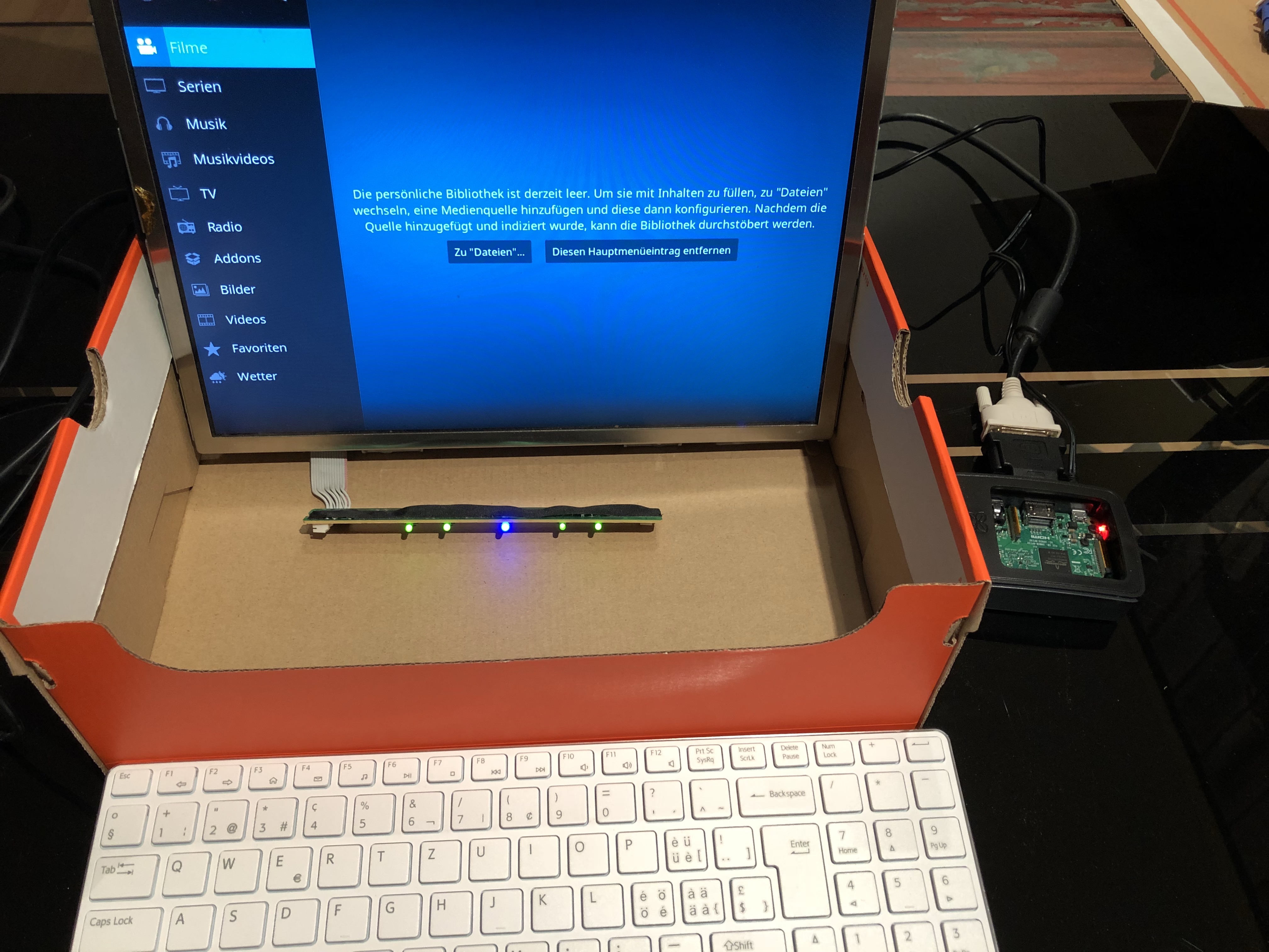

Einen alten Bildschirm hatte ich auch noch rumliegen, dabei habe ich die ganze Plastikverschalung abgemacht dass nur der Monitor und das kleine Bedienfeld übrig waren.

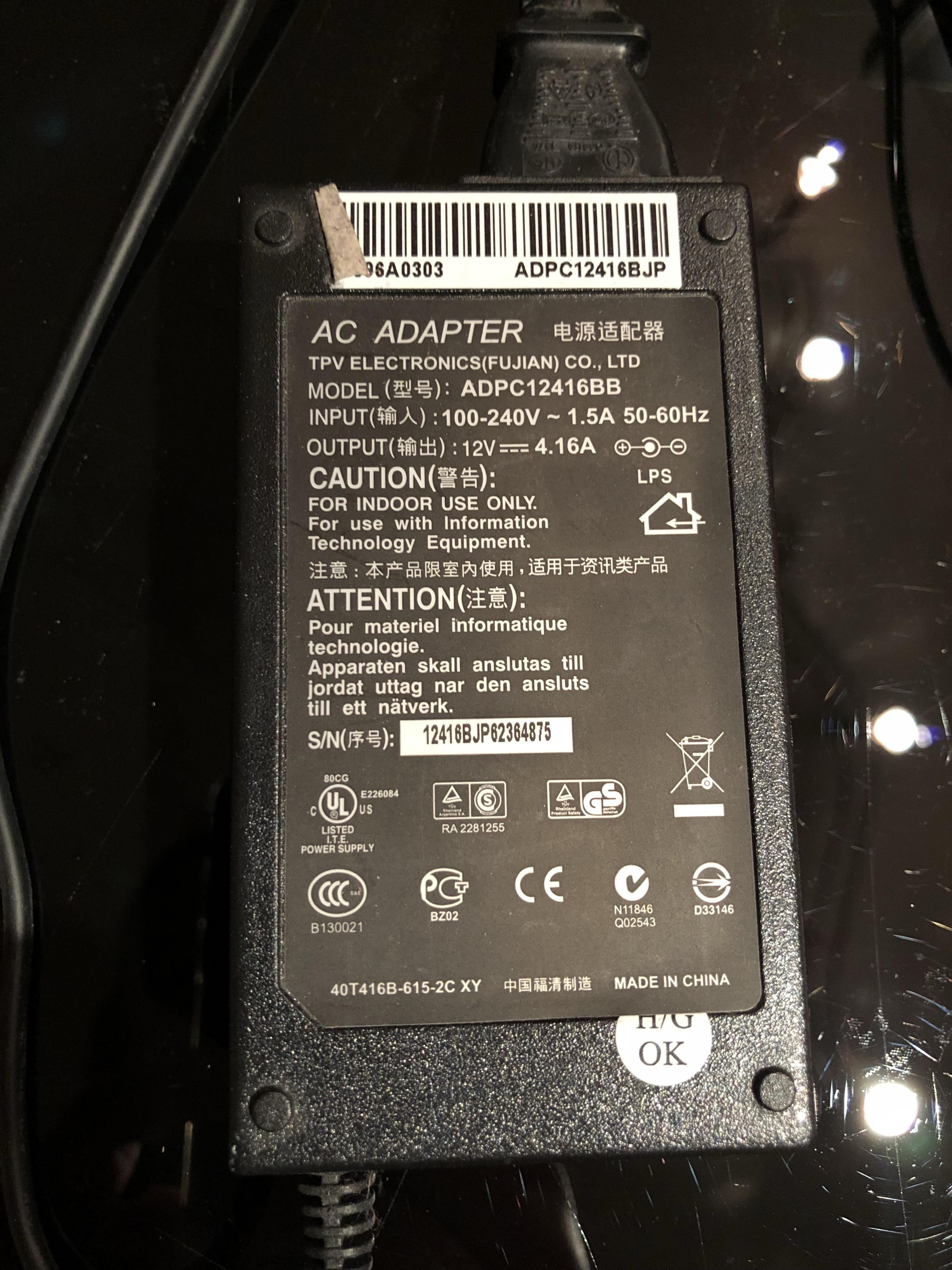

Jetzt geht es daran, einen Rahmen für die Technik zu bauen. Das Netzteil des Monitors wollte ich eigentlich im Rahmen verstecken, dieses ist aber derart Gross, dass mein Rahmen viel zu protzig wird. Gibt es kleinere Netzteile mit der gleichen Leistung oder muss ich mich einfach damit abfinden?

Zum Netzteil: 4A bei 12V brauchen halt Platz. Ich glaube kaum, dass du ein kleineres findest.

- Ein alter 15 Zoll TFT Monitor mit DVI Anschluss und dem doch nicht so kleinen Netzeil
- RaspberryPi 3 mit Gehäuse, Netzeil und microSD Karte, darauf ist LibreElec installiert
- USB 3.0 Stick mit 16GB Speicher (für die Fotos, denke man könnte diese auch auf der SD Karte speichern)
- HDMI zu DVI Adapter + DVI Kabel
- 3-Fachstecker + Verlängerunskabel
- Wochenzeitschaltuhr Brennenstuhl DT
Somit sind dies alle Teile, damit das Ganze läuft. Sieht noch nicht wirklich schön aus, aber was solls.
Als Rahmen stelle ich mir eine art Box vor, welche man aufstellen kann, wo es gerade passt. Soweit bin ich aber noch nicht, werde aber posten, wenn was neues geschieht.

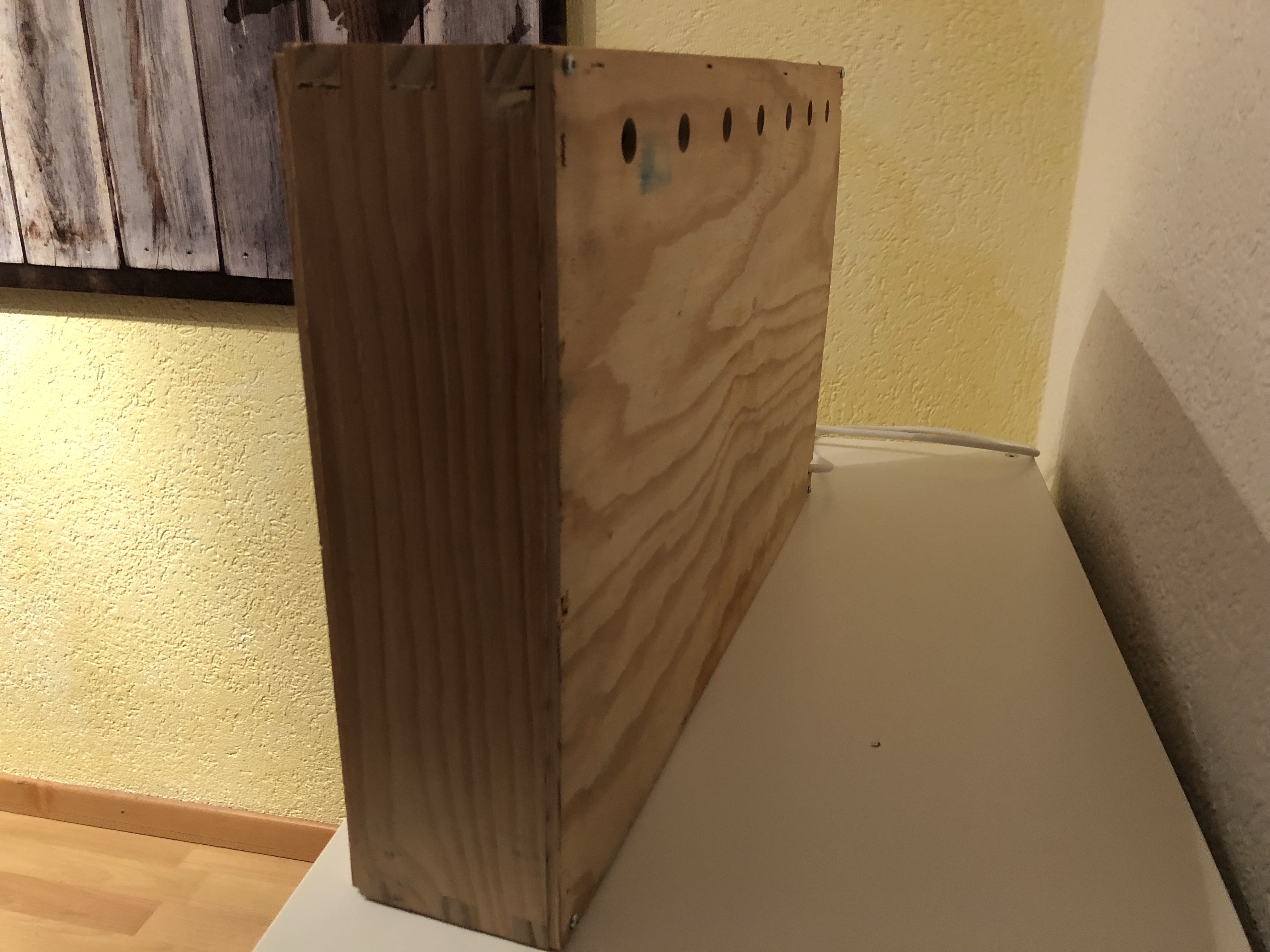

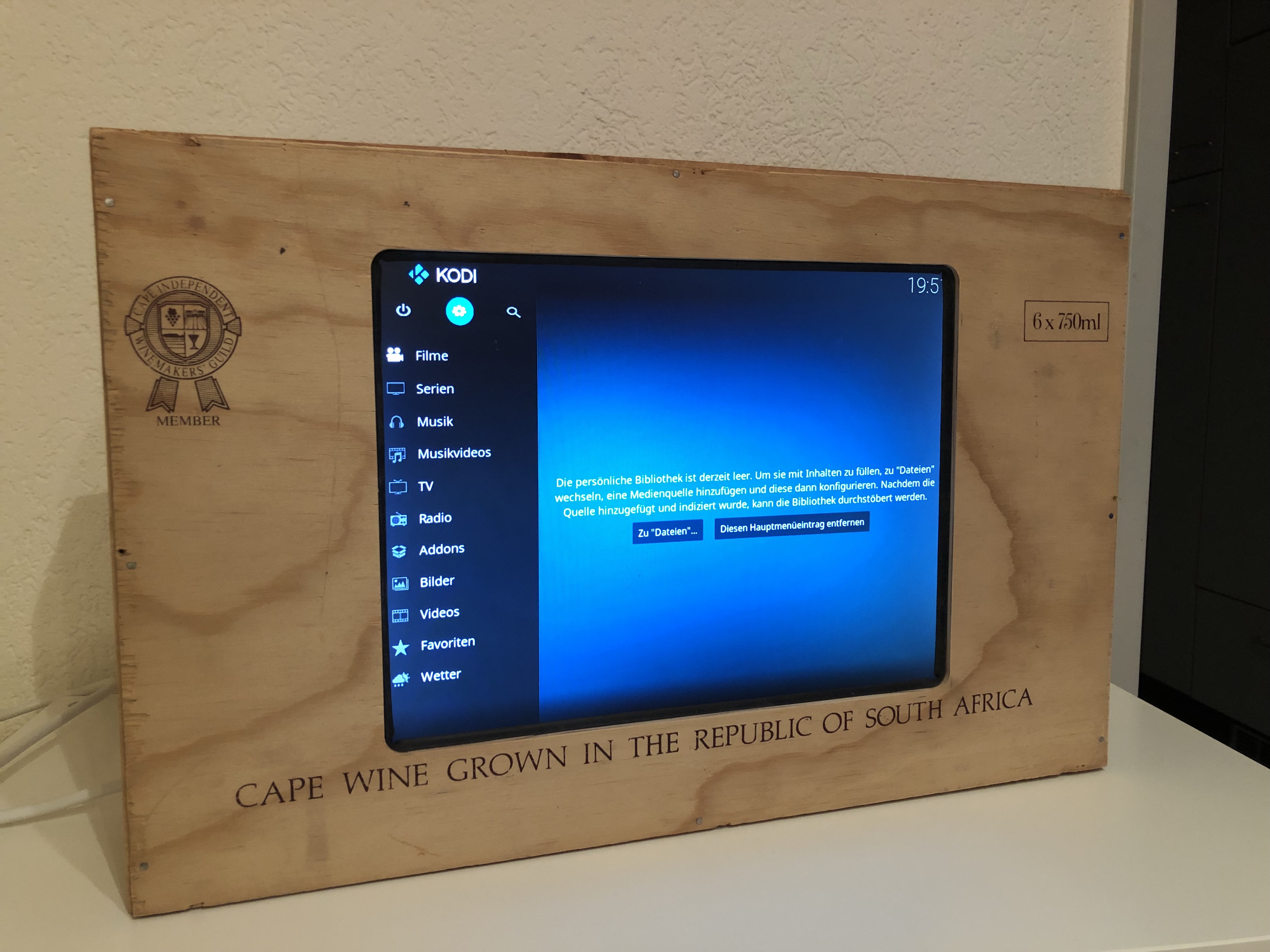

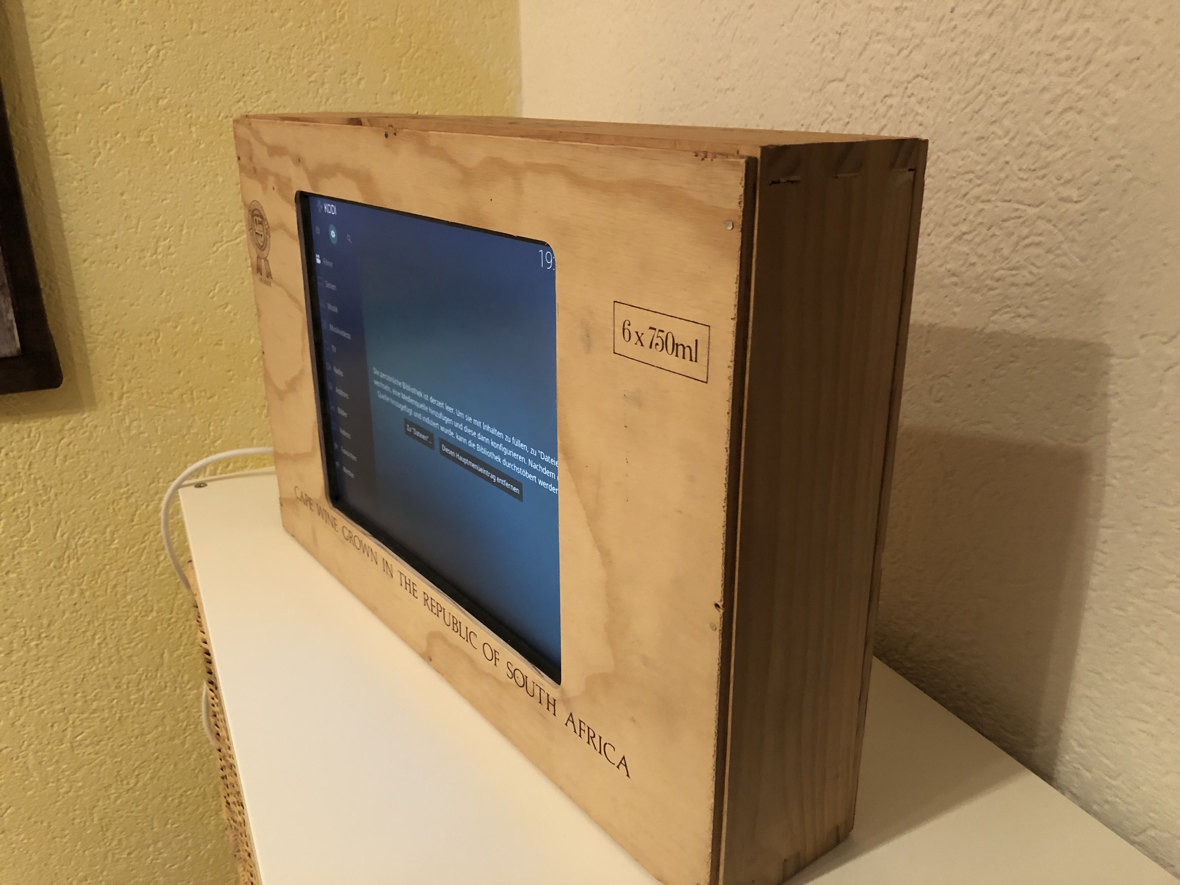

Hei Leute
Wollte hier mal kurz mein fertig Projekt zeigen, hab das Panel und den restlichen Kram mal eben in eine alte Weinkiste gepackt.
greets
schlaubi88
Schön kompakt und originell verpackt. Sieht gut aus!
