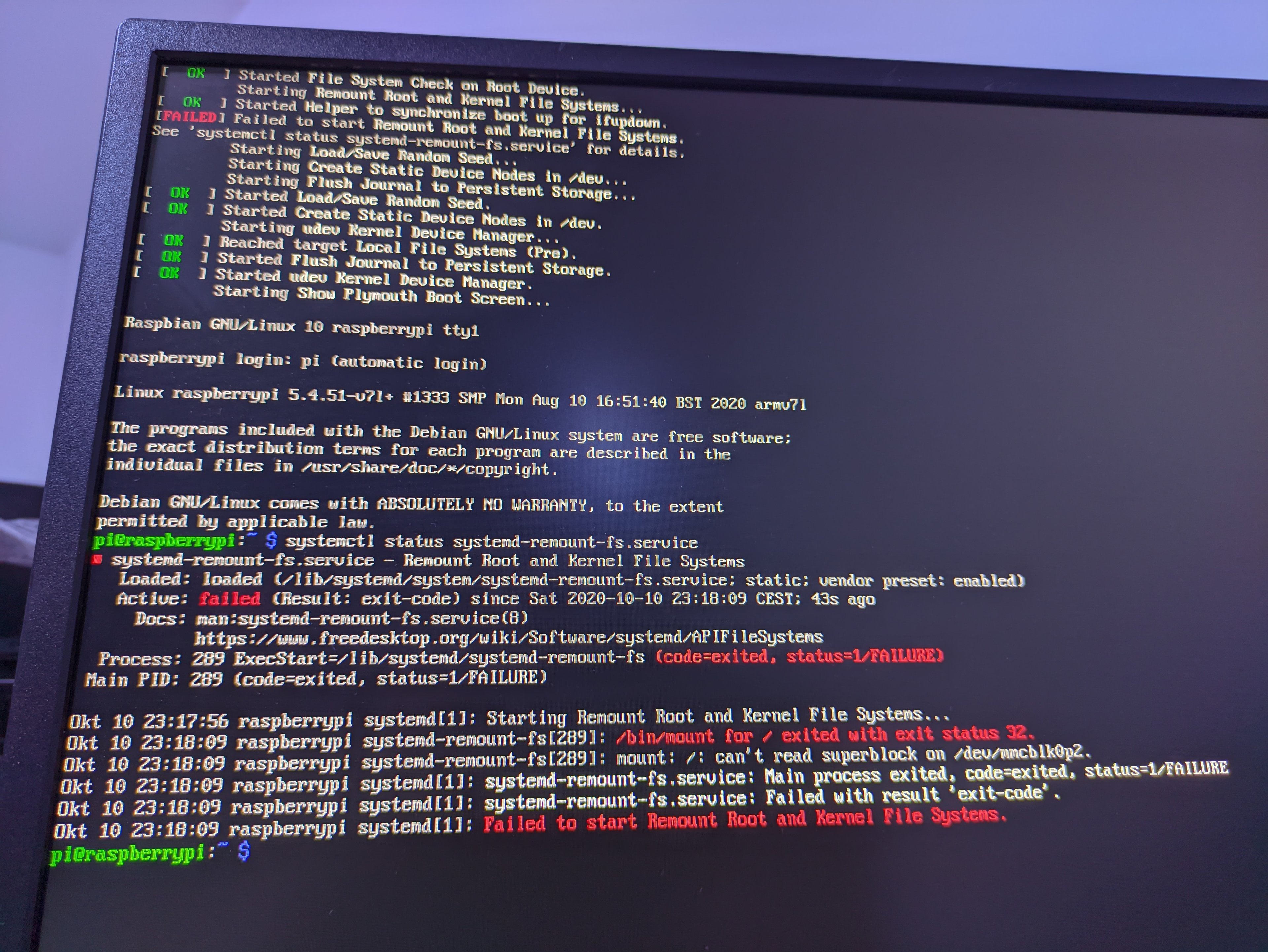

Jetzt hab ich endlich wieder ein Bild und er versucht wieder von der SSD zu booten. Habe im Prinzip nix gemacht, nur den Pi vom Netz für mehrere Stunden getrennt.
Bekomme aber einen Error und der Bootvorgang dauert irgendwie recht lange, bis ich dies Fenster sehe
Ähm...jetzt geht es wieder:confused_alt:
Du willst von SSD booten, aber im Screenshot steht in den letzten Zeilen:
" can't read superblock on /dev/mmcblk0p2"
Das ist normalerweise eine SD-Karte, keine SSD.
In der cmdline steht normalerweise ein fs-label, das als root-Partition gemountet wird.
Es könnte sein, dass die SD-Karte und die SSD das selbe label haben, dann musst das der SSD umbenennen,
mit e2label, und die cmdline entsprechend anpassen, damit über SD-Karte von SSD gebootet wird.
Ich hatte da noch die Neu geflashte microSD drinnen mit Raspbian um zu testen.. Eventuell haben sich beide dann gestört. Hab jetzt die SSD ebenfalls neu geflashed und jetzt bootet er. Aber komisch ist halt, dass er lange zeit kein Bild angezeigt hat.
Das kann sein bei Lesefehlern von SD-Karte, dann wird mehrmals versucht doch etwas auszulesen, und das bremst.
