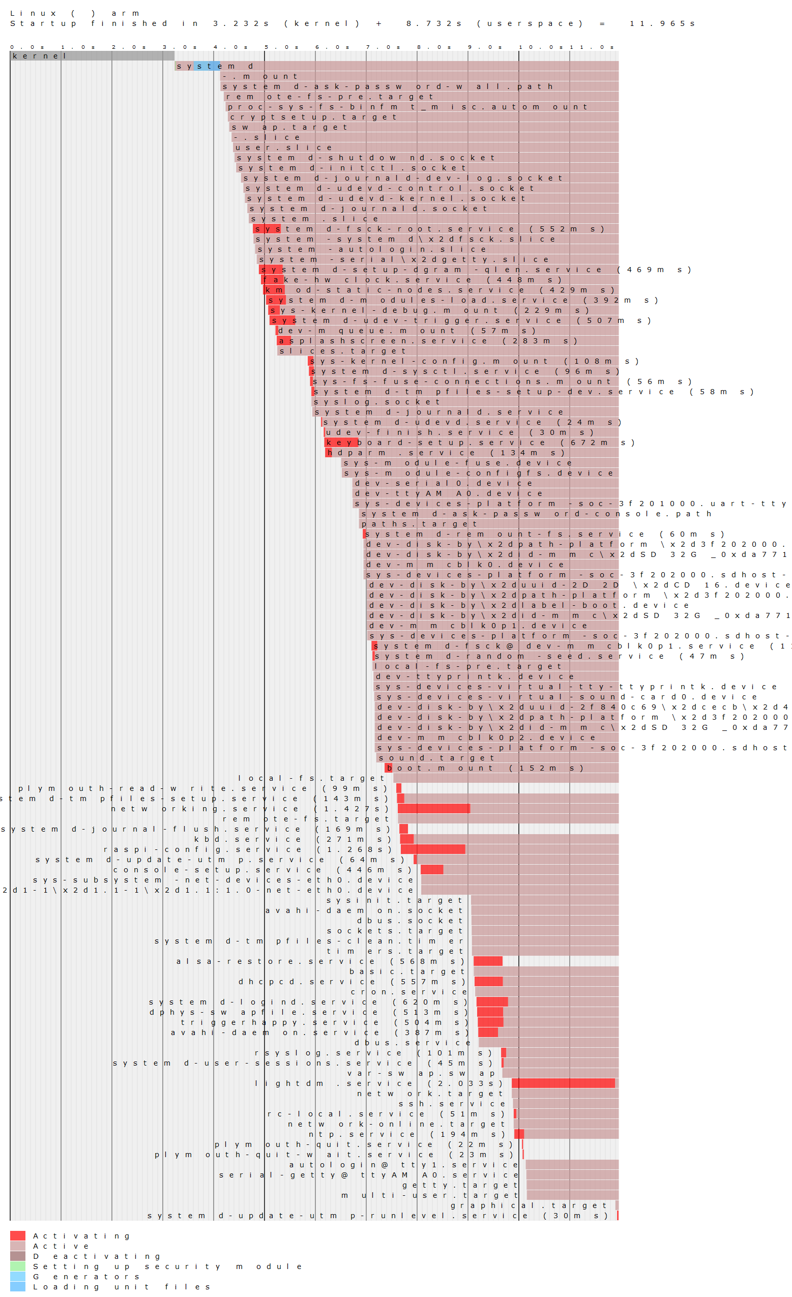

Naja, du könntest das script manuell ausführen, wenn das funktioniert, dann ist es nicht ordentlich im initprozess und wenn es nicht funktioniert ist was an deinem script falsch. Entsprechend weiter testen.
Code:
systemd-analyze plot > boot.svg
Erstellt eine Grafik welcher Prozess wann im Boot auftaucht, da müsste dein Spaß auch auftauchen
Ok danke.
Habe das Skript einmal getestet das Funktioniert.
In dem Bild habe ich asplashscreen allerdings nicht gefunden oder übersehe ich es nur?
Doch, startet in 283ms und läuft bis zum Ende. Zu finden am Ende vom ersten Drittel.

Hm. da bleibt nur die Frage wieso ich nichts davon dann sehe. Finde ich merkwürdig. Aber woran könnte das liegen...
