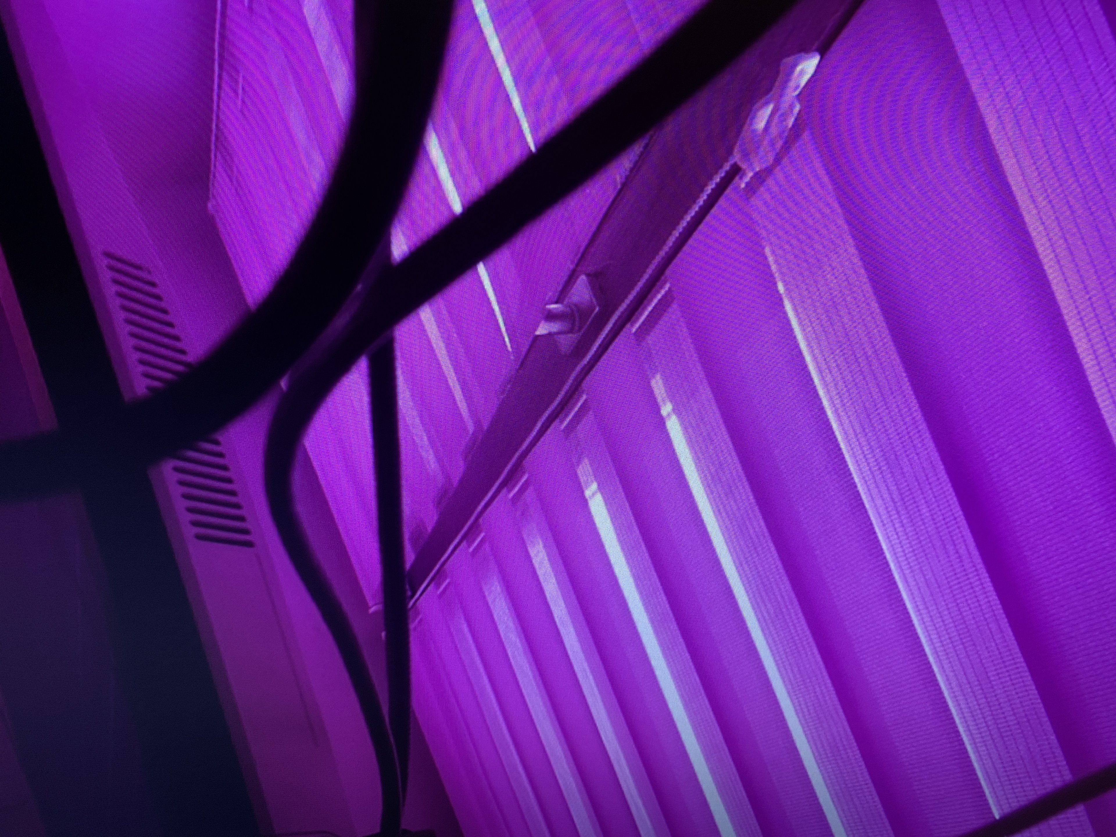

habe gestern meinen Pi 4B und die zugehörige Kamera (https://www.amazon.de/Raspberry-Pi-...ds=Raspberry+Pi+kamera&qid=1612611730&sr=8-18)
bekommen. Leider nimmt die Kamera rötliche Bilder auf.
Da ich blutiger Anfänger mit dem Pi bin wollte ich Euch fragen ob es an einer Einstellung liegen kann oder ich schlichtweg die falsche Kamera bestellt / technischer Defekt vorhanden ist? Bild im Anhang.
Vielen Dank, Michael

Kabel neu anstecken probiert?
"Raspberry Pi "daylight" Kamera-Board v2" -> herrscht im Raum ausreichend Licht, sodass sie evtl nur bei dunklen Lichtverhältnissen rötliche Bilder macht?
Vielen Dank @Spillunke. Helligkeit ist ausreichend vorhanden, habe eben auch das Flachbandkabel einmal getauscht - gleicher Effekt.
Hatte noch was gelesen, dass es NoIR und IR-Varianten gibt, liegt es möglicherweise daran?
Okay.
Bei den NOIR Cams soll der Rotstich wohl normal sein. Die hast du aber laut Link zum gekauften Produkt nicht.
Eventuell liegt es an einer Einstellung die man setzen muss in der Software/im RPi, aber da bin ich leider raus. Habe dazu keine Erfahrungen oder so.
Eine Folie ist nicht auf der Linse oder so? (Fällt mir gerade so noch ein)
Folie hatte ich auch nochmal geprüft, wurde bereits abgezogen :)
Vielen Dank für Deinen Support.
Hallo zusammen, es lag tatsächlich ein technischer Defekt der Kamera vor.
Ein Austausch der Kamera hat das Problem behoben.
Viele Grüße, Michael
