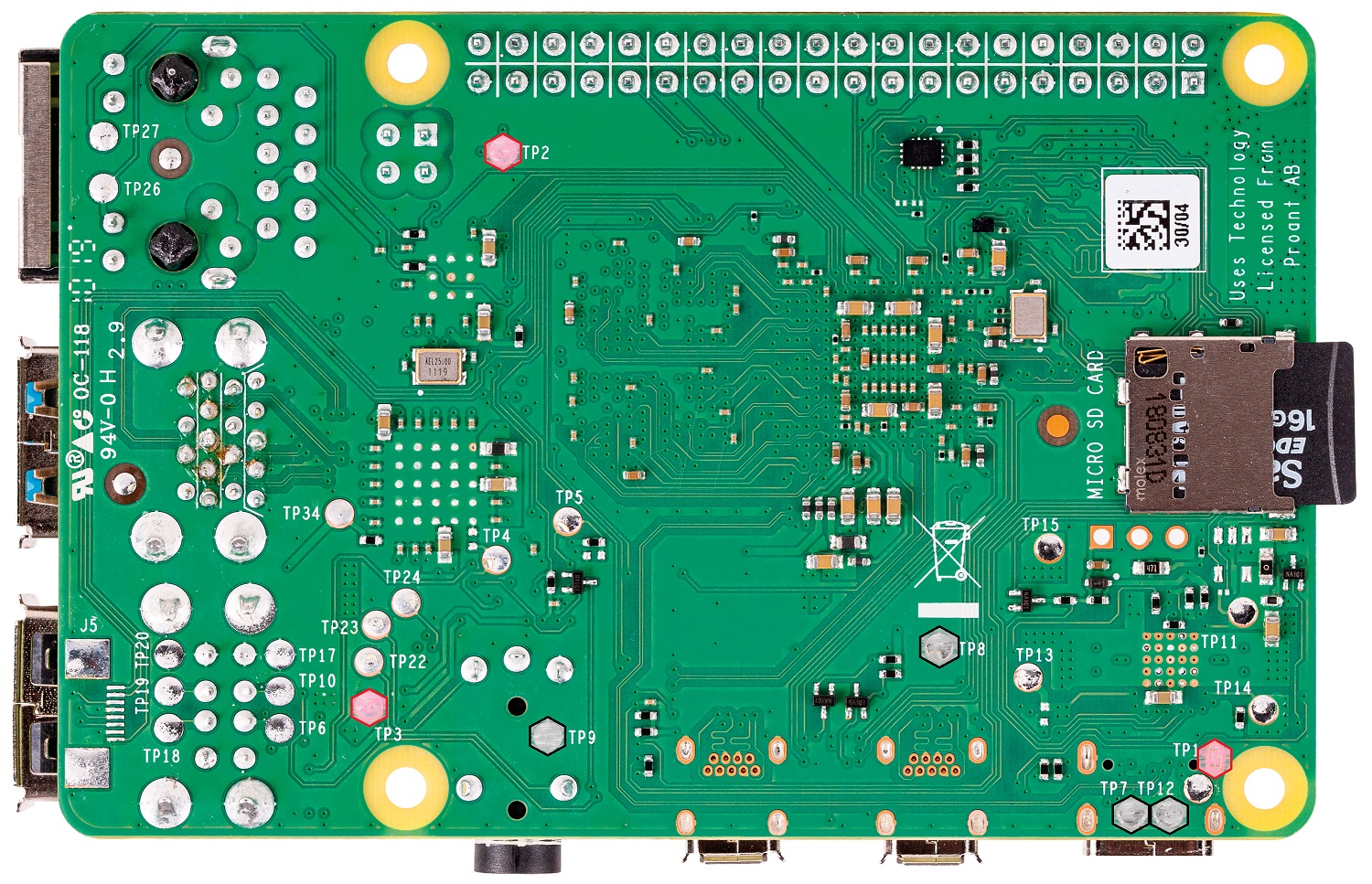

Den Pi4 muss man nicht über USB-C mit Strom versorgen.
Schau dir mal den Schaltplan an, der hat auf der Rückseite 3 Testpunkte für 5V und noch mehr für Masse, wo man Kabel anlöten kann.
https://www.raspberrypi.org/documentation/hardware/raspberrypi/schematics/rpi_SCH_4b_4p0_reduced.pdf
So ein SATA-Y Strom-Kabel könntest nehmen, die Stecker abzwicken, und die Kabel am Pi hinten anlöten:
