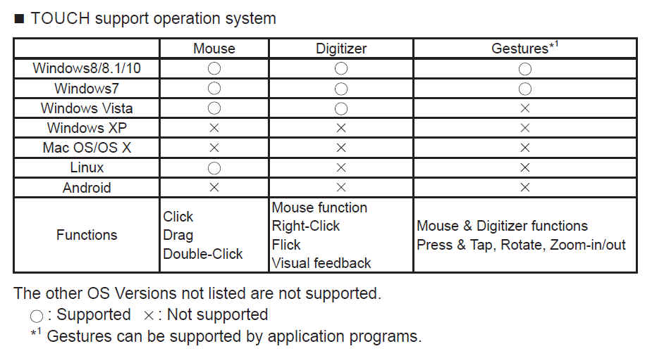

Es ist ein Iiyama PloLite T2735MSC. Laut Hersteller soll dieser mit Linux kompatibel sein und ohne Probleme laufen. An einem Windowsrechner wird dieser auch ohne Probleme erkannt, beim Pi bekomme ich es allerdings nicht im Ansatz zum laufen. Der monitor wird per USB mit dem Rechner verbunden und sollte eigentlich aus USB-Touchpad oder Touchscreen erkannt werden...
Den wirst du mit dem Pi leider nicht mit Touch zum Laufen bekommen.
Linux ja, aber nur x86/x64, nicht ARM, womit die Raspis laufen.
Das ist das Ergebnis der ersten beiden Treffer, wenn man den Namen des Monitors zusammen mit Raspberry Pi in eine Suchmaschine gibt:
https://www.raspberrypi.org/forums/viewtopic.php?t=243524
https://www.raspberrypi.org/forums/viewtopic.php?t=248204
Nimm entweder das offiziell von der Stiftung herausgegebene und unterstützte Touch-Display oder, wenn dir das zu klein ist, such im Netz nach Leuten, die Projekte wie deines mit anderen, größereren Touch-Displays umgesetzt haben, weil Treiber für Linux auf ARM dafür verfügbar sind.
