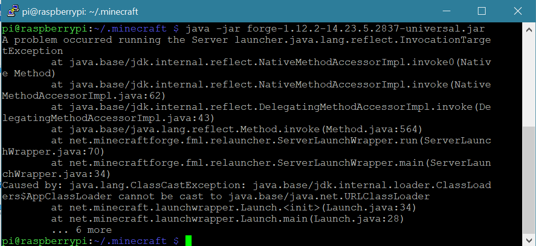

Also das ist die Ausgabe, wenn ich versuche den Forge 1.12.2 Server zu starten:
783429
Deswegen wollte ich die Javaversion aktualisieren.

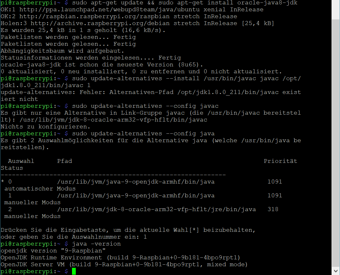

Das ist die Terminalausgabe von meinen aktuellen Versuchen:

Quiesel schrieb:
Die Datei und das Verzeichnis ist laut ftp vorhanden. Ich hab schon das jdk1.8.0_211 installiert und eine java sowie javac Datei ist im richtigen Verzeichnis unter /home/pi/opt/jdk1.8.0_211/bin
Die Fehlermeldung lautete "Alternativen-Pfad /opt/jdk1.8.0_211/bin/java existiert nicht".
Du hast Java unter "/home/pi/opt/jdk1.8.0_211" installiert...
Java ist jetzt also installiert.
Mit
Bash:
update-alternatives --config java
kann man auswählen, welche Version standardmäßig zum Zuge kommt. Ist in der Anleitung oben auch erwähnt.
Genau, habe jetzt mit der Auswahlnr. 2 die richtige Javaversion ausgewählt. Der Forge-Server startet jetzt wenigstens schon mal, auch wenn die Performance unterirdisch ist. Der Cubiterite-Server auf dem älteren Pi läuft flüssig. Im Log des Forge-Servers kommt jetzt "Can't keep up did the Systemtime change. Skipping so-und-so viele Ticks"
Danke schon mal jetzt muss ich nur noch schauen wie ich die Performance verbessern kann und ob ich ihn so wie den Cubiterite auch per ssh also mit Putty gestartet bekomme.
