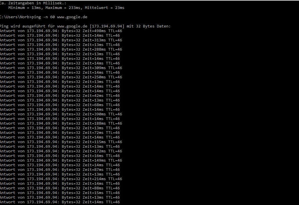

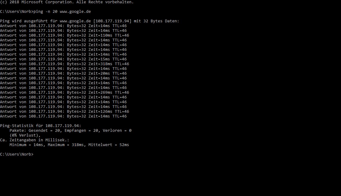

guten Morgen zusammen,
gestern Abend noch ein paar Tests gemacht und es stimmt irgendetwas nicht mit der 7590
(siehe Anhang)
Schließe ich allerdings wieder die alte 7430 an, läuft alles Rund. Gleichmäßige Pings ohne Ausreißer.
Woran kann das liegen ?

Kann es denn sein, das Du einfach ein Backup der alten 7430 auf die 7590 eingespielt hast und nicht alles neu eingestellt hast.
habe ich gemacht, das stimmt.
Aber auf den Gedanken kam ich auch schon. Habe alles auf Werkseinstellung gesetzt und alles von Null auf manuell aufgesetzt....gleiches Spiel.

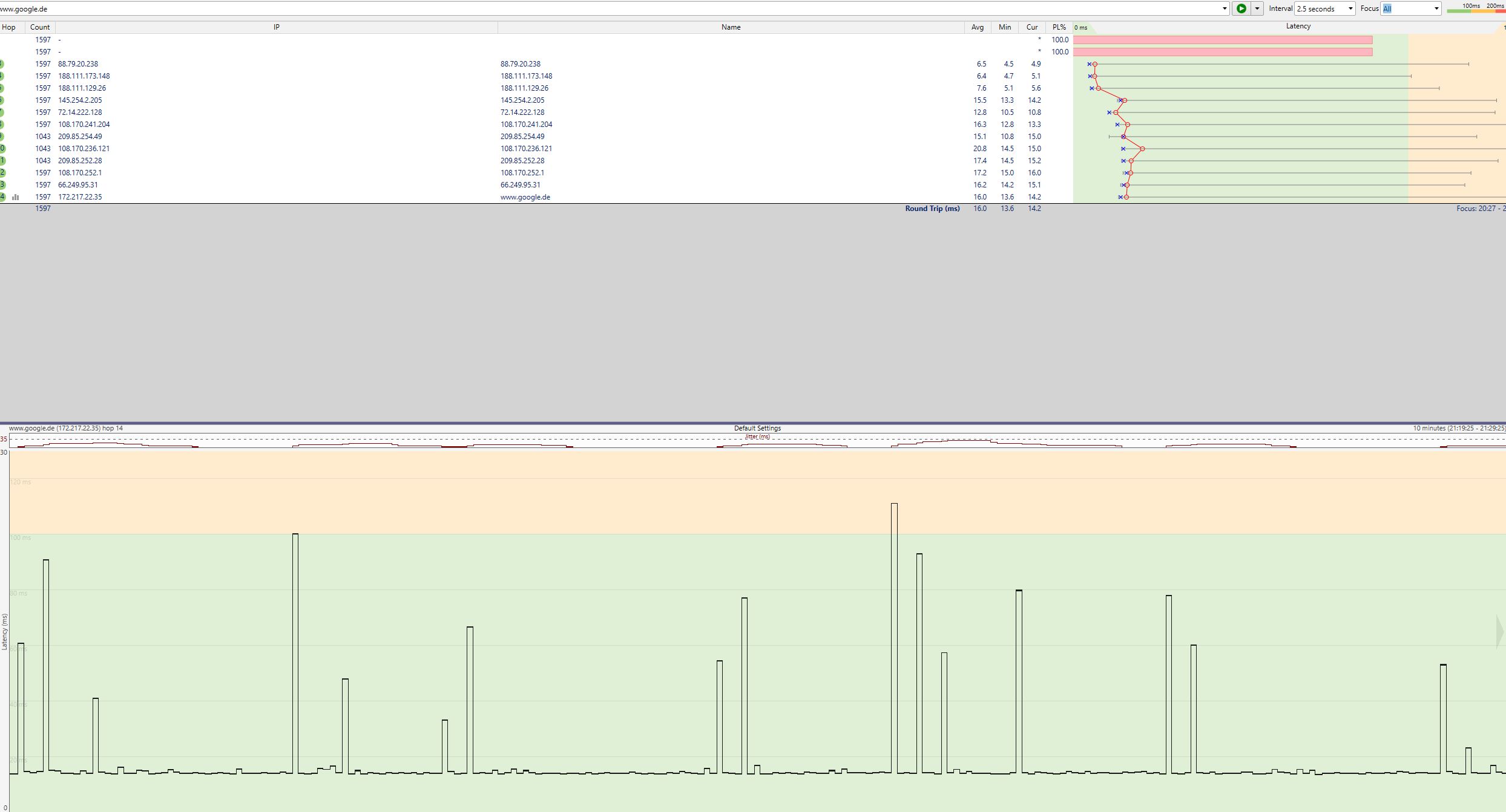

guten Morgen,
ich habe jetzt mal ein Screenshot gemacht. Hoffe das ist auch richtig so.
Wenn nicht, vielleicht hast du mal eine Anleitung für mich ?!
Ansonsten erkenne ich hier auch nur regelmäßige Highpings, aber kein paket loss
Hm.. Das ist alles vollkommen unauffällig. Es sind keinerlei Highpings zu sehen. Allerdings fällt es auf, dass die ersten zwei Hops überhaupt nicht reagieren. Normalerweise sollte Hop 1 stets das eigene Internetgateway sein - in deinem Falle die Fritzbox. Hop2 ist dann dessen Gateway, also der Internetprovider.
Es ist zwar grundsätzlich nicht ungewöhnlich und auch nur unter bestimmten Umständen negativ, wenn ein Hop zwischendrin nicht reagiert bzw. mit einem hohen Ping antwortet, aber gleich bei Hop1+2 ist das eher selten der Fall. Hintergrund ist der: Bei einem Traceroute (das was Pingplotter macht) werden nacheinander Pings an die Zwischenstationen, Hops genannt, geschickt. Die Hops sind große Router im www, in riesigen Rechenzentren, bei Providern, etc. Da dort sehr viel Traffic durchläuft, priorisieren sie diesen vor Traffic, der direkt an sie gerichtet ist - sie sind ja nur Router und keine Server. Aus diesem Grunde ist es nicht ungewöhnlich, wenn ein Hop eben Pings verzögert beantwortet, gewissermaßen wenn er etwas Zeit hat zwischen dem ganzen Geroute.
In deinem Screenshot kann man aber schön sehen, dass der Ping zu google.de im Durchschnitt mit 16 ms durchkommt, das ist gut und stabil, obwohl mittendrin ein Hop ist, der im Schnitt bei 20.8 ms liegt - er beantwortet den direkten Ping auf sich selbst eben erst, wenn er seinen Hauptjob erledigt hat, routen. Da alle Hops dahinter bzw. das Ziel aber stabil bleiben, ist das unkritisch. Nur dann, wenn alle nachfolgenden Hops inkl. des Ziels mit einem auffälligen Offset nach oben versetzt sind, kann man sagen, dass dieser Hop langsam ist. So wäre beispielsweise selbst ein Hop-Ping von 200 ms oder gar ein Timeout unkritisch, solange die nachfolgenden Hops nicht ebenfalls mit 200+ zu Buche schlagen würden.
Lange Rede, kurzer Sinn: Leider kann man PingPlotter nur entnehmen, dass Hop1 (Router) und Hop2 (Provider) scheinbar nicht auf den Trace reagieren. Der Ping zum Ziel (google.de) bleibt hingegen stabil und schnell (16ms).
*edit
Bei Hop6 kann man zB sehen, dass ab dort ca. +10 ms Offset auf die Leitung kommen. Aber das ist ebenfalls unkritisch, da die 16ms zu google.de wie gesagt vollkommen in Ordnung sind.
Reaktionen: *VeGa*
aber man sieht doch unten in der Grafik, dass in unregelmäßigen Abständen Pings teilweise über 100ms auftreten.
Das sind nämlich genau die Symptome, die leider mächtig nervig sind und auffallen z.B. bei Online Games.
Kurze hüpfer also Mikro Ruckler sind der Fall. Eben hier, jetzt schon wieder dort :-(
Also mit anderen Worten, da kann man nichts machen ?!
Stell mal die Stabilität auf hoch statt fullspeed in der fritzbox .
Reaktionen: *VeGa*
