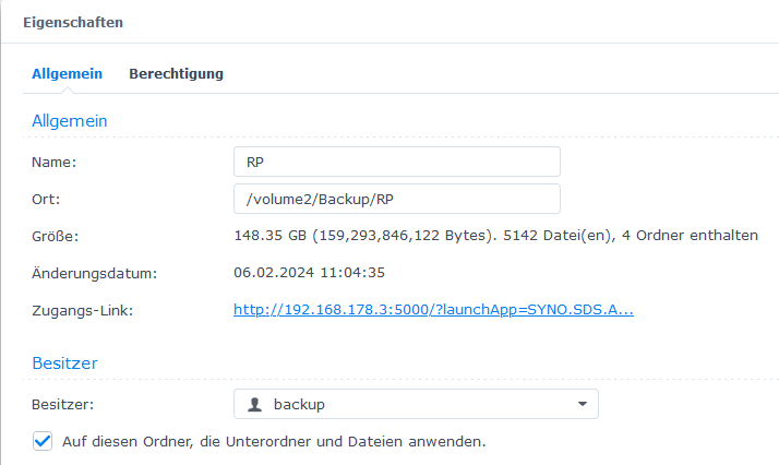

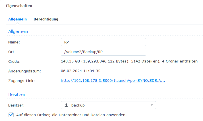

Hallöchen an alle,
ich hab jetzt den Zustand völliger genervheit erreicht und sehe aller warscheinlichkeit den Wald vor lauter Bäumen nicht mehr.
Folgende Hardware/Software wird benutzt:
Raspberry 5 8 GB
Cleanes Raspberry PI OS Lite (64-bit) nur apt-get update/upgrade ausgeführt
NAS: Synology DS1522+ (DSM 7.2.1-69057 Update 3)
Anleitung nach der ich gehandelt habe: Anleitung
/etc/fstab
Code:
//192.168.178.3/Backup/RP/raspibackup /home/pi/mount/backup cifs credentials=/home/pi/mnt/.smbcredentialsbackup,x-systemd.automount,iocharset=utf8,rw,uid=1035,gid=100,vers=3 0
Code:
username=censored
password=censored
domain=WORKGROUP
Ich versuche ein SMB Laufwerk zu mounten, was wunderbar nach etwas hin und her funktioniert kann aber nichts darauf schreiben weil mir die Konsole "mkdir: cannot create directory 'test': Permission denied" anzeigt.
Lesen geht wunderbar aber halt nicht schreibend... vllt kann mir mal jemmand kurz zur Hand gehen:D
Grüße
Neverball

Also ich habe jetzt mit den befehlen id -u & -g pi rausgefunden das meine id jeweils 1000 für den user pi ist.
Habs dann einegtragen hat aber nix geändert.
Suxxess ich hab leider keine Ahnung was du damit meinst​
