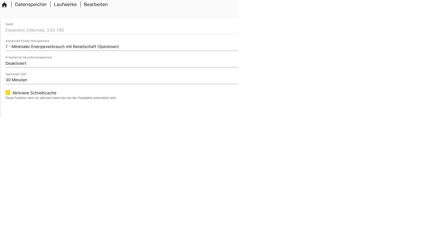

So, nun melde ich mich nochmal hier.
Hab nun die Platte direkt am Raspi angeschlossen und alles funktioniert super.
Zugriff als Netzlaufwerk, Plex läuft alles.

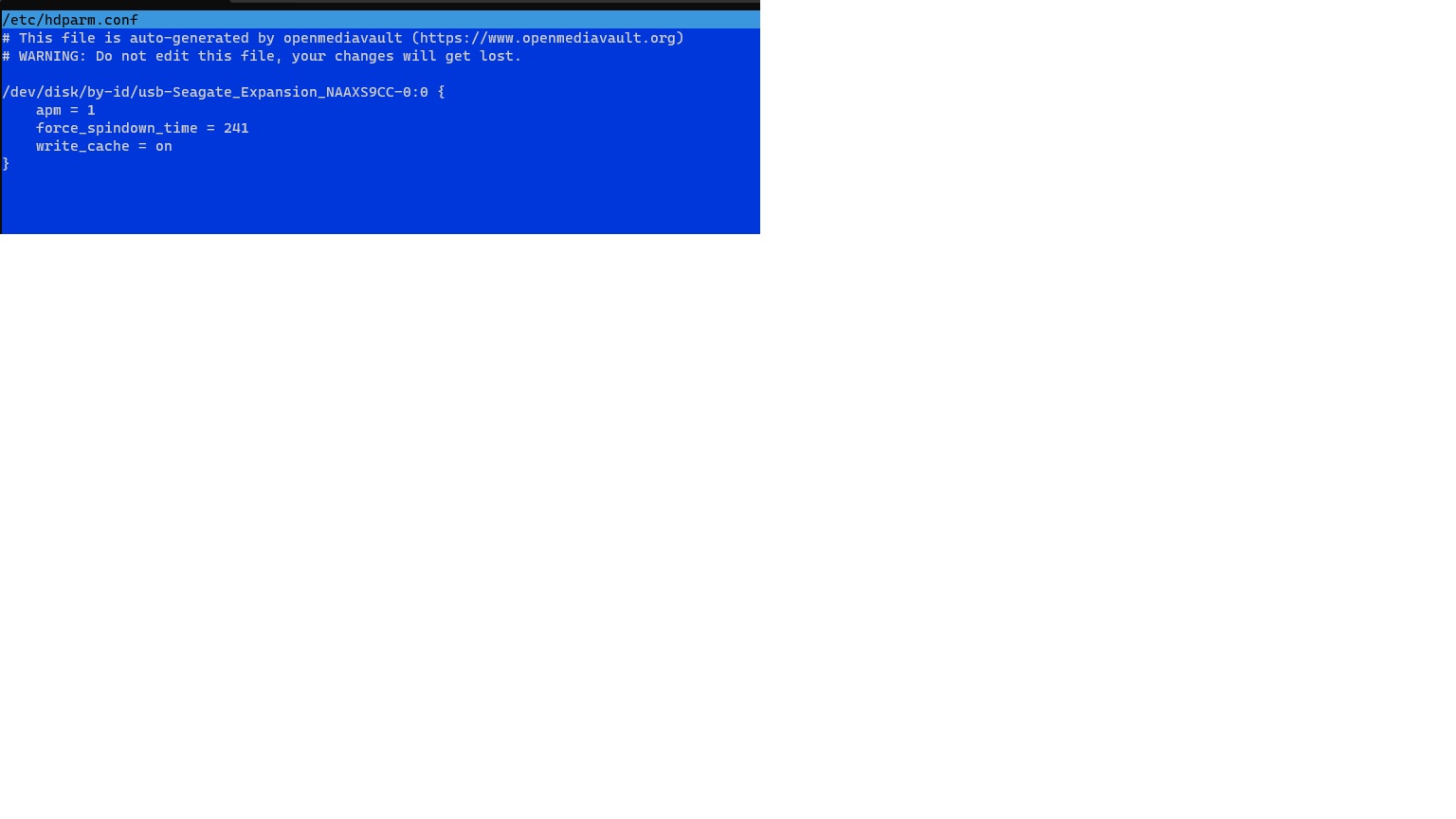

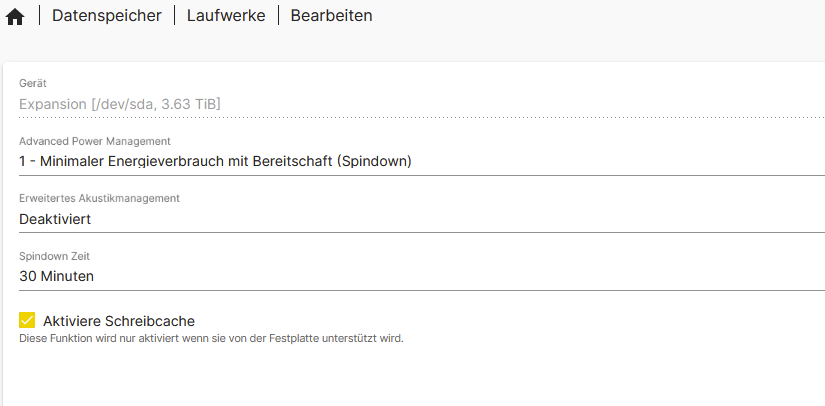

Ein Problem habe ich jedoch mit der Platte. Diese will einfach nicht in den Standby gehen (Spindown)
Woran könnte das liegen? Habt ihr einen Tip. Mache ich was falsch?
Das ist die hdparm config, die von OMV erzeugt wurde
So, melde mich jetzt doch nochmal, nur falls Leute mitlesen, die ein ähnliches Problem haben.
Ich habe nun die Einstellungen in OMV bezgl. der Festplatte alle deaktiviert und hd-idle installiert.
Nun läuft das wie es soll :D
