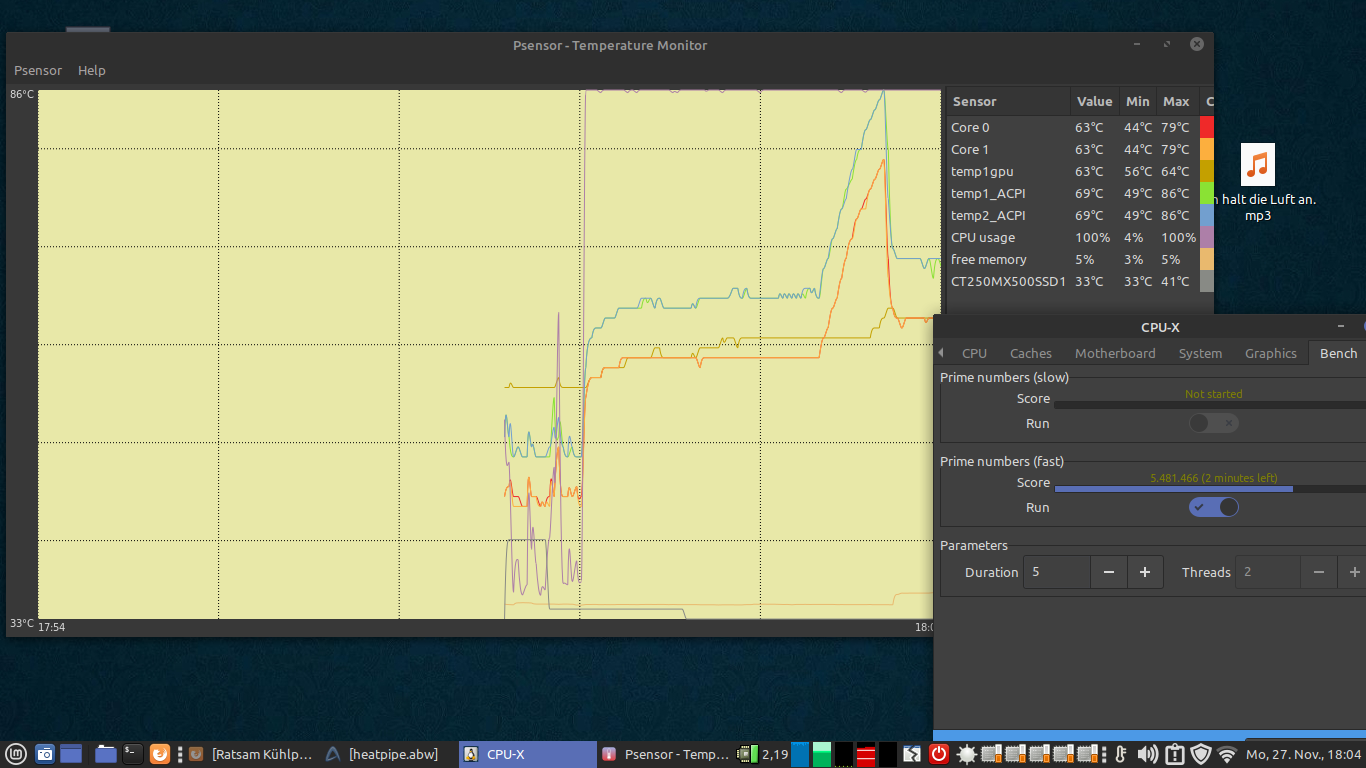

Verwendest du den denn auch in der im Bild anzeigten Neigung von ca. 40 Grad?
Denn die Effizienz der Kühlsysteme der Laptops ist teilweise lageabhängig. Je nach Neigungswinkel sowie -Ausrichtung verschlechtert sich letztlich evtl. die CPU-Temperatur sogar.
Ja, ich habe mir mal mit einem anderen Laptop testhalber während einem Stresstest die CPU-Temp als Graphen mitlaufen lassen. Je nach Neigungswinkel und Ausrichtung der Neigung waren da sehr deutliche Temperaturunterschiede erkennbar. Die Kühlleistung war da äußerst abhängig von der Lage des Laptops.
So gesehen bietet es sich an, im Falle der Kühlpads zu probieren, ob der Laptop derart nach vorne geneigt vielleicht sogar Kühlleistung verliert, obwohl er eigentlich von unten mehr Luftfreiheit hat als flach auf dem Schreibtisch.

Das war ein Laptop mit normaler Paste, Eigentlich war es purer Zufall, dass mir so ein Unterschied aufgefallen ist. Ich gehe davon aus, es hängt grundsätzlich mit der Heatpipe zusammen und habe mir auch schon mal gedacht, darüber einen eigenen Thread zu eröffnen wenn ich mal mehr Zeit habe. Ich persönlich habe ebenfalls noch nie von einer Kühlleistungs-Abhängigkeit von der Neigung sowie Neigungsausrichtung gelesen.
Aber bei mir lief gerade Linux Mint mit der laufenden Temperaturgrafik der Software Psensor und ich habe einen Stresstest gemacht.
Manchmal lege ich einen Kugelschreiber unter den Laptop wenn die CPU gefordert ist damit der Laptop von unten eine freiere Luftzufuhr hat und der Lüfter vielleicht weniger laut ist. Durch das hintere Anheben ist dann die Temp ein klein wenig zurückgegangen und ich kam auf die Idee, bei dieser Gelegenheit kurz zu prüfen, ob vielleicht die Heatpipe-Lage auch noch irgendwie mit hineinspielen könnte.
Also habe ich den Laptop während des konstanten Stresstests hochgehoben und dann nacheinander deutlich in alle vier Himmelsrichtungen geneigt. Freie Luftzufuhr und freie Warmluftabfuhr ist dabei ohnehin gewährleistet.
Hui, da kamen dann sehr deutlich verschiedene Temperaturtendenzen heraus. Ich glaube am kühlsten bleibt die CPU wenn das CPU-Heatpipe-Ende lagetechnisch am Tiefpunkt liegt, so dass dort ein Teil des in der Heatpipe befindlichen Kältemittels stets flüssig auskondensiert an der CPU anliegt.
Mit welchem Laptop ich das damals probiert hatte, weiß ich nicht mehr.
So, jetzt habe ich das schnell mal mit diesem hier gemacht, auf dem ich gerade das hier tippe. Ein älterer Medion P6618 mit CPU Intel T6600. Anbei die Temperaturkurve unter Stresstest. Der höchste Peak mit dem steilen Anstieg entstand unmittelbar nach dem (frei in den Händen haltend) nach hinten kippen des Laptops um ca 45 Grad. Danach habe ich den Laptop einfach wieder flach hingestellt und vom Temperatur-Peak geht die Tempkurve fast senkrecht wieder zurück. Wobei der Effekt sicherlich je nach Modell je nach Heatpipe-Verlauf verschieden sein wird.
