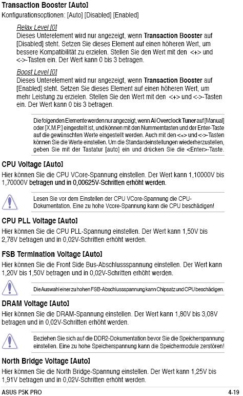

ich kriege die spannung nicht erhöht! das ist doch cpu voltage...ich habe jedenfalls folgendes problem:
wenn ich unter "advanced" und dann "jumper free configuration" (wo ich auch fsb verändere) die cpu voltage auf 1,241 (vorher 1,216) erhöhe bringt das nichts....irgendwie steht im menüpunkt " power " und dann bei "hardware monitor" bei cpu voltage immer noch 1,216.... diese zahl kann ich nicht verändern und sonst kann ich nur als option auswählen "ignore"...bei beiden einstellung schmiert er bei prime 95 mit 3ghz (fsb 333) ab.... was mache ich falsch?

Guck ma hier das ist en Ausschnitt aus dem Handbuch von deinem Mainboard:
(Manchmal steht da doch was praktisches drin^^)
CPU Voltage heißt der Menüpunkt bei dir, musste erstmal auf manuel setzten und dann dort einstellen.
