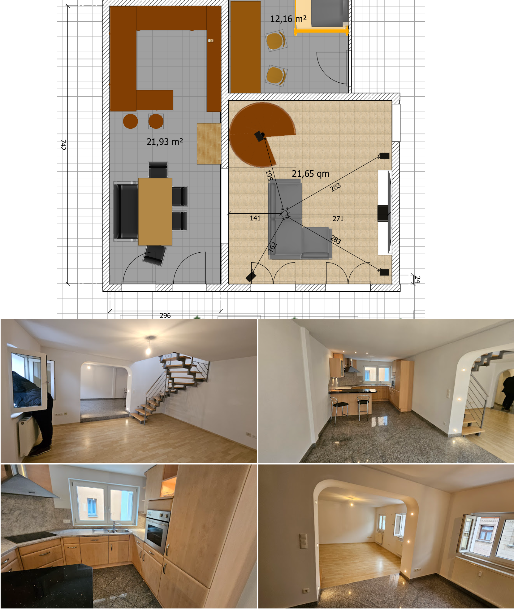

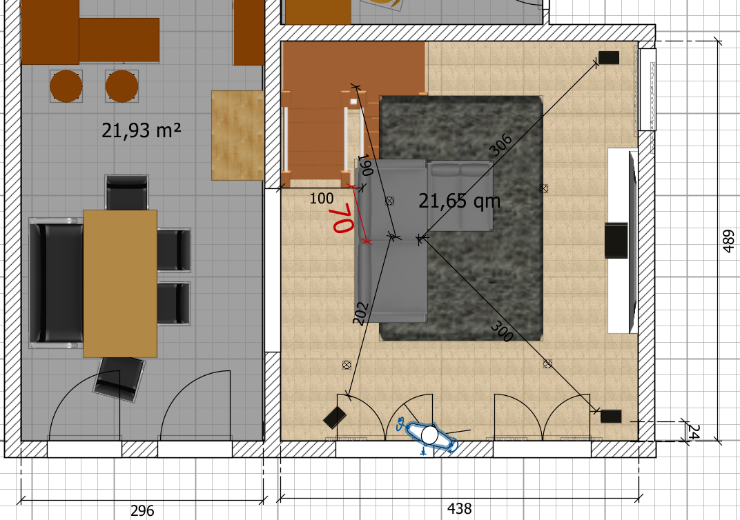

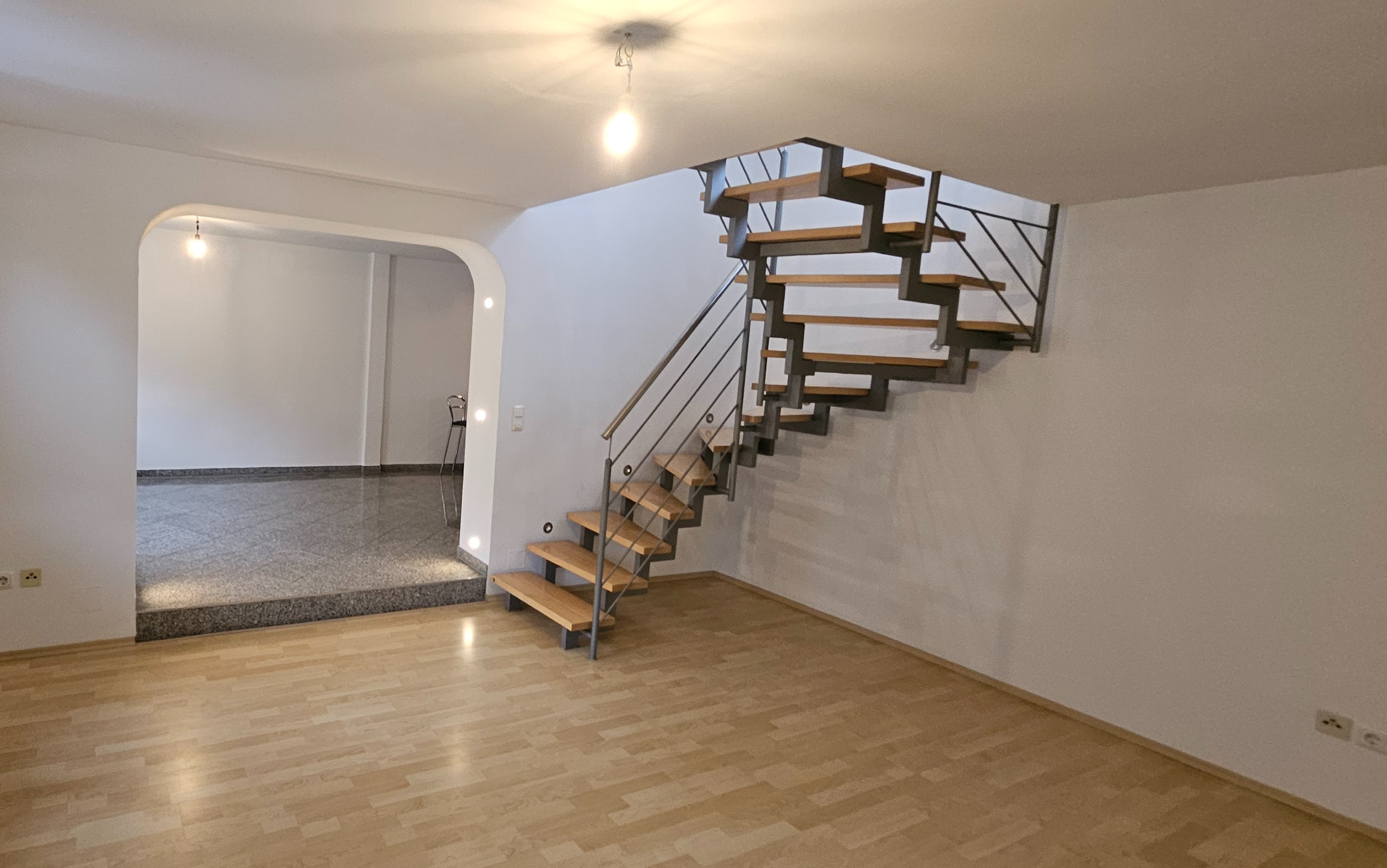

Und freue mich wieder auf Eure Ideen & Anregungen. Meine ersten Idee habe ich unten rechts im Wohnzimmer eingezeichnet.
Ein paar Ideen dazu:
  • Sitzabstand ca. 2,7m zu einem 100" TV
    • Hinweis: Meine optimale Erfahrung fand ich bei 3m Sitzabstand und 120" Leinwand
  • Front LCR: Dali Zensor oder Oberon Reihe; Farbe noch unklar
  • Rear-Lautsprecher: Dali Zensor 5 Standlautsprecher (schwarz, vorhanden) frei stehen platziert. Teilweise unter der Treppe
  • Decke: Vielleicht ein Decksegel a la https://www.heimkino-praxis.de/deckensegel-bauarten/ mit viel Basotect und integrierten Atmos-Lautsprechern
  • Hinweis: Das Wohnzimmer ist ein Durchgangszimmer zu Esszimmer / Küche
Was würdet ihr so machen?

Deinen Entwurf finde ich schon ganz in Ordnung!
Ich wurde den einen rear nicht unter die Treppe stellen, sondern eher neben den Beginn vom Handlauf!
Mein Tipp: stell das Sofa und den Fernseher rein und stell die boxen dann mal auf wie es dir optisch auch ganz gut gefällt. Dann probehören.
Wenn es sehr hallt, könntest du mit Teppich, wandschallabsorbern etc. gegenarbeiten!
Ich würde aber zunächst einmal relativ clean testen!
Gruß, Stefan
also was mir sofort auffällt:
  • allgemein: Durchgang hinten und vorne-links zwischen Treppe und Couch, das passt doch so nie?!?
  • Akustik: LS rechts in den Ecken (vorne rechts ganz extrem), links eher frei
ganz allgemein wäre das Optimum, wenn man rundum jeden LS mindestens 85cm Abstand zu jeder Wand hat. Das kann kaum jemand einhalten, aber wenn nicht, dann wenigstens symmetrisch und wenn keine 85cm, 40cm ist so ziemlich das schlimmste was man dem "Klang" (im Sinne von präziser räumlicher Abbildung, das ist etwas völlig anderes als "räumlicher Brei von überall und nirgendwo"!) antun kann.
- Deckensegel, Basotect & Co. kann viel helfen, muss/sollte aber gezielt eingesetzt werden!
du kannst mit Basotect kaum unter 200Hz dämmen, wenn die Schichtstärke <1m bleiben soll, realistisch sind eher >=500Hz. Du kannst dann mit viel Basotect den Raum schnell "tot dämmen" und es wird eben alles unharmonisch, Reflexionen vom Boden und den Wänden, während die Decke komplett "stumm" ist.
ideal wäre, erstmal "provisorisch" einrichten (aber so, wie es mal werden soll) und dann "einfach" mit REW mal ein Wasserall/Abfall Spektrum aufnehmen, damit kann man dann sehen welche Frequenzen "weh tun" und mit etwas Erfahrung auch wo man am besten Dämmung und Diffuseren anbringt.
Mit dem Simulator von REW würde ich auch mal den Bass theoretisch durchrechnen. Das passt nicht 100% zur Realität aber es ist schon erstaunlich, wie genau zumindest die Tendenzen berechnet werden können.
Ich unterstütze den Vorschlag von honky-tonk (bzw. die Skepsis von Mickey Mouse betreffend Durchgang: Wenn mal jemand einigermassen beladen von aussen in die Wohnung kommt (beispielsweise mit dem Wocheneinkauf) und will in die Küche, müsste sich diese Person zwischen Sofa und Treppe durchschlängeln oder einen Umweg ums Sofa herum machen, der aber verstellt wird, wenn das Fenster offen ist.
Das wird auf Dauer nerven.
Besser also, den Fernseher rechts von der Treppe zu platzieren und das Sofa vor die Fensterfront. Das Öffnen der Fenster sollte trotzdem möglich sein (ich schliesse das aus dem Bild mit dem Mann im Fenster). So lässt sich auch viel der Technik unter der Treppe 'verstecken' (eventuell hinter einer art Vorhang). Zudem ergibt sich in dieser Aufstellung eine 'natürliche' Platzierung der LS.

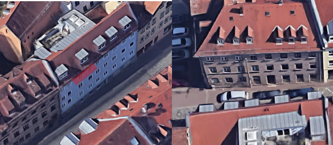

Wie beim letzten Mal würde cih wieder mit den fehlenden Angaben anfangen:
  • Wie ist die Ausrichtung? Ist Süden da wo bei dem Bild unten ist
  • Das sieht mir nicht nach Neubau aus und die Bilder sind aber alle zusammengefügt, so dass man nicht stark zoomen kann wie bei einzelbilder. Ich sehe keine Rollladenbänder und auch keine Schalter für Rollladen die man ggf von Innen nciht sieht. Dementsprechend sollte man sich auch über den Lichteinfall gedanken machen. Auch ist eine mögliche Jalousie nicht so abdunkelned wie ein Rollladen.
  • Von dem Bild rechts unten könnte man vermuten, dass es die oberste Etage ist? Oder ist das weiter unten in "Häuserschluchten"?
  • Ggf. noch die Raumabmessungen.

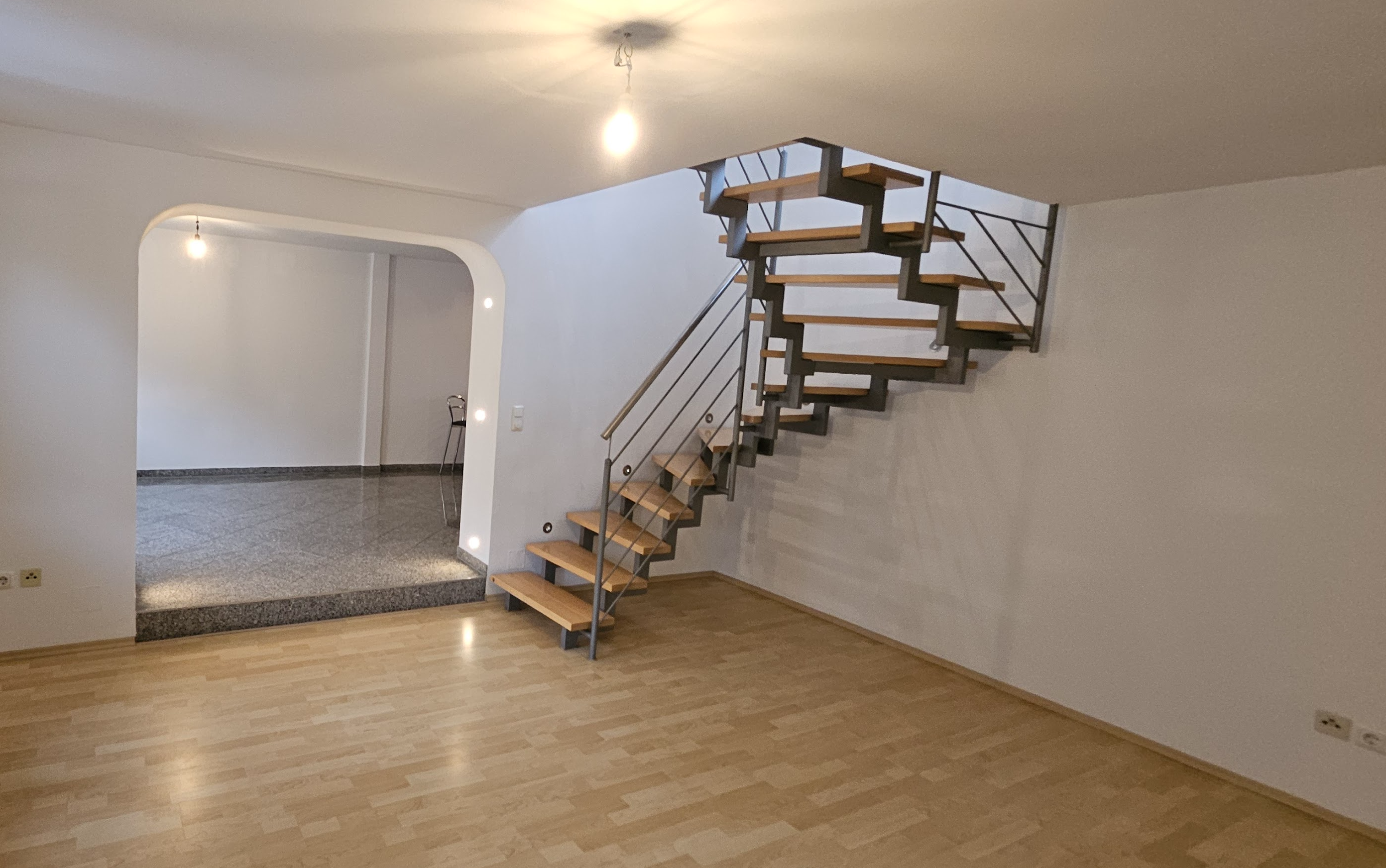

@Mickey Mouse was meinst du mit dem Durchgangproblem? Die Treppe in realität ist ja ecking und nicht rund wie auf dem Schemata und bei der Kontruktion würde ich davon ausgehen dass da überhaupt kein Durchgang sein wird und man immer "außenrum" geht.
Insofern das Sofa noch nicht vorhanden ist würde ich dementsprechend auch den Schenkel auf die andere Seite packen.

das ist mir schon klar....
Mir ging es darum, dass auf dem Bild in dem offenen Fesbter, das Nachbarhaus die Farbe wechseln könnte, wenn der rote Strich nicht zur eigenen Fassade gehört:
Und ein Farbwechsel hier bei der Art der gegenüberliegenden Fassede könne drauf schließen, dass es das oberste Stockwerk ist. Aber man sieht es einfach zu schlecht. Auch hierbei geht es mir um das Thema Licht.

Das Stockwerk ist übrigens auf der Wohnzimmerseite der 3. von 4 und auf der anderen Seite ca. Erdgeschoss.
Es ist zwar im Wohnzimmer die Ostseite, aber das Nachbarhaus reflektiert sicherlich stark. Die Schlafzimmer haben zwar Rollos, aber die restlichen Zimmer nicht. Daher wollte ich blickdichte Innenrollos & Vorhänge anbringen.
Das Objekt wurde übrigens vor 25 Jahren kernsaniert / umgebaut. Ursprünglich waren das mal zwei Häuser.

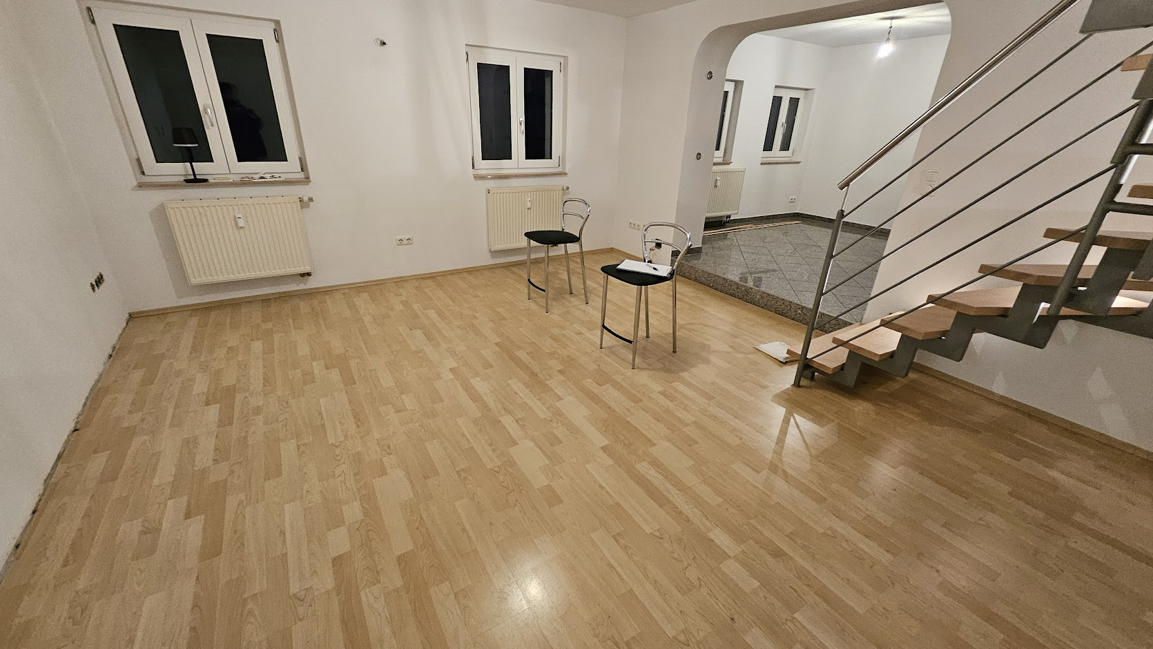

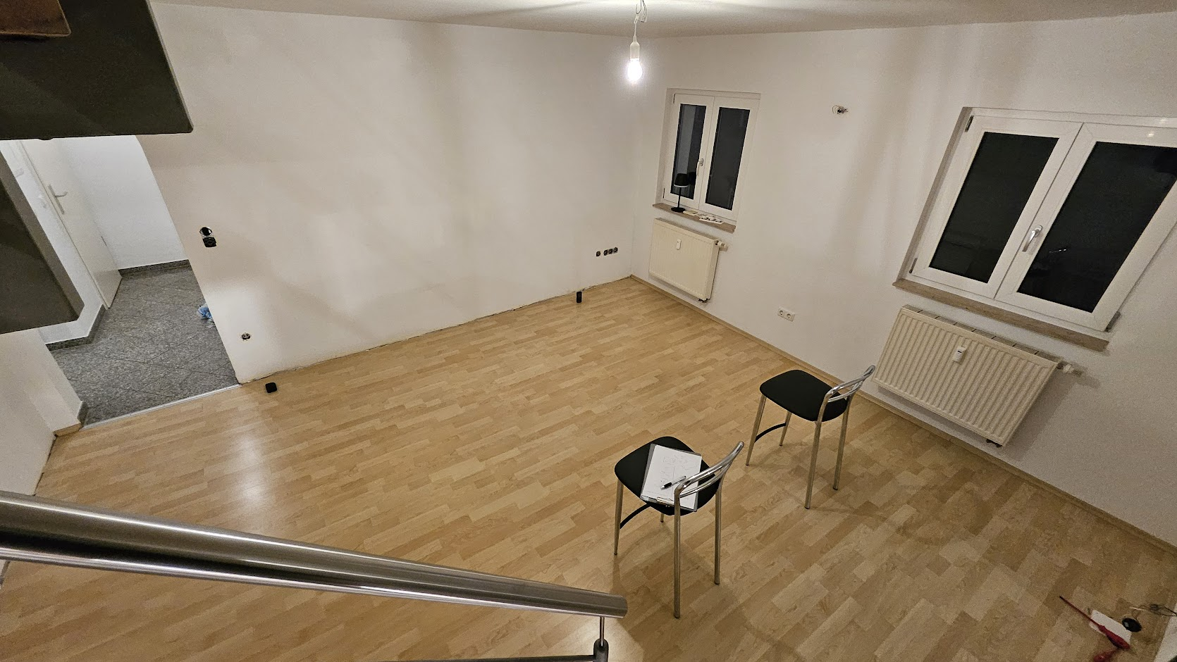

Hier mal links das Wohnzimmer rot markiert.
Den Zugang zur Wohnung kriege ich erst in 4-8 Wochen, bis dahin kann sind manche Maße nicht so genau, aber ich habe schonmal die eingezeichnet, die mir vorliegen:

Ja, das werde ich definitiv mal machen. Erstmal die zwei Dali Zensor reinstellen und gucken, was dabei rauskommt.
Ja, das ist bei so einem kleinen Zimmer recht schwierig. Das muss ich mal testen.
Ich tue mir sehr schwer das in dem Plan richtig einzuschätzen. Ich habe jetzt mal eine Treppe reingesetzt, die etwas besser der tatsächlichen entspricht.
Man muss das dann in Natura mal genauer ausprobieren. Das Sofa kann man ja noch etwas verschieben
Sahit schrieb:
Danke, der Vorhang ist ein super Tipp. das habe ich im Bild gleich mal eingezeichnet.
Die Couch weiter in die Mitte könnte etwas schwierig werden wegen der Treppe, aber wie gesagt, vielleicht man das in Natura testen. Dann könnte es mit der Symmetrie evtl. etwas besser hinauen.

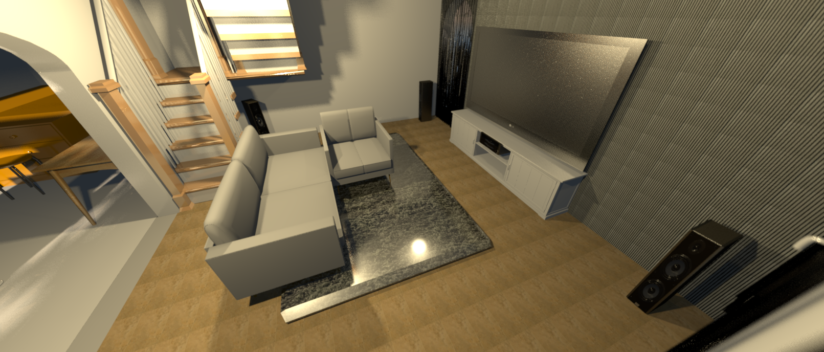

Hier mal ein paar Renderings mit zwei Fernsehgeräten & einmal mit Teppich:

Couch weiter in die mitte des Raumes rücken damit die Abstände Symmetrischer werden
Das ist eigentlich auch eine sehr gute Idee. Das könnte sogar klappen. Ich muss mal die Höhe unter der Treppe ausmessen, wie weit man da rüber kommt, aber sonsten könnte man das Sofa wirklich bei der Treppe beginnen lassen. Vielleicht auch kein L-Sofa reinstellen, sondern einfach ein "kleines" Big-Sofa... zusammenhocken kann man ja im Esszimmer.
Gefährlich ist dann natürlich der Lautsprecher am Durchgang.

Wenn du damit leben kannst immer außenrum zu gehen, würde ich eindeutig das letzte Design präfererieren, egal ob L ode Bigsofa.
Das macht optisch imho am meisten her und auch die Lautsprecher, um die es dir wahrscheinlich mehr geht, sind relativ gut verteilt.

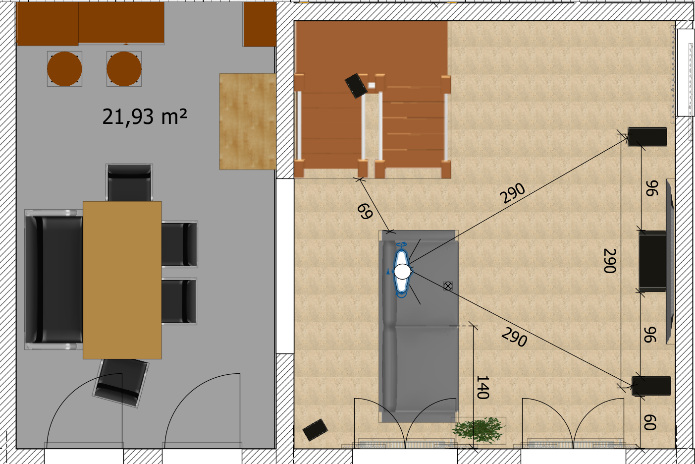

So, ich bin gerade etwas am renovieren und habe festgestellt, dass dass Stereodreick überhaupt nicht gegeben ist mit dem Sitzabstand von 2,9m, wenn die Lautsprecher so weit auseinander stehen (darauf hätte ich aber auch früher kommen können).
Mit dieser Konstellation kommt man eigentlich ganz gut hin:
Sähe dann von vorne so aus:
Bei dem Abstand von 2,9m kalkuliere ich mit einem 85-92" TV.
In Natura sieht das in etwa so aus:
Da kann man dann gut dran vorbeilaufen (siehe rechter Hocker):
Was meint ihr - perfekt oder Kompromiss?
