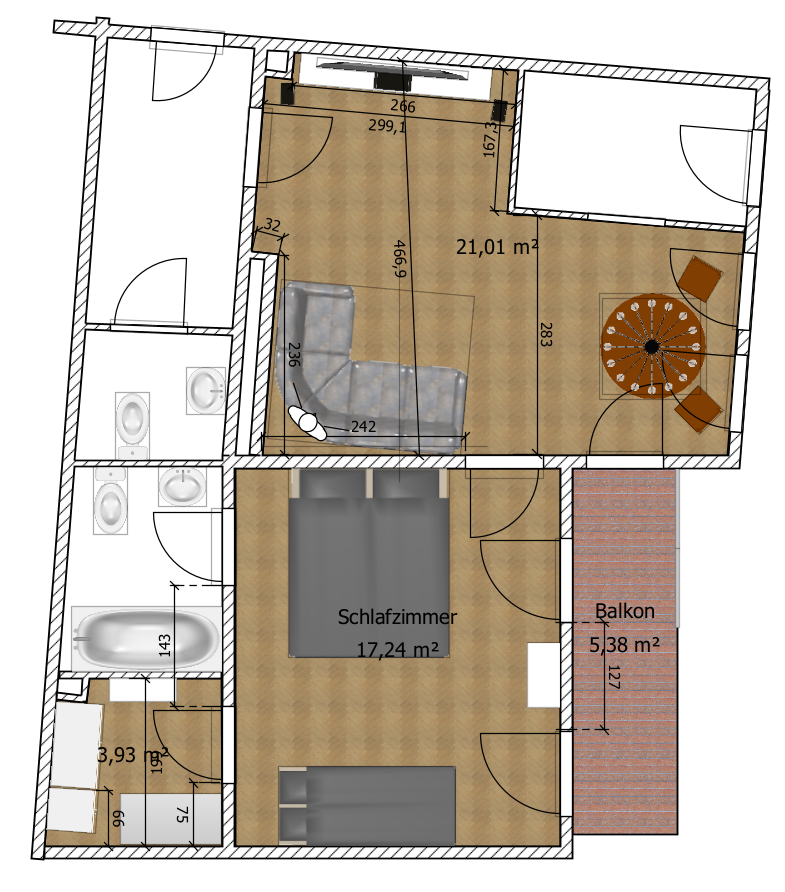

Hallo Zusammen,
ich plane mal wieder die Renovierung einer Wohnung und würde gerne ein paar Anregungen Ideen von Euch bekommen.
Die Räumlichkeiten:
  • Der Raum ist Wohn- und Esszimmer.
  • Man kommt vom Flur rein und geht rechts unten ins Schlafzimmer und Balkon
  • Rechts oben ist eine Küche

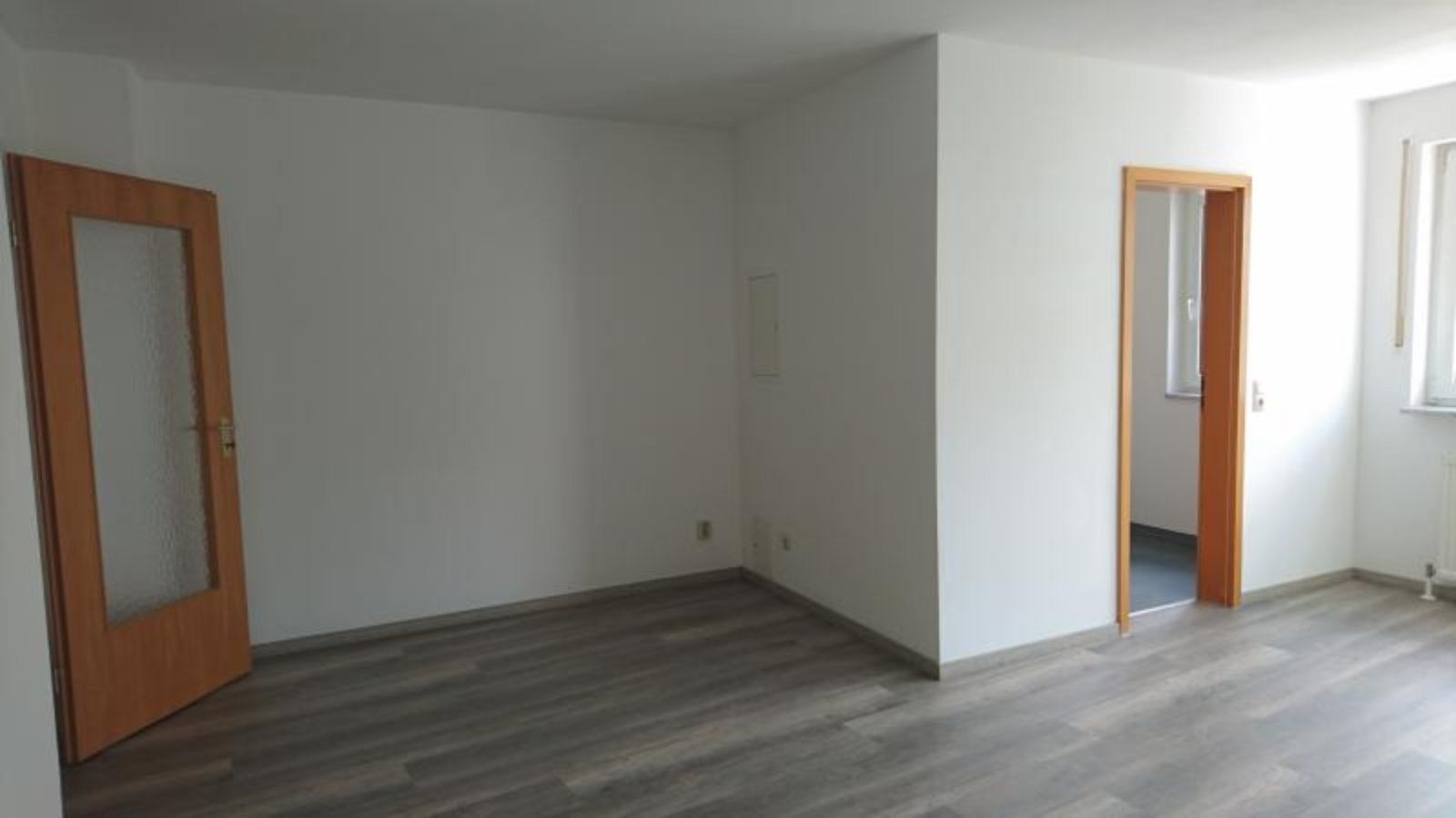

  • Der Boden ist so grau (siehe Foto)

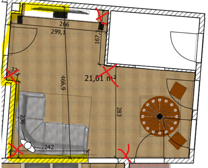

Hier ein Raumplan mit Maßen. Ich habe Punkte für die Platzierung von Lautsprechern platziert und die Wände mit Buchstaben durchnummeriert:
Hier mal ein Bild der Ecke:

ich würde keine Deckenlautsprecher nehmen, da versteifst du dich direkt auf ein Layout.
Ich würde nur die Kabelführung verstecken.
Dann würde ich Lautsprecher kaufen und mit vernünftigen Haltern positionieren.
Center und Front würde ich wahrscheinlich versuchen außerhalb der Ecke zu platzieren?
Vielleicht auch Deckenhalter?
Die surrounds eher auf 8 / 9 und auf die Rückwand gerichtet.
Warum keinen sub? Planst du standlautsprecher als fronts?
Reaktionen: Whetstone
Ich würde die Ecke unten links einrichten, Fernseher an die doppelte Wand. Das Sofa 90 Grad gedreht an die Wand. 8 wird center.

Bei den Türen bist du dir sicher, dass es keine "Paneele" oder Folie ist und sich anständig anschleifen lässt?
Wie lang ist "E" und dessen imagiere Verlängerung? Existiert das Sofa schon? Welche Himmelsrichtung haben die Fenster?
Bei der aktuellen Aufteilung:
Fernseher würde ich optisch gesehen max 65 Zoll nehmen, von den 266 cm von Wand A gehen ja ca 60 cm für den Schwenkbereich der Tür drauf. Platziert man den Ferseher mittig in die Nische, so das auf der anderen Seite auch 60 cm sind landet man bei ziemlich genau 65 Zoll. Wenn der Fernseher an der Wand hängen soll sieht er mittig sicher am besten aus und so wäre es egal in welchem Zustand die Tür gerade ist.
Akkustikpanale müsse man schauen. Das Eck ist ja auf dem Bild schon recht schattig, daher hier muss man ein bisschen aufpassen, dass es kein dunkles Loch wird.

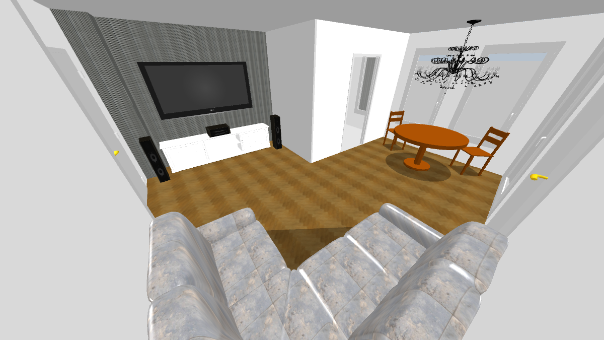

65" ist meiner Meinung nach viel zu klein bei 4,5 Metern Sitzabstand. Ich sitze aktuell mit 4m Abstand vor einem 85"er und mir ist es schon zu wieder zu klein :-)
Aber ein 75" lässt sich dort doch ganz gut platzieren - rechts und links noch genügend Abstand => siehe das kleine Rendering das ich gemacht habe.

Ja, auf der einen Seite ist das Eck perfekt für den Fernseher, da keine Sonne draufscheint, aber man muss schon aufpassen. Ich hab noch ein paar Akustikpaneele übrig, die werde ich mal hinhalten.
Ansonsten packe ich da ein paar Led-Leisten und so ein weißlack USM-Haller Board hin, das hellt ja auch - auf dem Rendering sieht man die Vorschau :) - das hellt es dann auch wieder etwas auf.

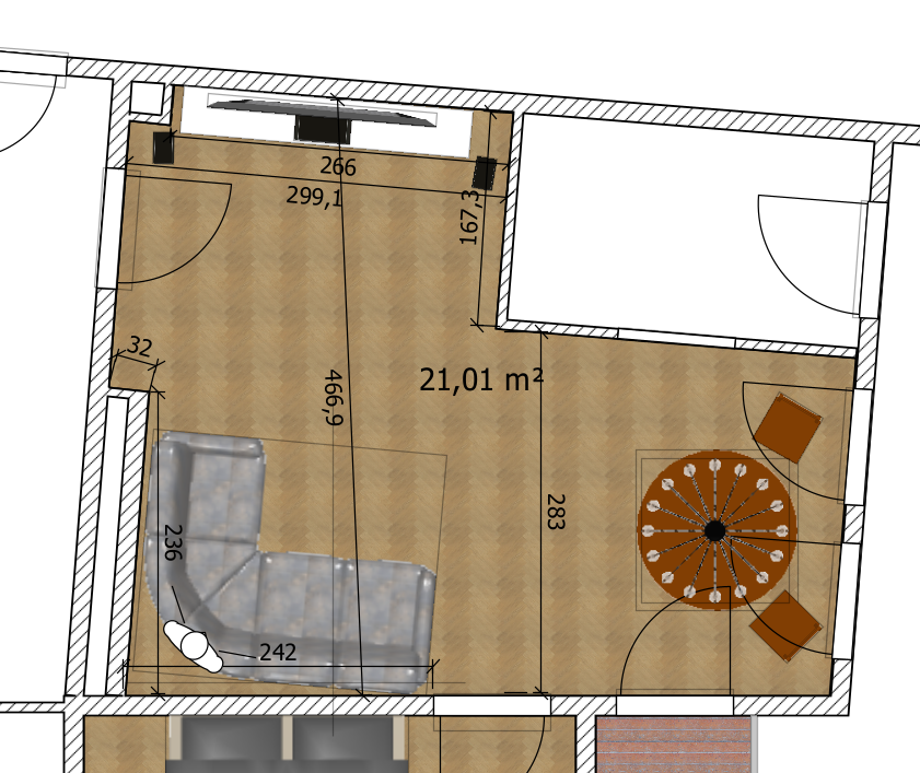

Besserer Plan:
Ich habe nochmal ein paar Maße ergänzt und ein mögliches Szenario mit Akustikrückwand (jetzt einfach mal grau) genommen:
Man sieht halt auf deinem letzten Bild gut, dass man ein größeren Fernseher ziemlich in die Ecke schieben müsste, damit die Tür nicht im weg ist.
Bei dem schnitt gehe ich davon aus, dass es eine Zweizimmerwohnung ist? Je nachdem in welchem Stock die ist und ob es im Bad oder Flur ggf. ein Fenster gibt sollte man bedenken, dass man im Sommer öfter die Wohnzimmertür offen hat um mit einem durchzug Abends die Wärem aus der Wohnung zu bekommen, gerade sollte das Haus nicht super Effizient sein. Weicht leicht vom Thema ab sollte aber ggf. im Hinterkopf behalten werden.
Ansonsten bin ich noch am überlegen einen Zweisitzer an Wand A und den Fernseher an Wand D.
(oder mit Südausrichtung eher nicht: ein Zweiseitzer als Verlängerung von E dessen Rückseite mit der Küchentür abschließt und den Fernseher an C. Da hätte man aber fast den ganzen Tag die Sonne im Rücken)
@corsa222 Bei der Tür kommt ein Stopper fest in den Boden, damit diese maximal 95 Grad aufgeht, dann ist das überhaupt kein Thema. Das habe ich in anderen auch schon so gelöst, bei denen der Lautsprecher direkt hinter der Tür steht.

Hier mal der ganze Plan, dass man sich das besser vorstellen kann.

matthias_nbg schrieb:
Ja, Sub würde ich bei einer Wohnung weglassen und von den Fronts mit erledigen lassen.
würde ich gerade hier nicht.
Die Stand LS so in die Ecke gequetscht führt oft zu keinem guten Ergebnis.
Weiterhin ersetzt kein Stand LS einen extra Subwofer für einen separaten LFE Kanal.
Ich würde eher kleinere LS nehmen und schauen wo ich einen Sub unterbekomme:
Das kann man am einfachsten mal austesten in dem du dir einen auf deinen Hörplatz stellst und schaust wie es an den leweiligen Aufstellorten klingt.
Wobei neben dem TV vermutlich der schlechteste Platz wäre.
Ansonsten ist das so schon die sinnvollste Aufstellung die möglich ist unter Anbetrqacht von Licht und Raumnutzung.
Kabelführung.. Wenn du dir die Decke abhängst wäre das alles sehr einfach.
Ansonsten einfach einen Kanal für die LS Kabel in die Ecke Wand/Decke kleben - mögliche Option in gelb
Gibt es auch als dreieckigen Eckkanal für solche Fälle
