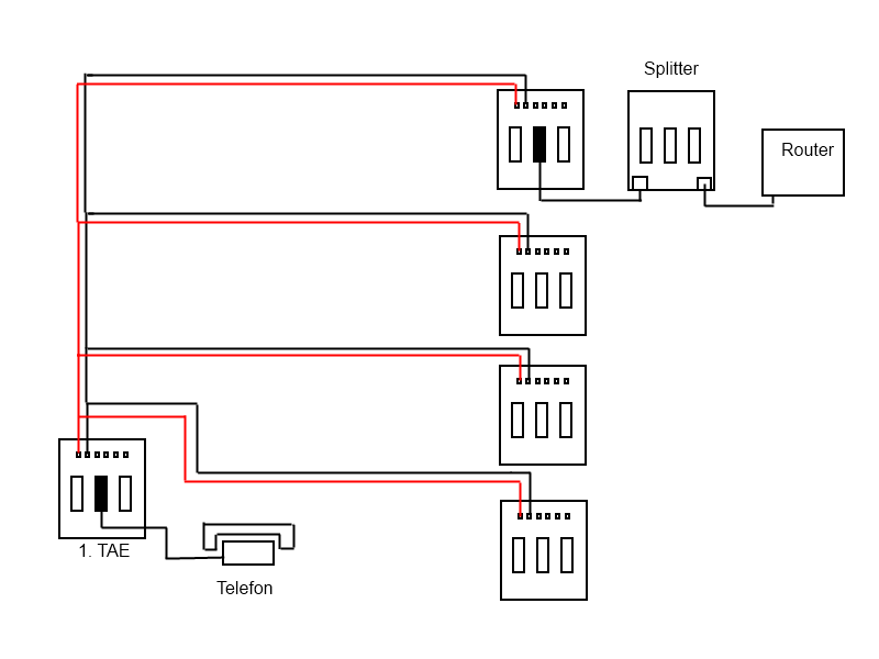

Ich mal noch mal ein Schema...
edit: So oder so ähnlich sieht es zur Zeit bei euch aus :
telist2-png.264120
Die freien Leitungen "wirken" auf die Zuleitung zum DSL-Router ein (Stichleitung). Zusätzlich stellt das Telefon Unfug auf der noch nicht gesplitteten Leitung an.
...und so stelle ich mir vor wie es am unkompliziertesten gelöst werden könnte ohne dass Wände aufgerissen werden müssten:
telist4-png.264131
Der Router wird jetzt nicht mehr durch die anderen Leitungen beeinträchtigt und bekommt einfach nur ein sauberes DSL-Signal vom Splitter. Und durch den AMS kannst du mehrere Telefone gleichzeitig klingeln lassen.
