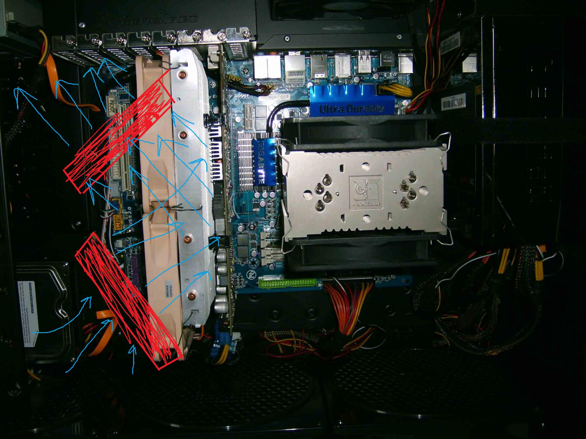

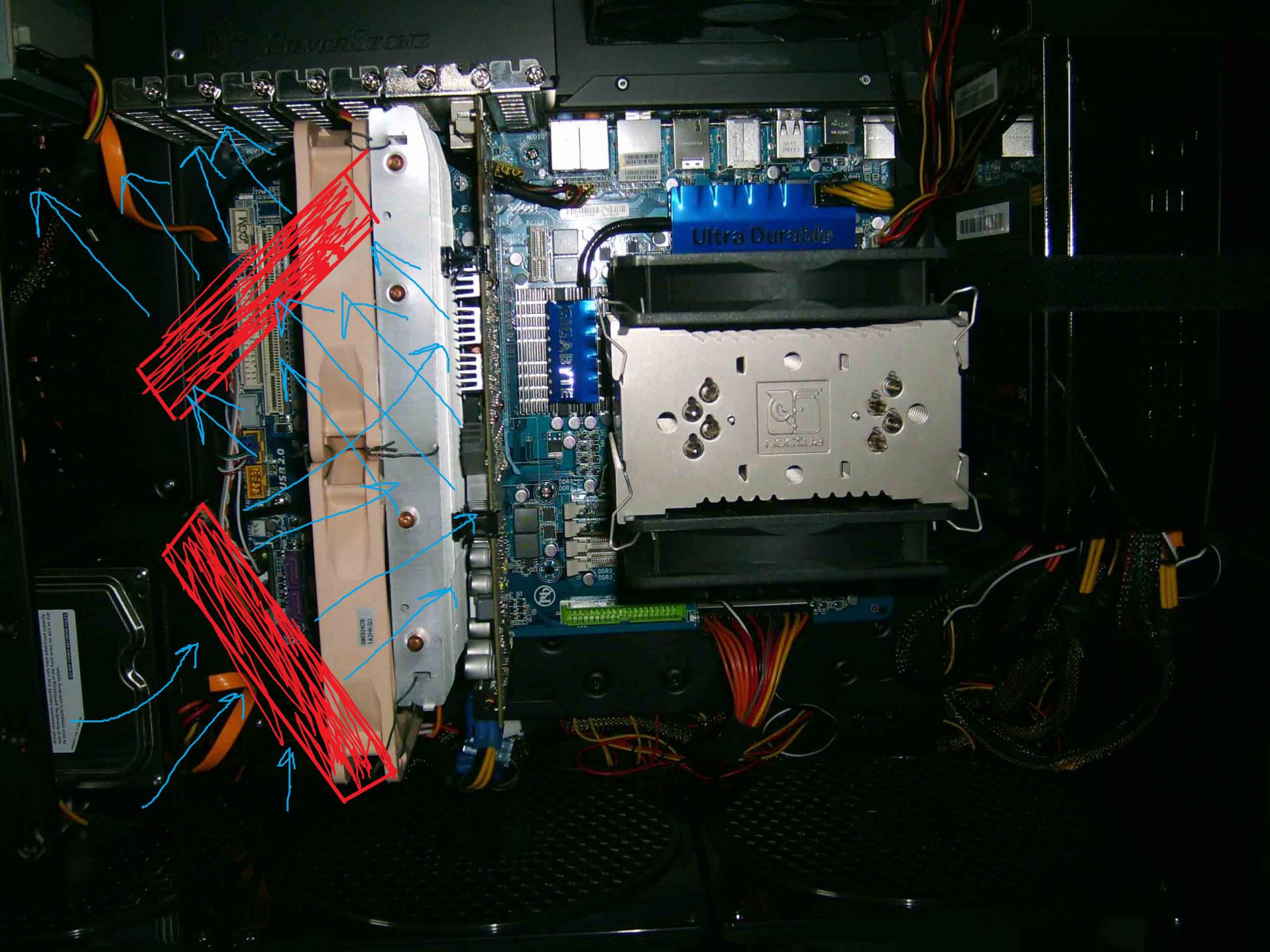

Hey Leute,
als ich gerade in mein Gehäuse geschaut habe machte ich mir darüber Gedanken die zwei NF-P12´er, die an dem Accelero S1 auf der 4870 hängen, auf eine andere Art zu befestigen, da die Luft scheinbar nicht effizient genug das Gehäuse verlässt.
Die Temperatur der GPU und Spawas steigt stätig, bis sie sich zwar gerade noch im grünen, aber meiner Meinung nach nicht notwendigem Bereich einpendeln.
Auf meiner (hoffentlich noch übersichtlichen) Skizze erkennt man, dass beide Lüfter um 45° gedreht sind.
Die Luft des vom unteren Lüfters sollte durch die vertikal stehenden Finnen nicht großartig beeinträchtigt bzw geblockt werden. Am PCB reflektiert dann die Luft und der 2. Lüfter pustet die Luft schließlich effektiver aus dem Gehäuse heraus.
was haltet ihr davon?
mfG

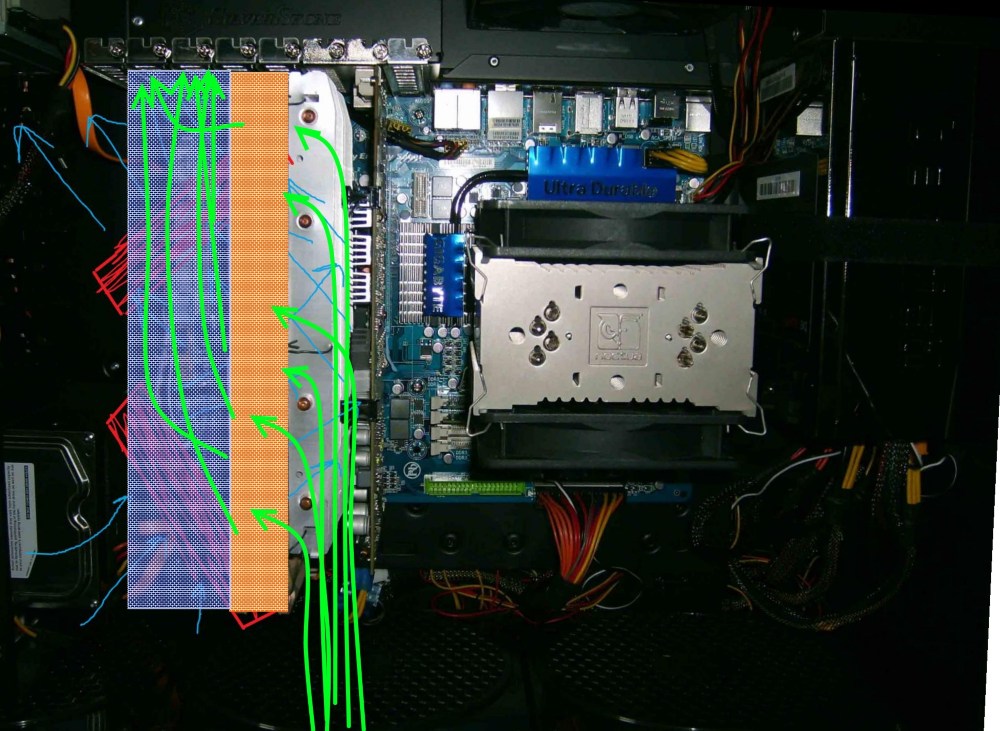

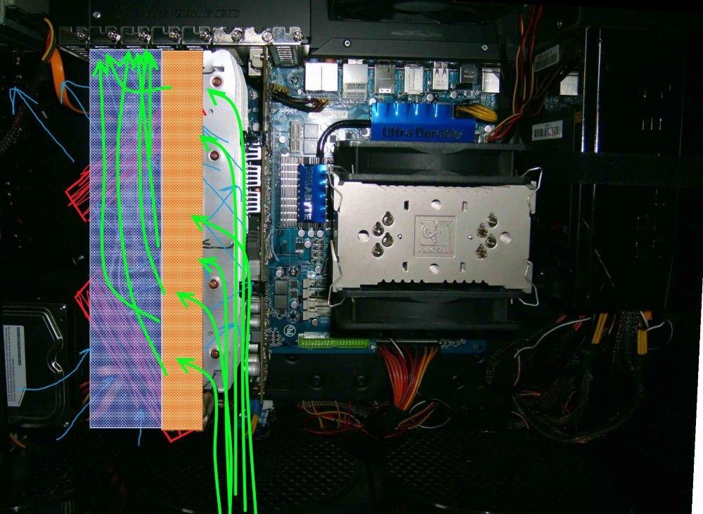

Evtl. kannst du eine Plastikhaube oder aus irgendwas anderem machen.
Siehe Anhang.
Sprich die Luft wird über die Spawas angezogen und dann durch den Lüfter gezogen.
Dann wird die Luft durch die Haube, welche an dem Gehäuseende offen ist, rausgepustet.
Probiers mal aus, wirst ja dann sehen ob sich was an den Temperaturen tut ;)
