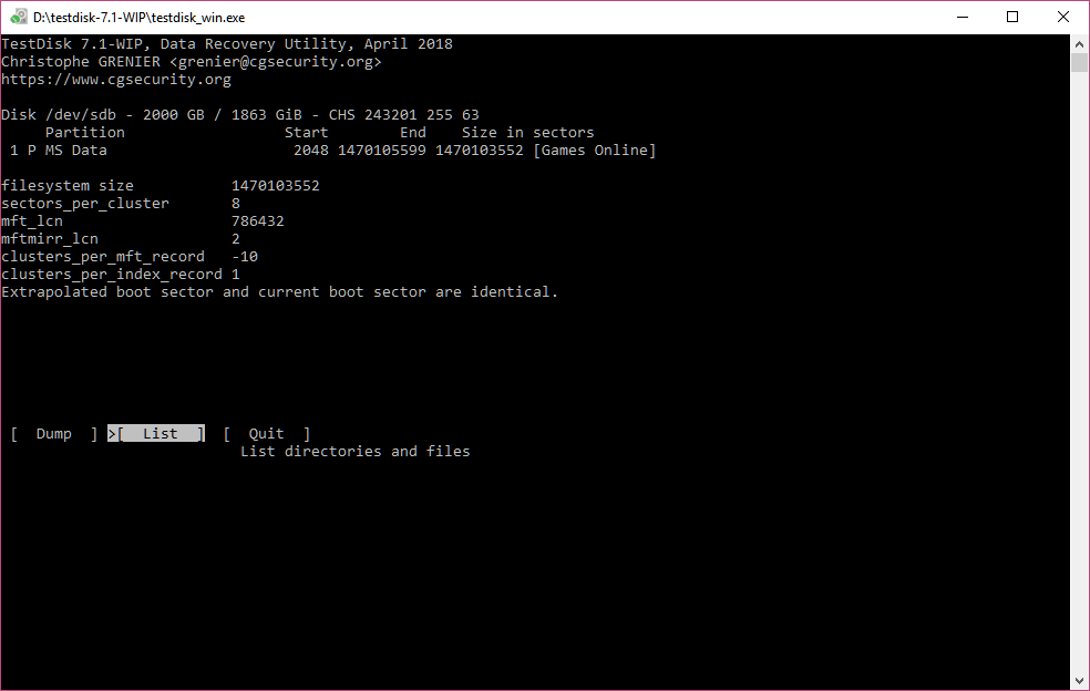

Festplatte mit mehreren Partitionen gibt seit heute die erste Partition als RAW aus. Die anderen Partition sind noch am Leben.

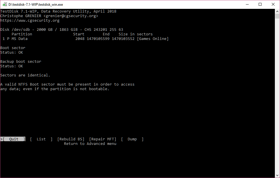

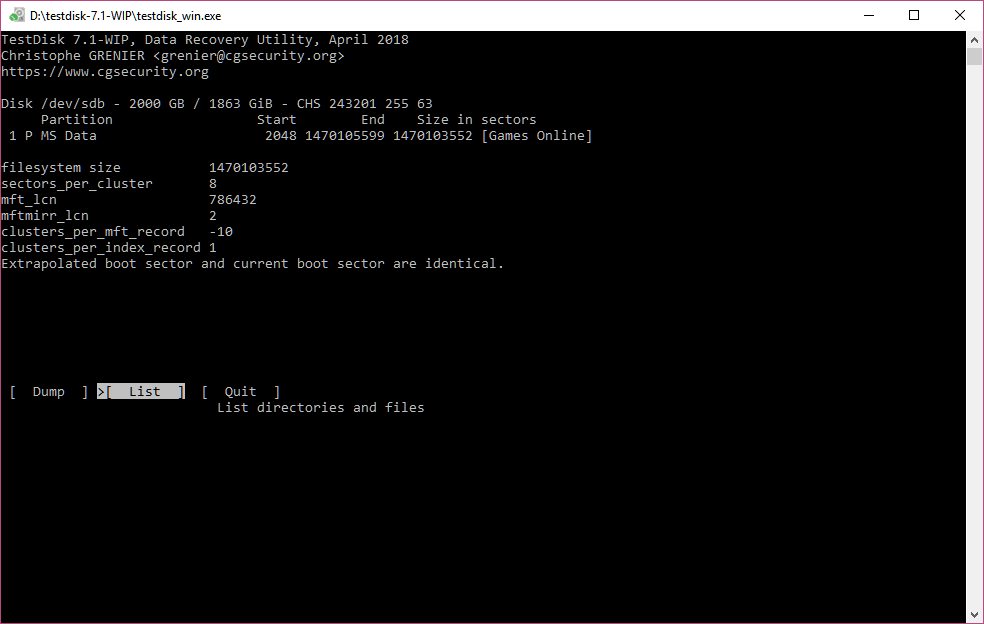

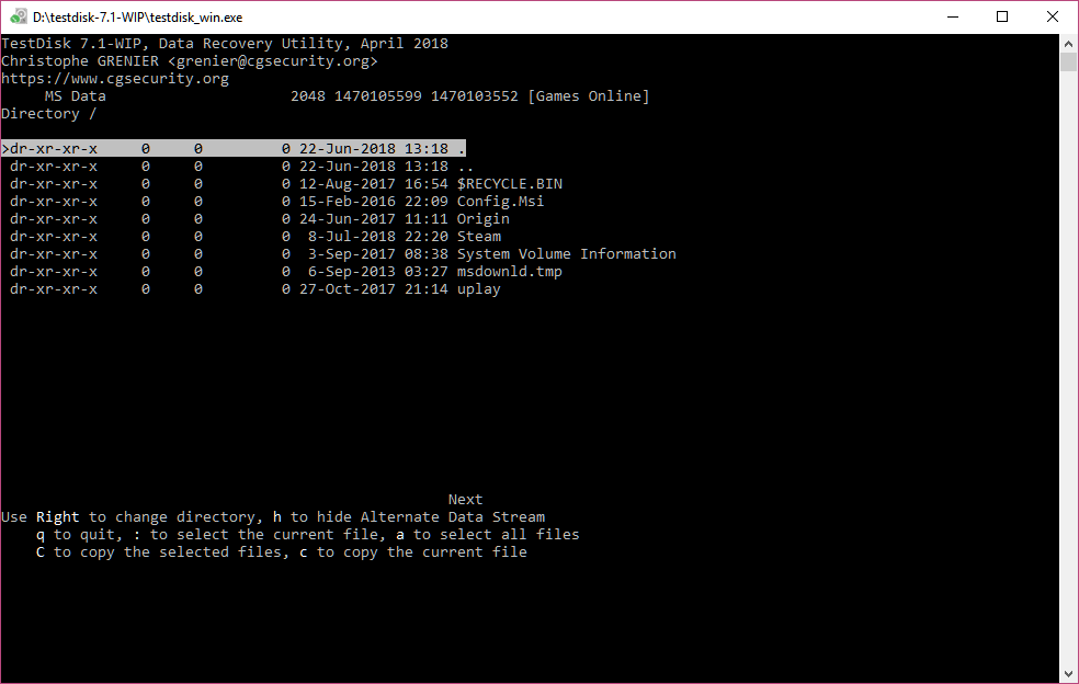

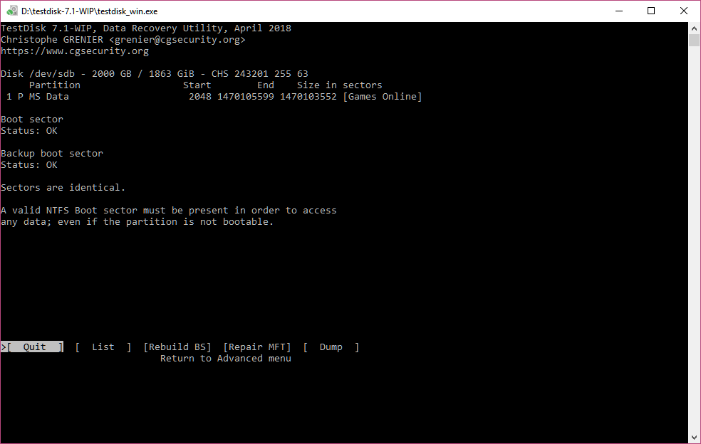

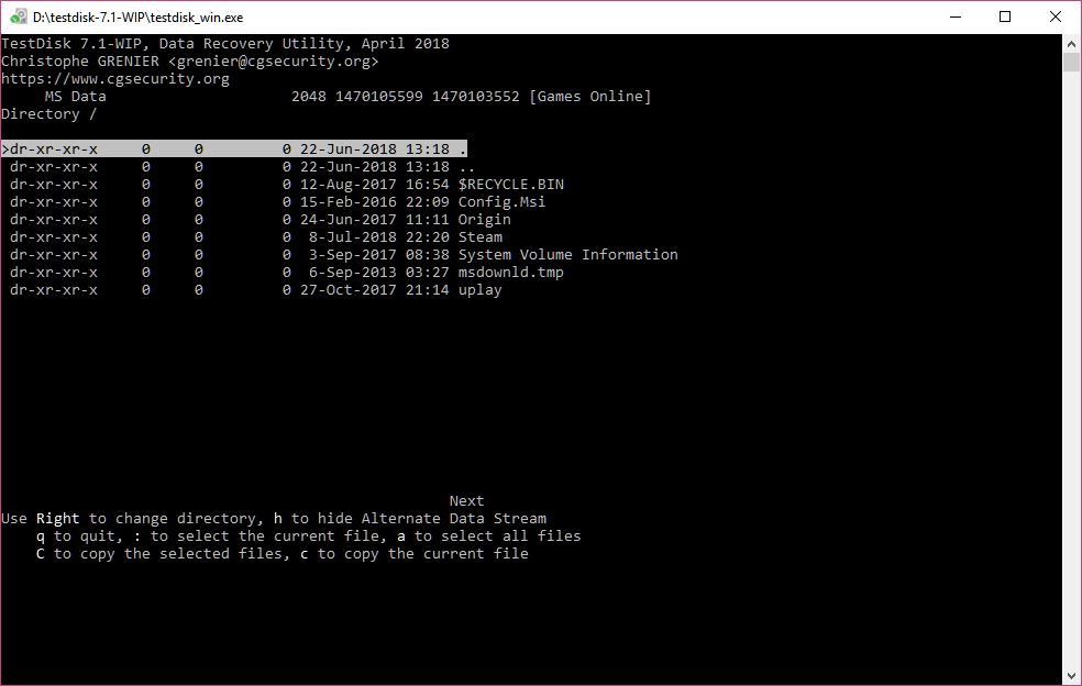

Wenn ich über TestDisk reingehe, kann ich zwar die Partition wiederfinden und mir die Daten einzeigen lassen aber mehr auch nicht.

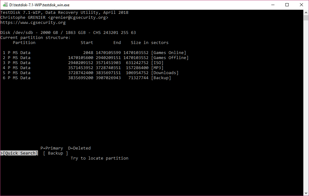

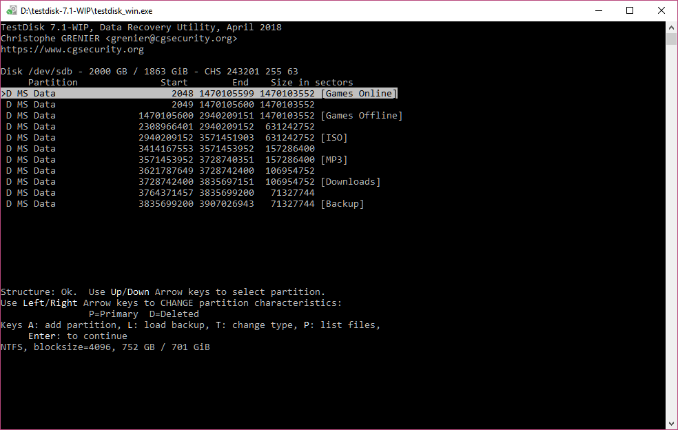

Ich habe mit TestDisk versucht, die Partition und Bootsektor wiederherzustellen: die Partition über Analyse - Quick Search zusammen mit anderen benannten Partitionen welche über auf "list files" eine Ordner Struktur aufwiesen als "Primary" gesetzt und über Write partition structure die Table neubeschrieben
aber alles ohne Erfolg. Nach einem Neustart ist trotzdem beim Alten.
Ich werde nicht so richtig schlau daraus. Wenn ich mir die testdisk.log anschaue dann tauchen dort lauter Fehlermeldung auf, aus denen ich aber nicht schlau werde.

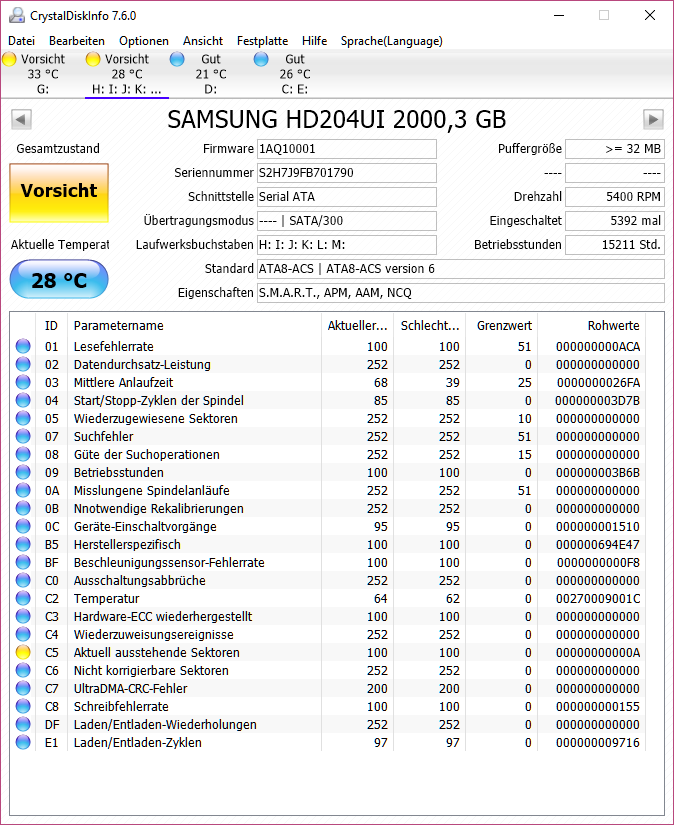

Nein, die Partition ist wahrscheinlich in Ordnung, daher hat auch das Neuschreiben der Partitionstabelle nichts gebracht. Was kaputt ist, ist das Filesystem auf der Partition. Eine Datenrettung sollte aber immer durch Kopieren der Daten auf eine andere Platte erfolgen, niemals indem man versucht die Daten vor Ort wiederherstellen. Zumal wenn man auch noch andere Partitionen hat, stell Dir vor da wird eine falsche Adresse berechnet und dann werden da überall kreuz und quer über die Platte Daten verändert. Selbst wenn es nicht so schlimm kommt, reicht es ja das da ein Fehler passiert weil etwas falsch interpretiert wurden und schon sind die Daten unwiederbringlich verloren, weil man ja keinen zweiten Versuch mehr hat, wenn da erst auf der Partition Veränderungen durch Schreibzugriffe erfolgt sind.
MiesMosel schrieb:
Da gibt's defekte Sektoren, die nicht mehr beschreibbar sind.
Nein, da sind 10 schwebende Sektoren und Schwebende Sektoren sind Sektoren deren Daten nicht mehr zur ECC passen die hinter jedem Sektor steht und mit deren Hilfe auch nicht mehr korrigiert werden können. Da die korrekten Daten nicht mehr feststellbar sind, gibt die Platte statt falscher Daten einen Lesefehler als Antwort wenn man versucht diese zu lesen. Das kann auch anderen Gründe als defekte Oberflächen haben, z.B. einen Stromausfall während eines Schreibvorgang der dazu führt, dass eben nicht die ganze Daten plus der neuen ECC geschrieben wurden oder wegen eines Stoßes oder Vibrationen ist der Kopf beim Schreiben aus der Spur gekommen und hat Daten auf der Nachbarspur überschrieben. Auch arbeiten HDDs nicht 100%ig und die Hersteller geben die Fehlerhäufigkeit auch in Form der UBER an, wobei eine UBER von 1:10^14 bedeutet, dass je 10^14 gelesener Bits was etwa 12TB gelesener Daten entspricht, ein Lesefehler und damit schwebender Sektor im Rahmen der Erwartungen liegt.
Die Controller merken sich die schwebenden Sektoren und prüfen die Daten nach dem erneuten Schreiben auf diese Sektoren, dann verschwinden diese einfach oder werden eben durch Reservesektoren ersetzt, erst dann weiß man das auf den jetzt schwebenden Sektoren wirklich nicht mehr geschrieben werden kann.
In Rente schicken wäre angebracht, die dürfte die geplante Nutzungsdauer hinter sich haben, die Samsung früher auch immer recht offen in die Datenblätter geschrieben hat, so wie hier:
Bei aktuellen HDDs steht das nur noch sehr selten so offen im Datenblatt, aber indirekt findet man es auch immer noch, so steht bei der ST1000VX005 im Product Manual auch noch
Aus 50.000 insgesamt und 10.000 pro Jahr ergibt sich dann aber doch wieder der Hinweis auf die geplante Nutzungsdauer von 5 Jahren. Außerdem muss man bei der HD204UI wegen eines FW Bugs ggf. ein FW Update machen, da es sonst zu Datenkorruption kommen kann, was durchaus auch so einen Schaden am Filesystem zur Folge haben kann.
