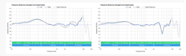

@ducky_duck Unterschiedliche Kopfhörer sind unterschiedlich abgestimmt. Mal liefert einer mehr Bass, mal liefert ein anderer weniger (das selbe Spiel bei Mitten und Höhen). Wenn man also auf einen anderen Typen wechselt, kann man nicht automatisch davon ausgehen, dass der Klang gleich bleibt. Darum sollte man sich Messwerte von besagten Modelle raus suchen und dann untereinander vergleichen, was ich für dich getan habe und siehe da:
https://www.rtings.com/headphones/t...wireless/19601/18403?usage=9280&threshold=0.1
links: Razer, rechts: HyperX
Im Bassbereich sollte das Razer sogar mehr abliefern. Wenn generell alles passt würde ich von einem Defekt ausgehen und das Blackshark reklamieren.
