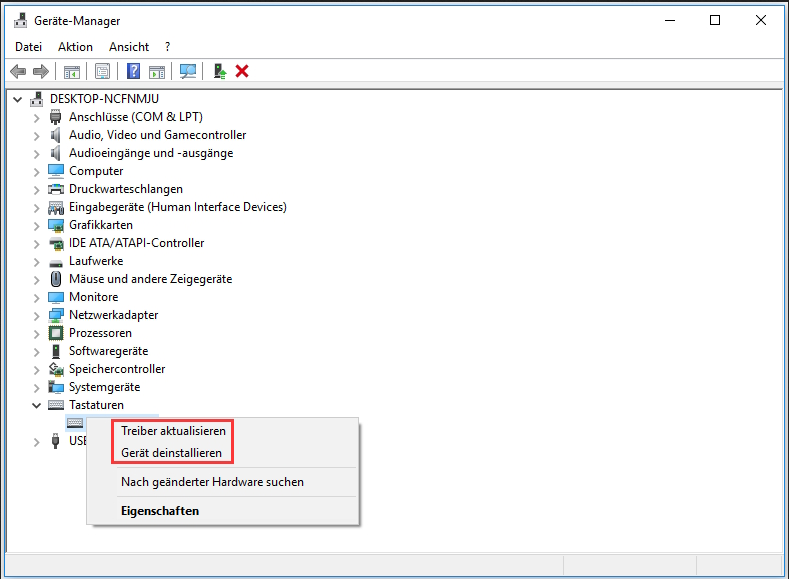

Deinstalliere mal den Treiber und führe anschließend einen Neustart durch. Der Treiber installiert sich automatisch neu...
Habe gestern noch eine ganze Weile rumprobiert, auch die entsprechenden Geräte per Manager deinstalliert etc ..
Heute Morgen kurz zum Nachbarn, die Razer an zwei anderen Geräten ausprobiert; gleiche Ergebnis. Wird korrekt erkannt, aber die Tasten sind allesamt ohne (Grund-) Funktion.
Ergo ist das gute Stück schlicht defekt.
