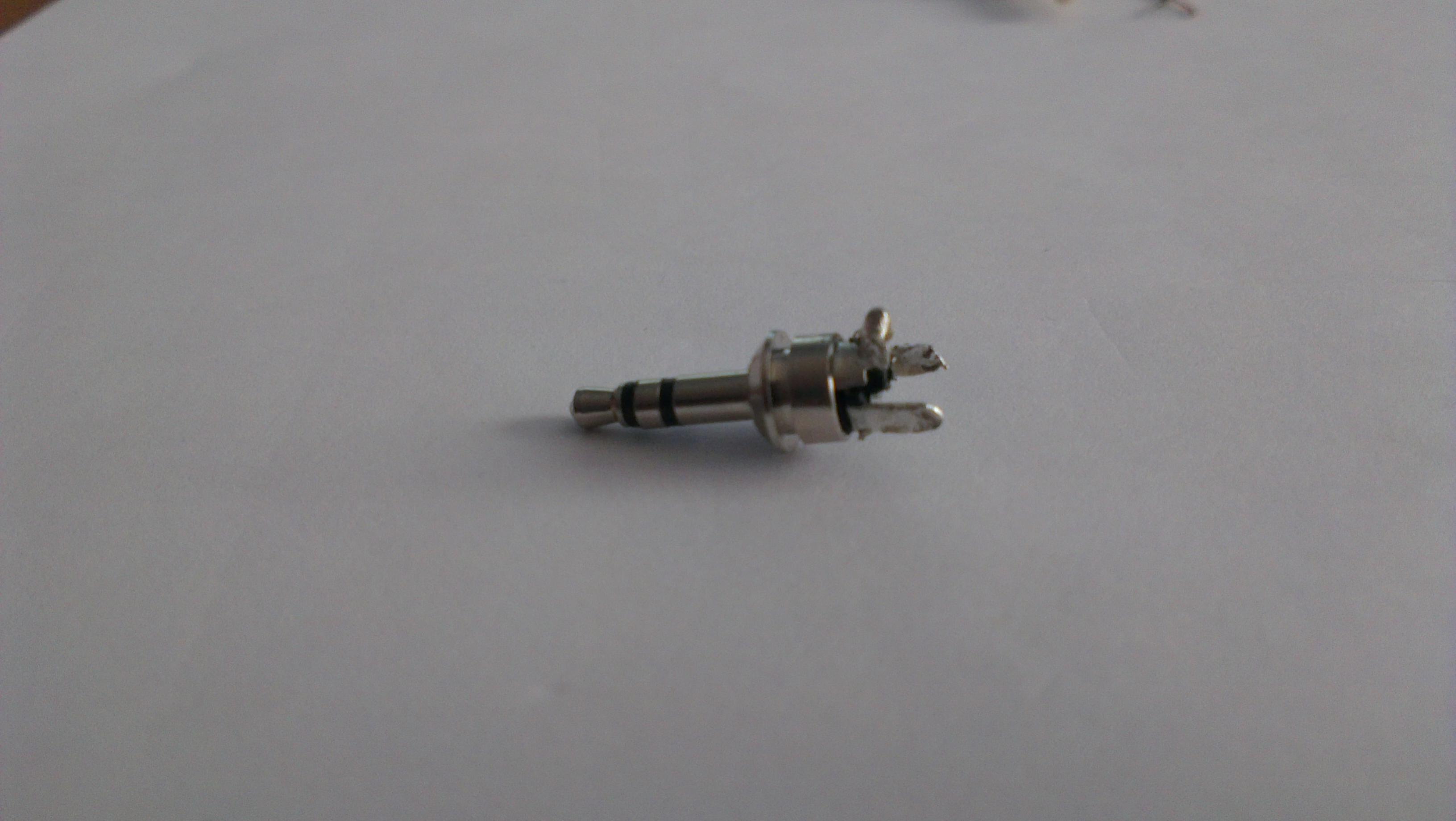

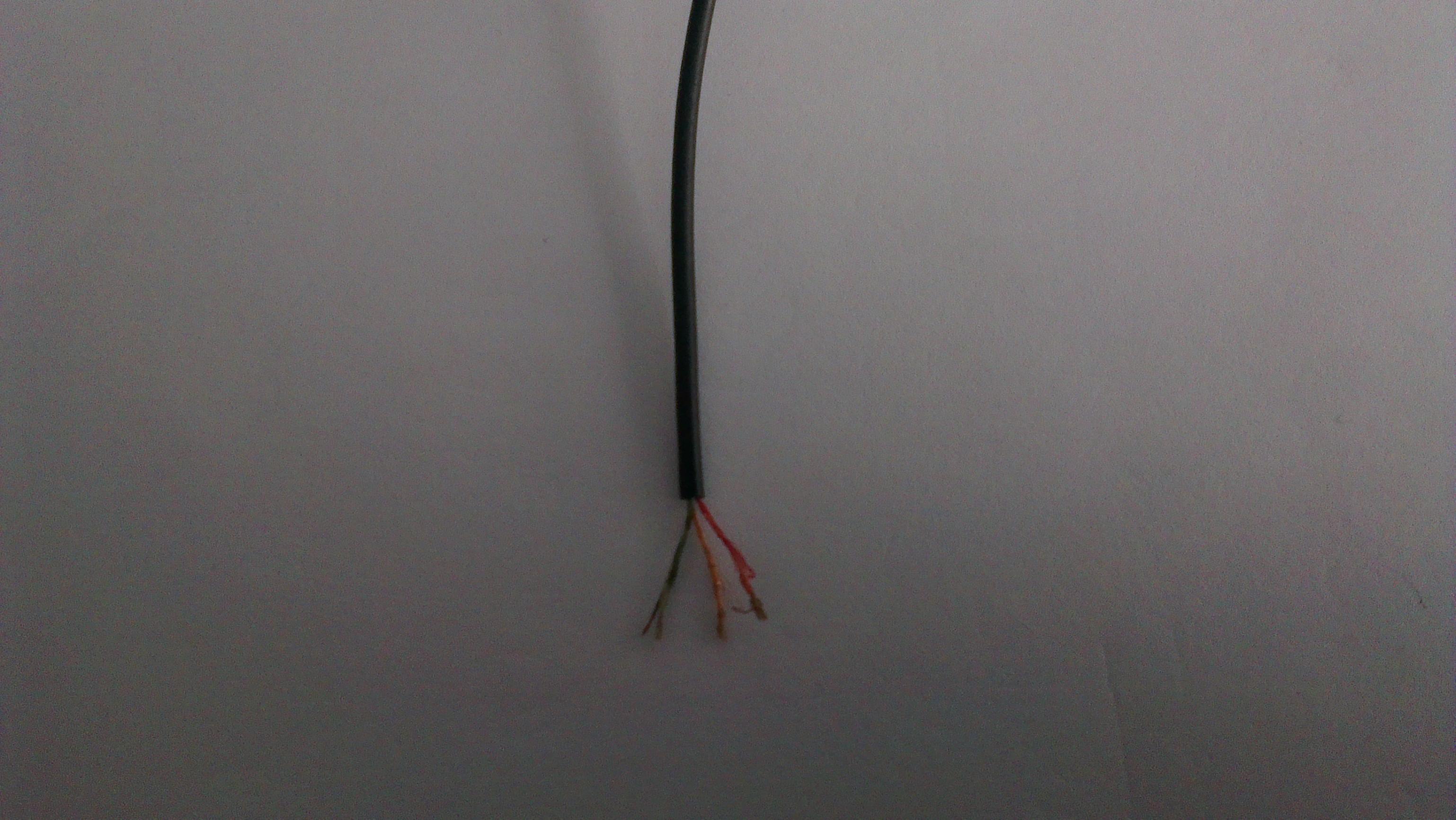

habe folgendes Problem: Habe mir vor knapp einem dreiviertel Jahr das Razer Carcharias gekauft, laut Berichten und Reviews sollte dieses Headset hervorragend sein... im Klang trifft dies zu doch nicht bei der Verarbeitung. Ich bin sehr behutsam mit dem Gerät umgegangen und hab es fast täglich benutzt; nach einem halben Jahr jedoch ging etwas kaputt, es funktioniert nicht mehr. Mikro ist noch voll funktionsfähig. Ich hatte die Vermutung dass ein verbogener Klinkenstecker der Grund dafür sei, denn jedesmal wenn ich den Stecker im Jackport gedreht habe bzw leicht herausgezogen habe klang das Headset wieder perfekt.
Also hab ich mir einen neuen Klinkenstecker gekauft und versucht ihn auszutauschen. (Habe so bereits andere Kopfhörer wieder zum Leben erwecken können), hier jedoch klappt garnichts.
Egal wie ich es repariere, zusammenlöte usw. immer der gleiche Effekt wie vorhin beschrieben.
Mache ich etwas falsch oder liegt es an etwas anderem? andere Kopfhörer funktionieren am selben Pc normal.

Hier einige Bilder noch von den Drähten, und dem neuen Anschluss (rechtwinklig)

Kann es sein das einfach ein Kabelbruch an ner andren Stelle ist? Dadurch das du drehst dreht sich ja das Kabel mit und es kann wieder zum Kontakt der einzelnen Adern führen.
vermute ich jedoch weniger dass das der Fall ist, wenn ich die klinke drehe oder rauszog blieb das kabel ziemlich statisch...
Falls doch weißt du/weiß jemand wie man es auf Kabelbruch überprüfen kann?

Naja is schwierig. Meistens nur durch dran wackeln. Bzw wenn du es an der Kophörerseite ausbauen kannst (Kabel) dann mit Multimeter durchmessen.
